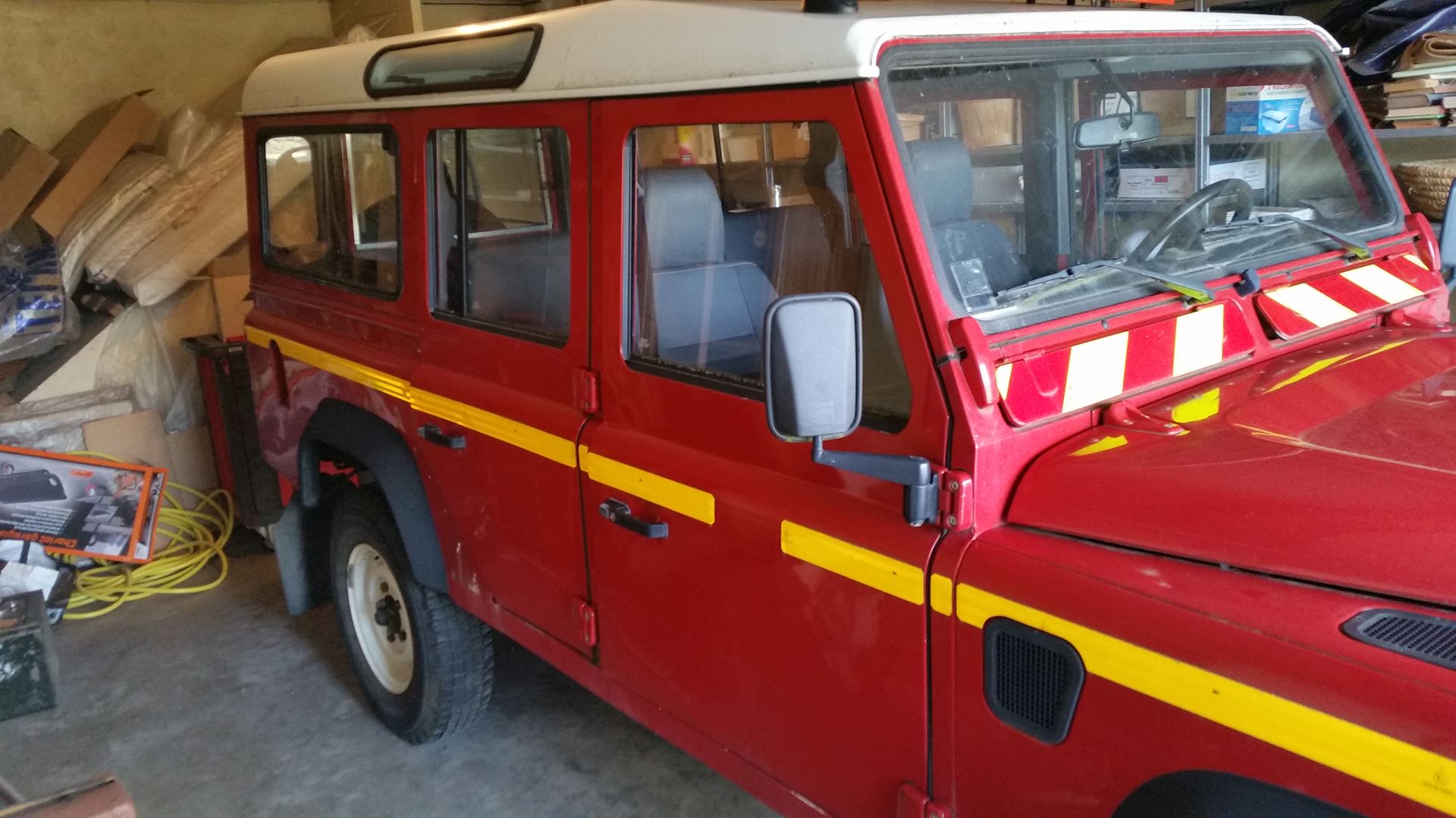

Je viens de m'acheter un 110 td5 appartenant aux pompiers avec seulement 55000 km aucun problèmes mécanique mais pas mal de corrosion, il était en bord de mer.
Je l'ai acheté pour me lancer dans une bonne restauration, donc démontage complet:
Avec un gros treuil superwinch husky, je ne sais pas encore si il est en état.
Carrosserie plutôt propre, sauf les bas de porte, surtout la porte de coffre et de la corrosion perforante dans le bas des ailes en alu. Pare choc avant et traverse arrière foutu, découpage du parechoc au lapidaire.
énormement de corrosion et de foisonnement, je ne sais pas si le châssis pourra être sauvé.

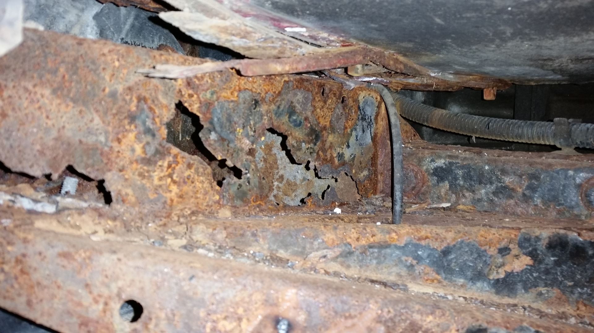

et maintenant les trous, la bulkhead est percée au niveau bas des pieds ça ne ce voit pas encore bien, mais il y a pas mal de trou dans le châssis.

Salut, bienvenue,
Super intéressant comme projet.
Tu vas faire quoi ? Racheter un châssis d'origine d'occasion en bon état et le faire galvaniser.
Racheter un châssis tordu pour en découper des bouts pour changer ceux qui sont pourris sur le tiens ?
Acheter directement un châssis galvanisé chez richard ou autre d’ailleurs.
Ou acheter des bouts neufs chez LR ?
Ou refabriquer les bouts toi même ?
Bref une grosse décision de base à prendre là, dont va dépendre la suite des opérations.

Et oui grosse question, je vais attendre d'avoir fini le démontage pour décider, en ce moment je suis plus parti sur un châssis neuf galvaniser richard classic, sachant que il faudra aussi changé les 2 frame assembly body side qui sont en 2 parties aux niveau des portes arrières, la bulkhead est peut être réparable mais je veux du galvanisé partout, plus les armature de porte ça va faire de la ferraille à changer.
Je pense me renseigner chez les anglais j'ai trouvé 3 boites qui répare et galvanise les bulkhead si quelqu’un connait? http://www.landrover-refurb.co.uk/, http://classicbulkheads.com/ et http://www.ashtreelandrover.com/.

Le plus dur dans le démontage a été de sortir la colonne de direction, déjà au niveau du cardan sur le tablier, il a fallu de bon gros coup de burin pour le désaccoupler. Mais le plus dur a été de sortir le volant, j'ai dus fabriquer un extracteur pour le sortir ensuite les vis borgne du Neiman Sinon le moteur du treuil Husky à l'air d'avoir bien souffert, quelqu'un sais si on peut facilement trouver des piéces de rechange pour les superwinch husky?
il ne reste plus que l'ensemble moteur boite sur le châssis, mais après inspection le châssis est foutu le longeron droit est bouffé de l'intérieur on le traverse au tournevis dans le bas. Donc je vais passer commande d'un chassis galvaniser chez Richards chassis ou Marsland.Le plus dur dans le démontage a été de sortir la colonne de direction, déjà au niveau du cardan sur le tablier, il a fallu de bon gros coup de burin pour le désaccoupler. Mais le plus dur a été de sortir le volant, j'ai dus fabriquer un extracteur pour le sortir ensuite les vis borgne du Neiman Sinon le moteur du treuil Husky à l'air d'avoir bien souffert, quelqu'un sais si on peut facilement trouver des piéces de rechange pour les superwinch husky?
