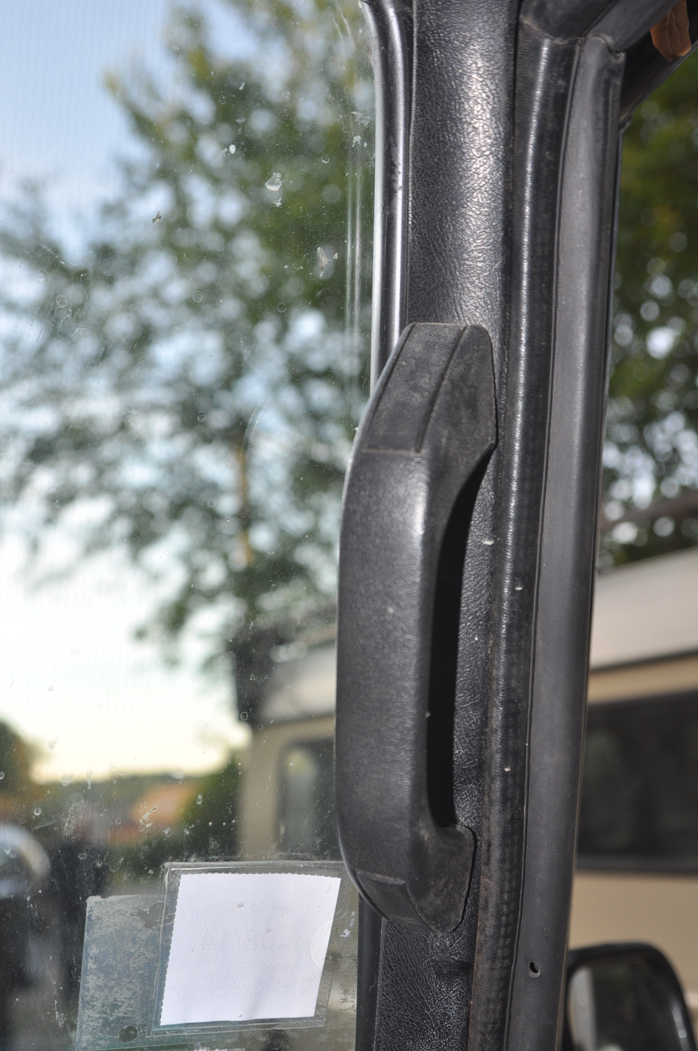

Une poignée d'origine sur le montant du parebrise en utilisant les trou du petit cache vertical, cela correspondant. J'ai pu remarquer que d'instinct, les gents utilisaient plus souvent celle là, que celle d'origine. Parfois selon la corpulence du passager cela me fait trembler un peu, eu égard la taille des deux vis et des petits trous dans l'alu du montant de parebrise, mais jusque là ça va, depuis une dizaine d'année.
As tu renforcé les fixations du cubibox ou de la trappe sur laquelle il est fixé ?6- Remonter la cubibox ...
