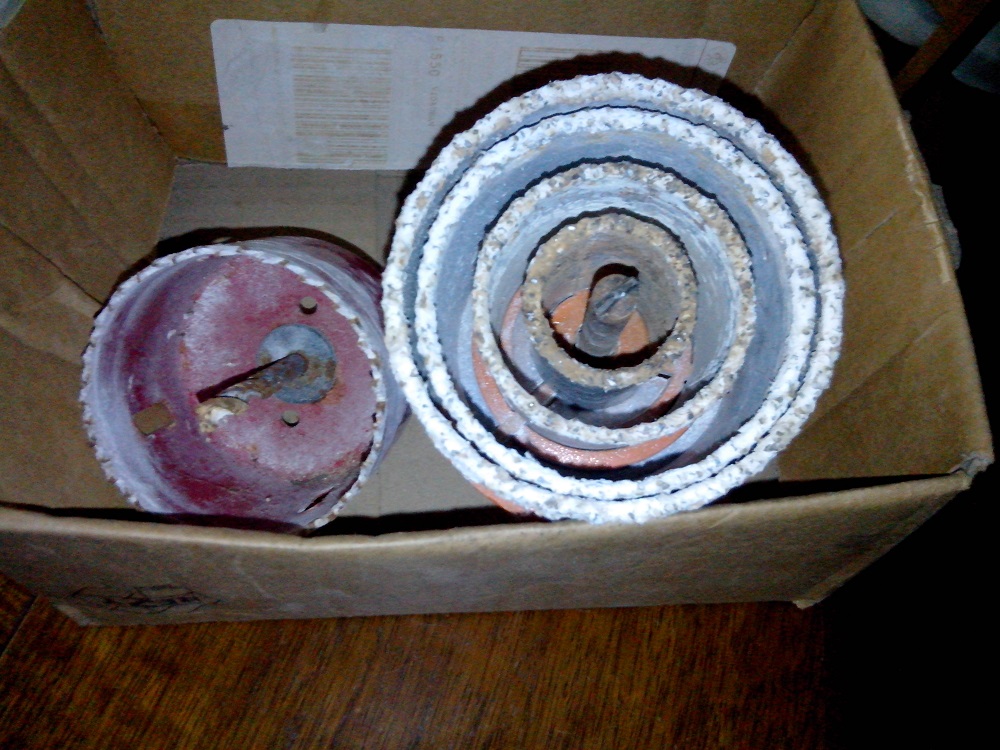

de la 28 mm j'en avais trouvé chez bricomarchx, pour percer 3 éviers inox (industrie) afin de poser des robinets au Ø 26, bon elle avait fait le boulot, mais pas plus dans l'inox
je regarde mais je suis presque certain d'avoir ça chez moi en neuf, sinon sur EBay j'en ai vu en 28 mm

Salut,The Pater a écrit : Pff, encore aller acheter sur le web....
Pff! ou louer à vil prix a un voisin.
Soit un emporte pièce, ou "Greenlee" dans un jargon d'électricien industriel, capable sans sourciller, de te tailler une rondelle dans 4 mm d'acier en 28.3mm. Disons deux bières.
Soit un foret à étages ou encore une fraise allant de 2mm en 2mm jusqu'a un Ø de 30mm, légèrement émoussé en sa pointe pour disons une bière.
Bien sur un tarif dégressif peux être envisagé en cas de location du lot. Sont également proposé a la location divers autre diamètre permettant d'éviter le système de perçage timbre poste, qui consiste a faire une succession de trous le long de la ligne, a découper ensuite suivant les pointillés, puis finir à la lime ou a la queue de rat suivant la forme du timbre. A noter, pour de la tôle d'alu de 2mm,il me semble que le système le plus simple et le plus économique soit la fraise.
NB: Fais gaffe, Jean-Yves va encore essayer de te refiler de la came frelatée, pour un max.

Salut Pater,The Pater a écrit :Chez Wolfcraft par exemple, il n'y a pas, sauf un emporte pièce de 28 mm
Si c'est de ce jeu de scies cloches dont tu parles, le plus petit Ø fait 33 mm .
Ca peux pas le faire avec 2 rondelles en sandwich pour combler l'espace ?

J'ai loué à un vil prix l'outil miracle à un voisin.
