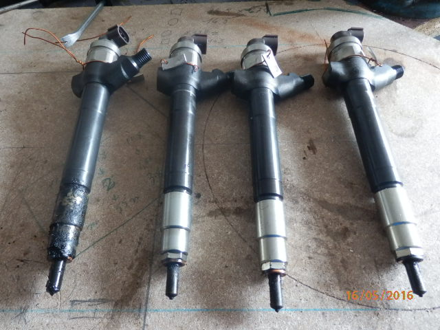

bonjour voici les injecteurs démontés avant départ chez le diéséliste :
dans l'ordre de gauche a droite 4-3-2-1

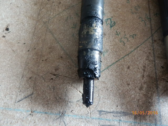

le 4 est bien calaminé ça passé au dessus du joint cuivre pourtant au démontage visiblement serrage normal de la bride,au fait j'ai oublié de dire qu'a la valise aucun code défaut,c'est a la lecture directe ,moteur en marche ,des débits que l'on à vu le problème
