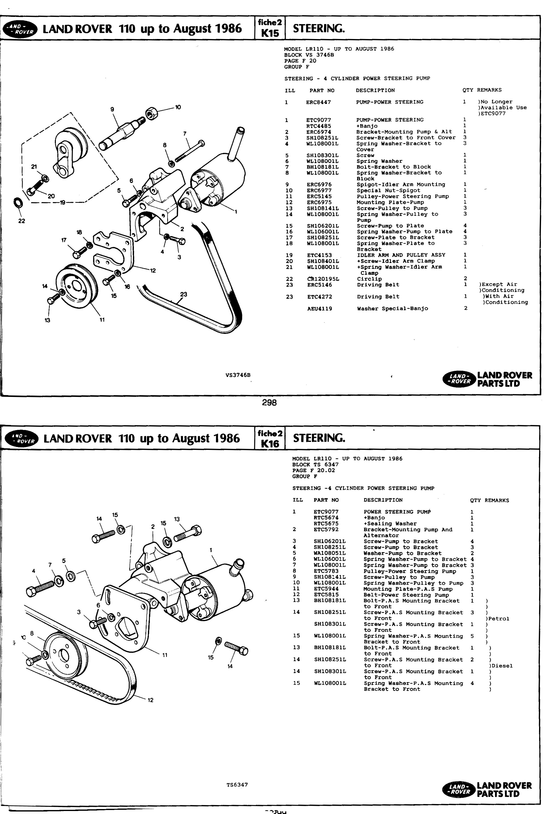

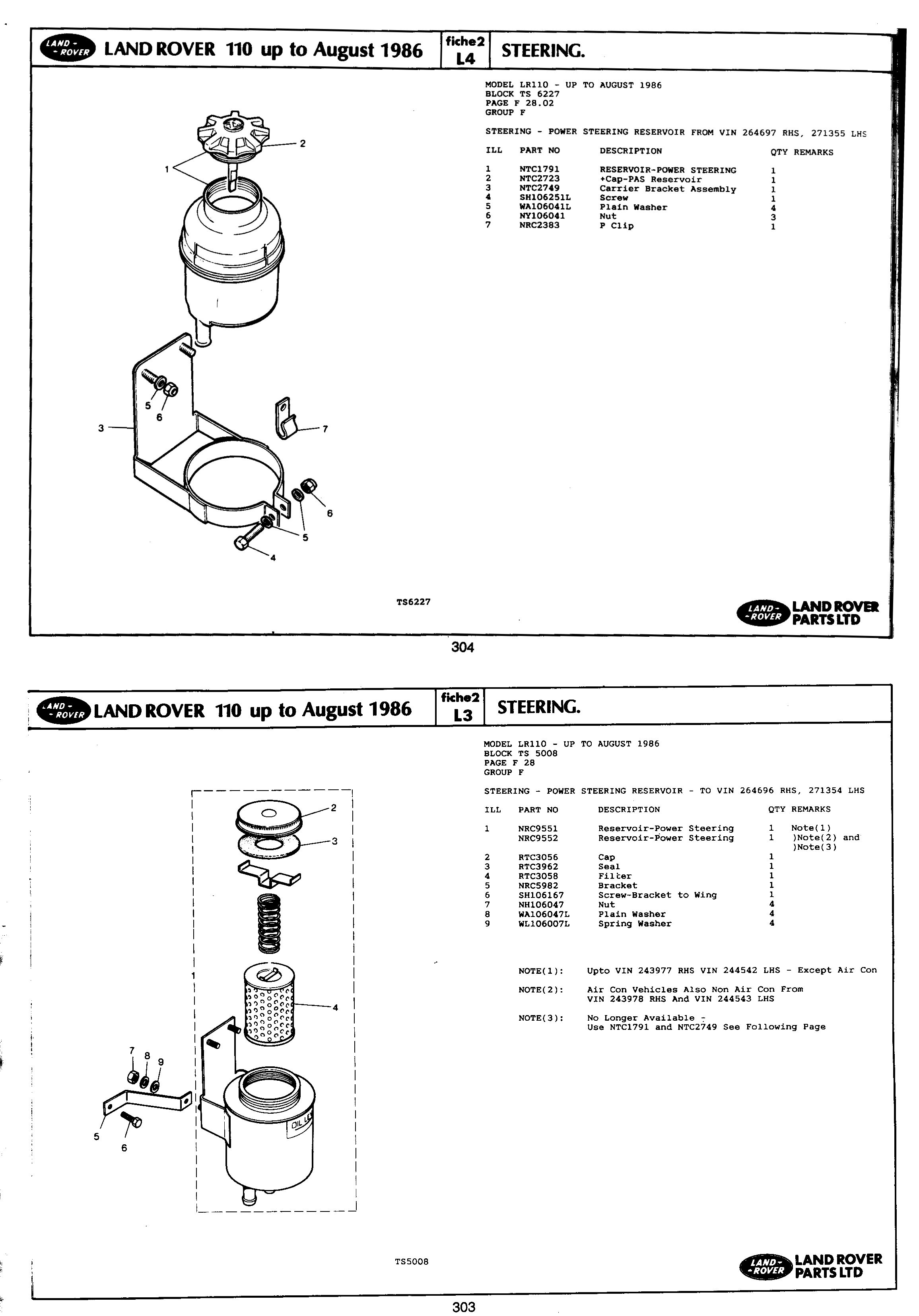

je vais entamer une remise en état d'un 110 2,25 atmosphérique de décembre 1983.
sur ces versions, la direction assistée était encore un luxe et donc une option.
je souhaiterais récupérer (si certains en sont équipés) l'éclaté/les refs constructeurs pour me procurer l'ensemble du dispositif, pompe, boitier, durites, courroie et SURTOUT la petite plaque derrière l'alternateur qui permet de fixer la pompe/le réservoir de la DA...
si quelqu'un est équipé de cette DA, lui serait-il possible de déposer cette fameuse plaque et d'en faire un plan plus ou moins précis de la pièce?
merci pour vos réponses à ce sujet.

Salut ; Je ne saurai te conseiller de monter le support de pompe et alternateur d'origine !! J'avais fait un support mécanosoudé , mais les contraintes et les vibrations ont eu raison de mon montage !!
Je peux t'en fournir un , ainsi que bocal et tuyaux !
Ce qui est le moins facile a trouver c'est la poulie double de vilebrequin !!

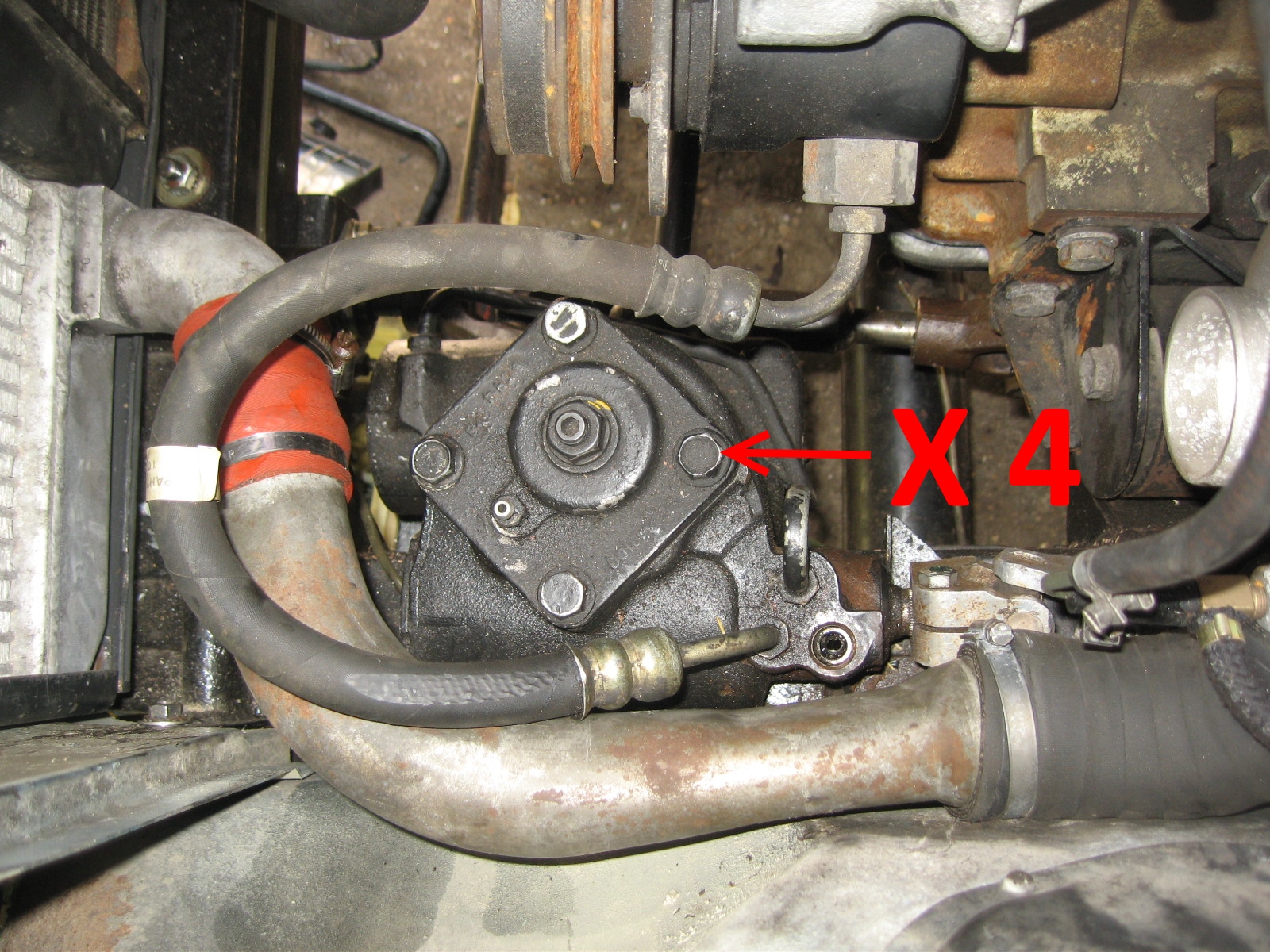

Ce qui risque de te poser le plus de difficulté a trouvé, c'est la pièce sur le bloc.
Ensuite, il u a deux système de tension possible, soit par galet tendeur, soit a l'aide de la plaque de fixation avant comme sur les 200tdi. Donc selon le modèle de la pièce support repéré 2 que tu récupères, la plaque avant sera différente.

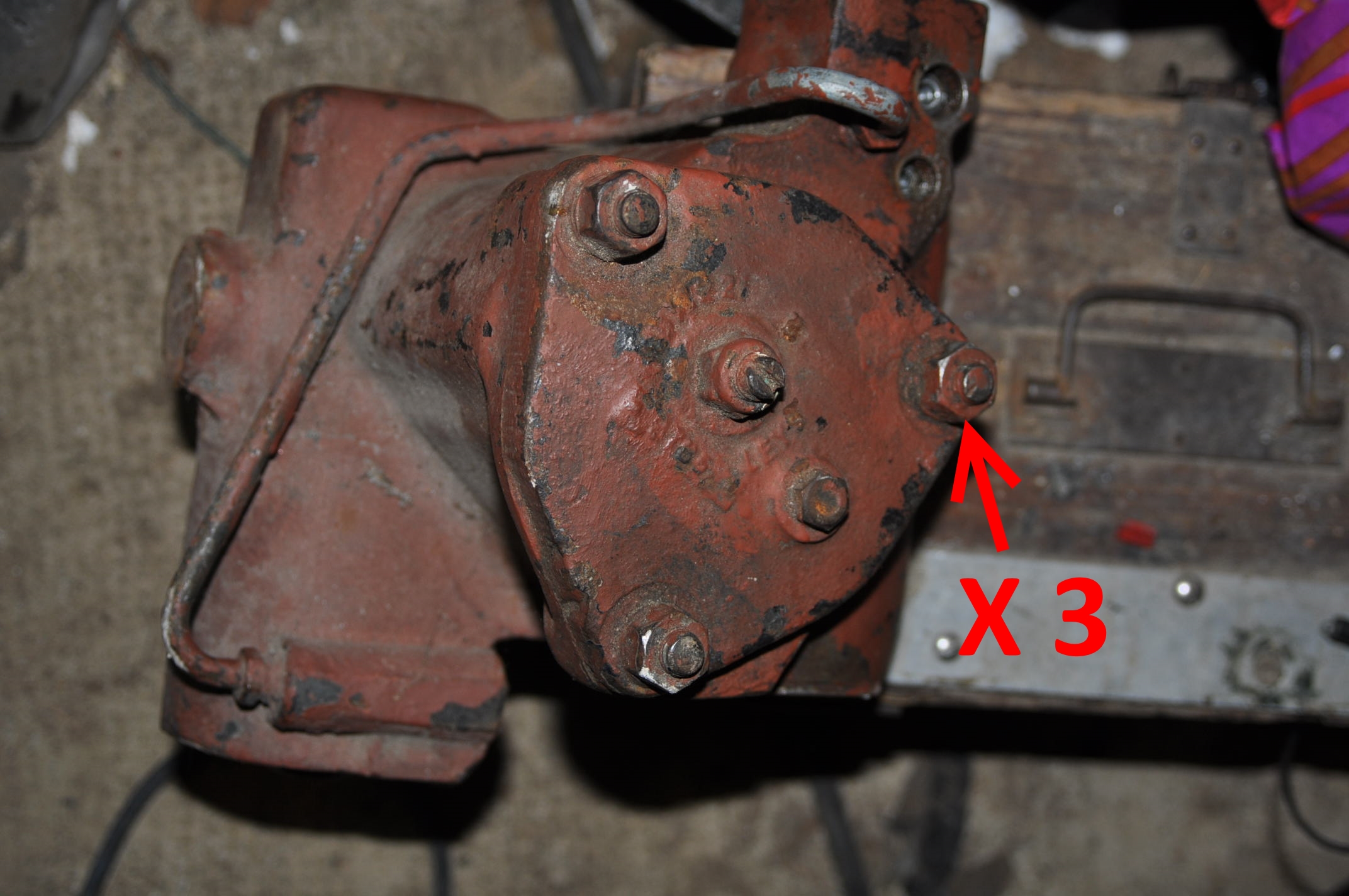

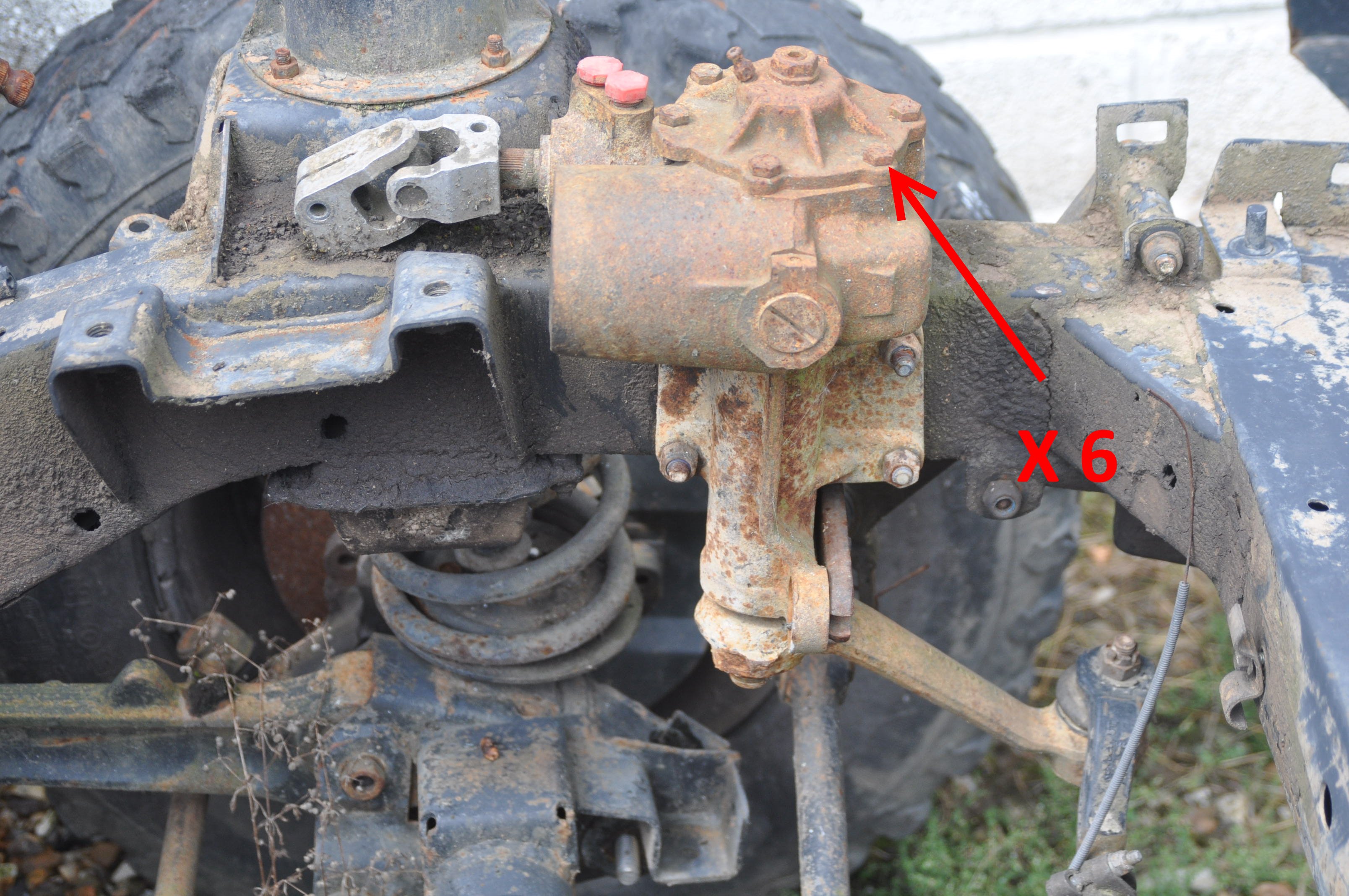

Il me semble de mémoire un peu flou et a confirmé que sur le 2¼, c'était le système à poulie. Mais a la base les deux supports peuvent se monté, c'est jusque que sur le premier il y a le taraudage pour l'axe tu tenseur et pas sur l'autre. Le reste ma fois est récupérable sur la gamme, boitier de DA 3 vis 4 Vis ou 6 vis. D'origine, c'était un 3 vis. Est ce une DA peu importe comment, ou une DA d'origine que tu souhaites ? Boitier 4 vis Boitier 6 vis La différence sera dans les raccords des durites haute pression sur la pompe, mais il y a des adaptateurs.

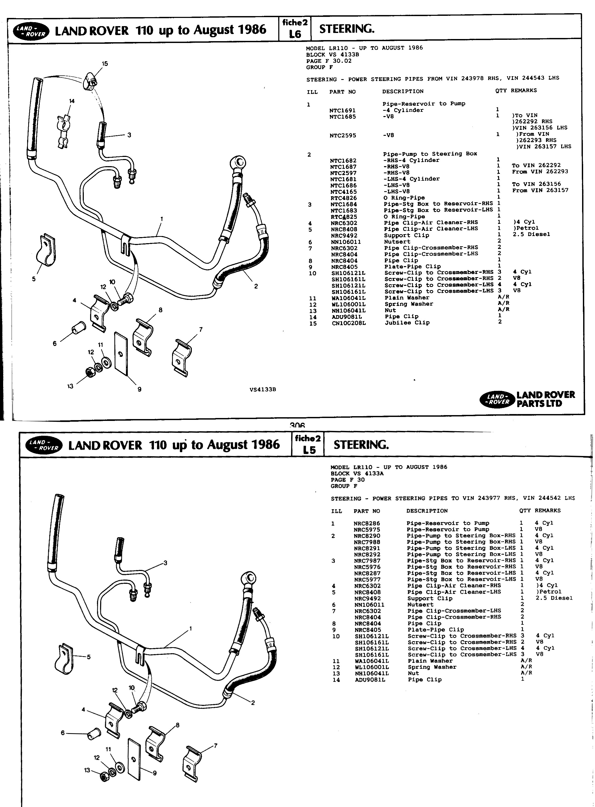

Le meilleur système est celui que tu pourras monter dans les plus brefs délais et à moindre coût. De toute façon, ils sont tous aussi fuyard les un que les autres.

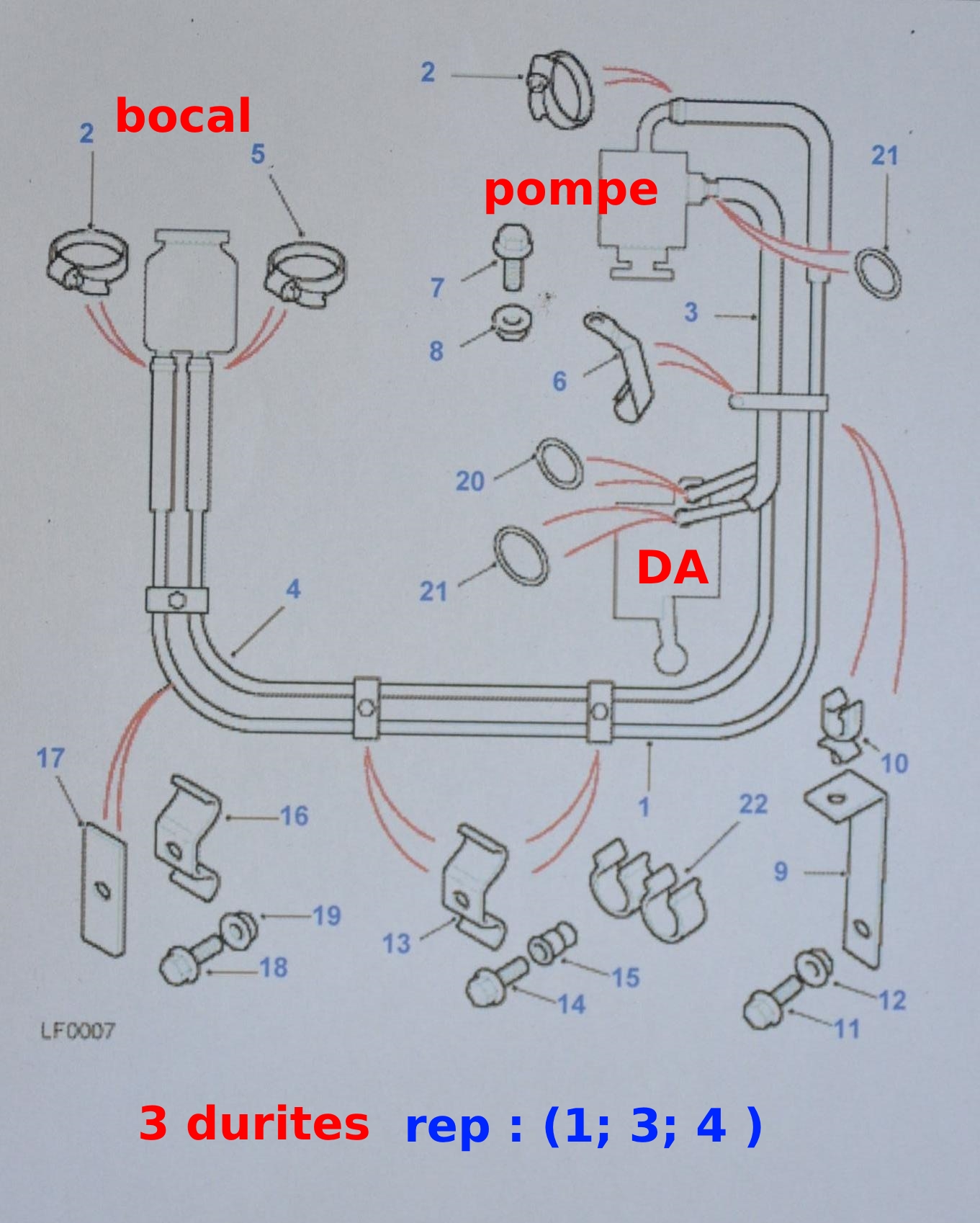

Durite : Le bocal, d'origine sur les 2¼ il était métallique, mais le bocal marron en plastique, fait très bien l'affaire. Comme le dit stèph (nomanland), as tu une double poulie de vilebrequin ou pas ?

Pour visualiser le système complet, dans les grandes lignes: pompe: boitier; 3 durites; bocal; le système d'entrainement donc poulies avec système de tension de courroie trapézoïdale pour le 2¼ et toutes les petites babioles : joints, pattes de fixation; colliers. A+antoineolivier a écrit :
je dois bien étudier les plans, car je ne visualiser pas encore bien le système complet...

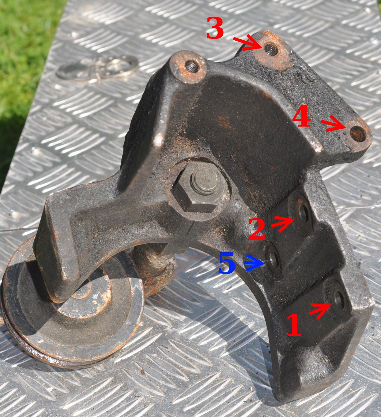

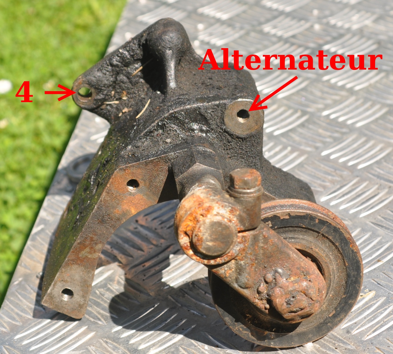

- Messages : 6210
Re: éclaté/refs DA en option sur 2,25 atmo 12/1983

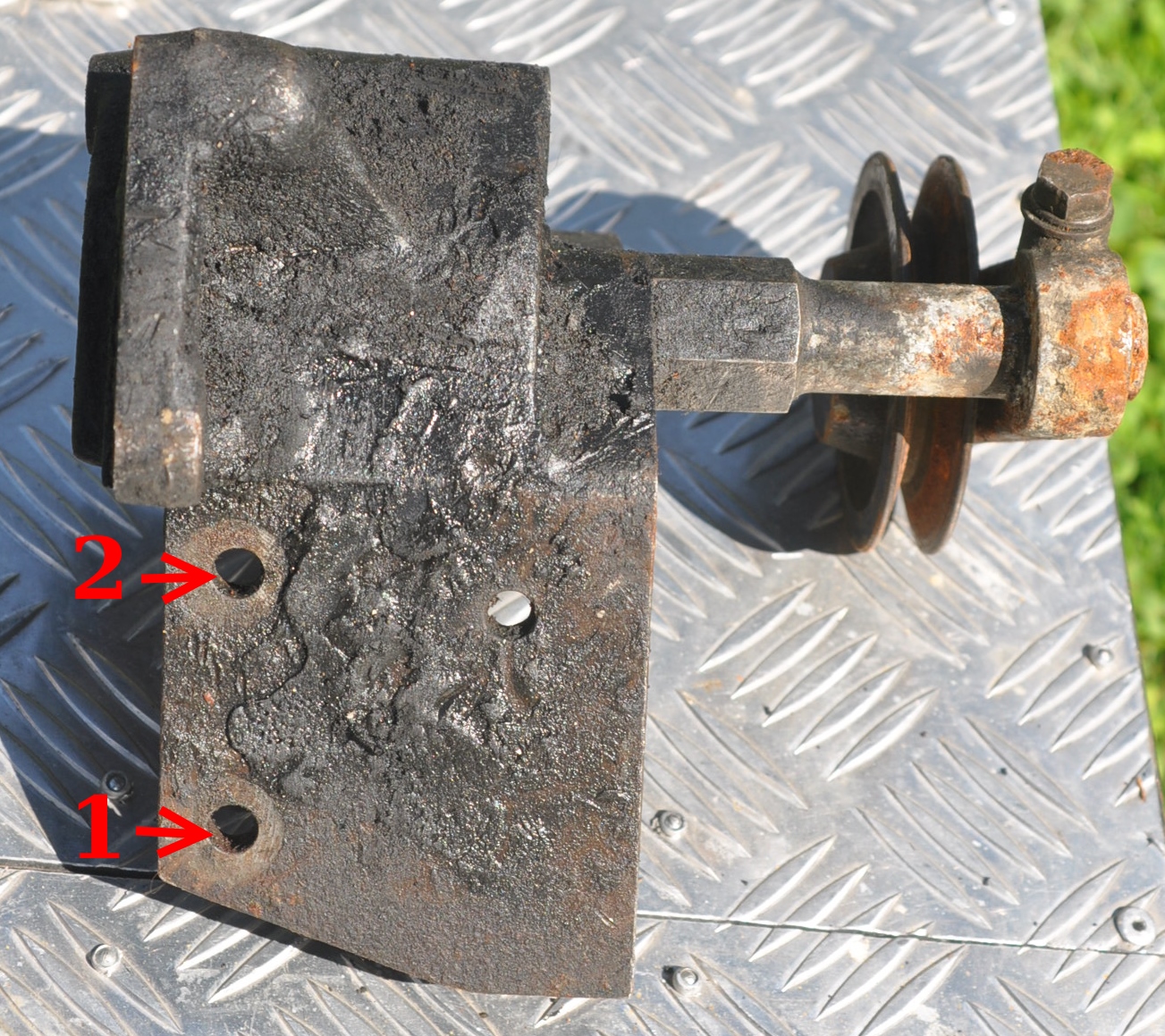

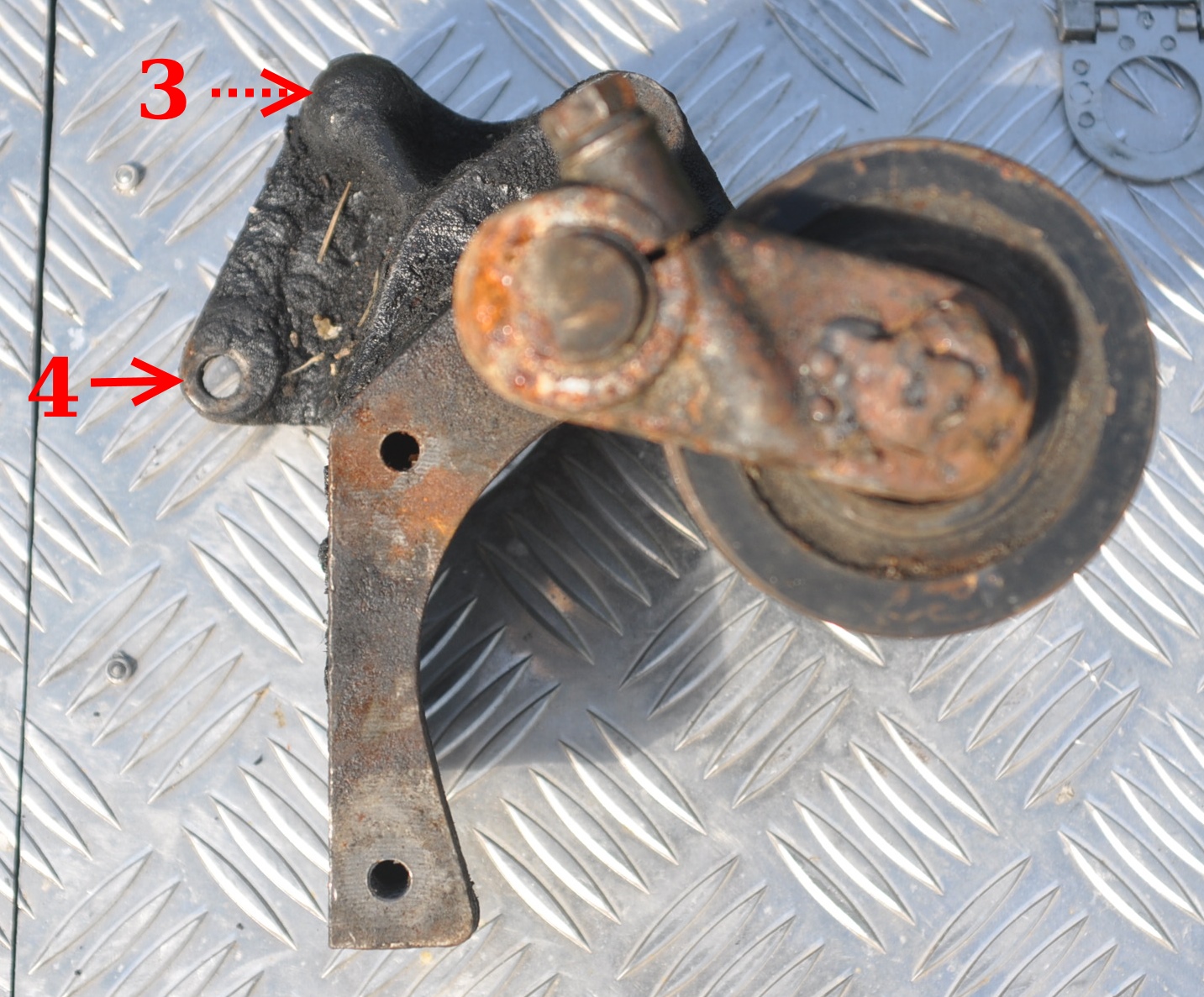

La pièce ERC5074 support de pompe. Peux tu vérifier sur ton bloc, si tu as bien les trous de fixation correspondant aux fixations 1; 2 ; 3; 4, la 5 n'était pas montée et pas de trace de montage sur le gras d'origine, le trou 5 était colmaté de gras noir. Je ne me souvient plus trop, mais il me semble avoir eu un problème avec l'axe du galet, ressoudé un peu à l'arrache, il n'a jamais rebougé. Ce système était monté sur un 2.5D atmo de 86 identique à celui du 2¼D, à la base se sont les mêmes bloc.
