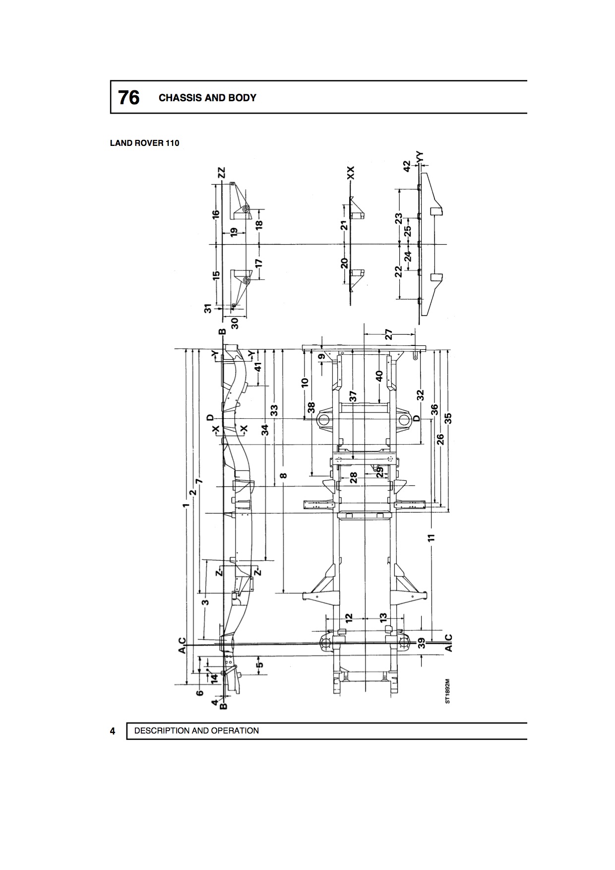

Enfin serait-il possible de récupérer un plan précis, avec les côtes précises pour ressouder les fixations moteur sur le 300 tdi...???

Tu mesureras les côtes quand tu auras tombé le moteur du 300, non?

Une alternative à la mesure, est de fixer les supports moteur sur les silenblocs, de fixer la boîte provisoirement au moteur avec deux ou trois boulons, puis régler la hauteur sur un support, le pointer, puis régler la hauteur de le deuxième, le pointer aussi ( impossible de caler les deux, sans en souder un au préalable car le moteur suspendu à sa chèvre, aura toujours un déséquilibre ) Enfin ressortir le moteur pour souder correctement les deux supports . Cela sous entend que la boite soit montée elle aussi. On est sur dans ce cas de ne pas se tromper dans la hauteur, ni dans l'écart par rapport à la boîte et ni dans l'angle ou le plat par rapport aux silenblocs moteur. Car souvent avec les supports moteur de récupération, coupés à la disqueuse, on se retrouve plus ou moins d'équerre et le trou se trouve plus ou moins éloigné, donc autant que le moteur lui même serve de gabarit, c'est plus sûr.
Sur la partie avant il me semble que c'est pareil, c'est sur le système de fixation sur la traverse arrière que cela change.Celui du Td5 est simplement posé sur une tôle de blindage alors que celui du 300 est boulonné au châssis. Il faudra certainement souder des supports sur le cassis pour le monter.
Mais je pense que tu aurais un avantage à installer un réservoir plastique comme s'était le cas également sur les derniers 300. Plus de problème de corosion entre le blindage et le réservoir maladie qui guette tous les Land avec des réservoirs métallique, ainsi que plus de problème de fuite au joint de la jauge.
www.eternal-vehicles.com
Re: Changement chassis 110 300 TDI par un chassis 110 TD5
Très bonne idée LØLØLØLØ a écrit :Salut,Une alternative à la mesure, est de fixer les supports moteur sur les silenblocs, de fixer la boîte provisoirement au moteur avec deux ou trois boulons, puis régler la hauteur sur un support, le pointer, puis régler la hauteur de le deuxième, le pointer aussi ( impossible de caler les deux, sans en souder un au préalable car le moteur suspendu à sa chèvre, aura toujours un déséquilibre ) Enfin ressortir le moteur pour souder correctement les deux supports . Cela sous entend que la boite soit montée elle aussi. On est sur dans ce cas de ne pas se tromper dans la hauteur, ni dans l'écart par rapport à la boîte et ni dans l'angle ou le plat par rapport aux silenblocs moteur. Car souvent avec les supports moteur de récupération, coupés à la disqueuse, on se retrouve plus ou moins d'équerre et le trou se trouve plus ou moins éloigné, donc autant que le moteur lui même serve de gabarit, c'est plus sûr.
j'ai regardé sous le disco, les supports de la BT sont fixés sur la traverse. Est ce pareil sur le def ?
La traverse est-elle la même ?
Si les trous du châssis sont au même endroit, ça veut dire que la BT est dans la même position par rapport au châssis sur le def td5 et le def 300 tdi (pour conserver la longueur des arbres de transmission ?), la position du moteur étant réglée par la longueur de la cloche d'embrayage différente entre le 300 et le td5.
En tout cas, les supports de BT sont identiques sur les defs 300 tdi, les defs td5, et les discos 300 tdi (équipés de la R380 bien entendu)
Il semblerait que sur les defs, les pattes de fixation (brackets) qui reçoivent les supports moteurs sont boulonnées au châssis donc pas difficile à récupérer par contre, il y a peut être des entretoises dans l'épaisseur du châssis pour le serrage des boulons ? ou sont ce des goujons soudés au chassis ?
Contrairement au disco ou elles sont soudés
