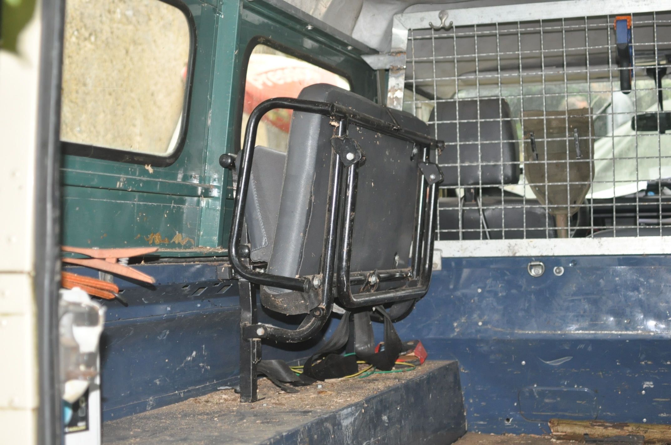

Ce n'est pas tant un problème technique qui se pose, car il est relativement aisé de poser ou adapter une ou des banquettes ou sièges individuels dans la benne. Prévoir des ceintures.
Prévoir aussi de pouvoir la replier pour conserver le coté utilitaire.
