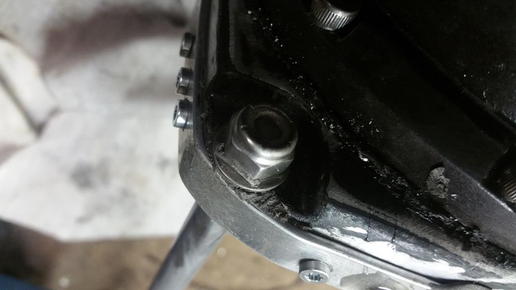

J'avais un bâtonnet de bicomposant loctite 3463 "chargé d'acier"
je l'ai recouvert par le support après avoir ajouté 3 vis ; seul pb, j'en ai foiré une : tarauder un trou borgne de 3mm, pas facile (pour moi) ; j'ai mis de l'Araldite liquide dans le trou et j'ai vissé...je suis toujours à temps de percer plus gros.
et voilà :
et la rondelle appuie sur le support :

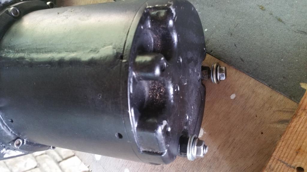

Bonjour tous ; RIC, merci de ton envoi mais je ne trouve pas d'éclaté correspondant à mon treuil, encore bien plus ancien ; lorsque je téléphone chez Warn, 1ère question : "combien de bornes sur le moteur" ?
le mien n'en a que 2 et elles sont sur la tranche et non pas sur le cylindre :

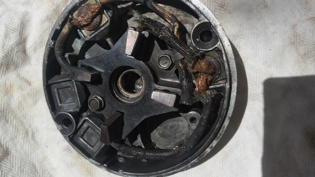

Lolo, au charbon !
Le fichier joint 20160705_Charbons(Copy).jpg n’est plus disponible.
Il me semble (parce que dès que j'ai ouvert, les charbons, poussés par les ressorts, ont sauté) que l'un d'eux était posé de travers.
Mais, et c'est le doute que j'avais eu, il y a erreur de montage : les 2 petits boulons servent à serrer une patte qui fixe un des 2 câbles du balai ; or, l'un est libre.
Question ; les charbons d'un même balai doivent-ils être disposés face à face comme je les ai mis ou côte à côte ? ou c'est sans importance ?
Re: réparation de mon treuil Warn8000

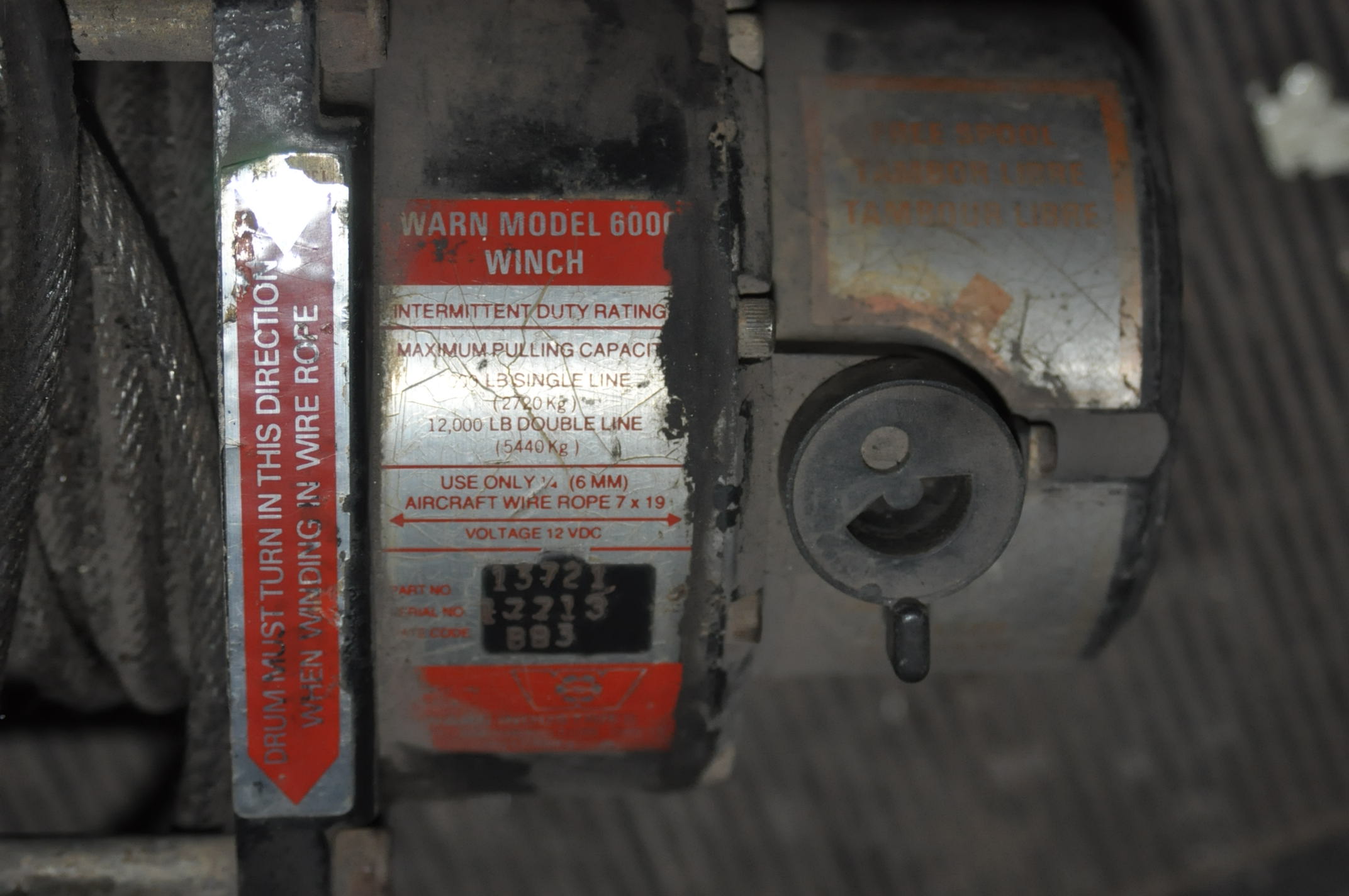

Ah oui, ce sont les anciens modèles : avec les ressorts sous les charbons et les plots sur le coté.
J'en avais retapé un comme ça il y a longtemps, c’était un 6000.
Les références :
De mémoire plus très fraiche, il me semble que les charbons sont cote à cote avec les deux connexions courtes du même coté, et les deux longues de l'autre.

Est ce que les ressorts sous les charbons, sont encore bons et ont du punch ? Car souvent, quand les treuils ont bien chauffé, les ressorts perdent de leur trempe et ils deviennent tout moue, voir ils se casse, et on en trouve des bouts qui se baladent.
colombin
Messages : 574
Localisation : GRAND SUD-EST
Message non lu par colombin »
tes 2 1ères images correspondent exactement à mon treuil, à la puissance près, 8000 au lieu de 6000.
Les 2 dernières montrent les 2 côtés courts des connexions côte à côte ; je voudrais bien savoir si une disposition plutôt qu'une autre peut avoir une importance.
Sais-tu d'où vient la dernière image ?
Mes ressorts sont bons ; je les ai un peu étirés par principe mais ils sont bien élastiques.
