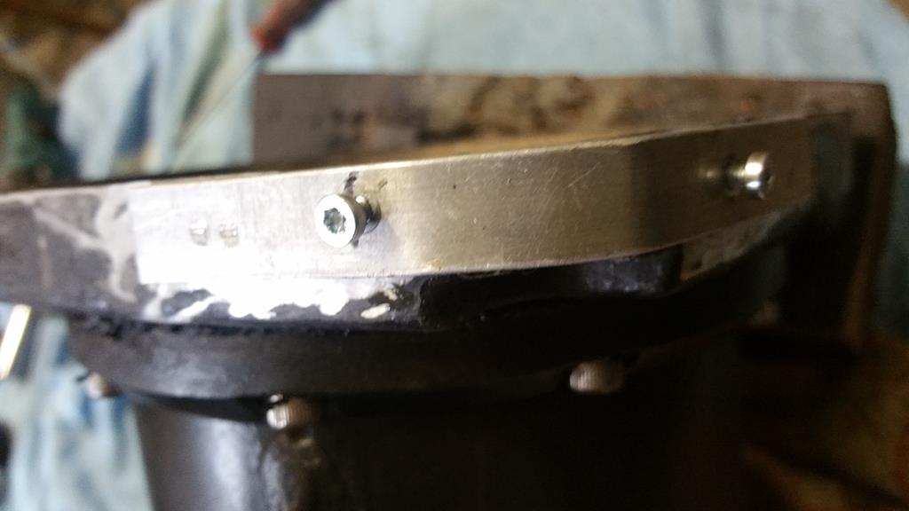

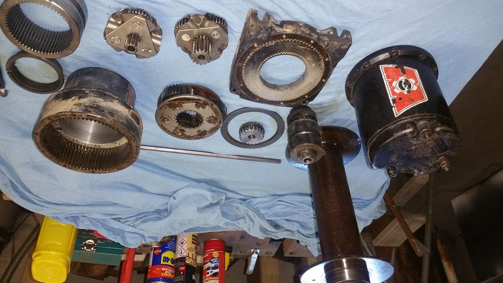

Bonjour ; il est ancien, 1975, on ne trouve plus de pièces.
Je l'ai démonté est remis en état ; intérieurement il est impeccable. Mais un support du tambour est cassé : Comment le réparer ? avec de la colle époxy (Araldite) ?
C'est du Dural ou de la fonte d'alu.

Je ne suis pas sur que de la chimie, resiste.
Je pencherait plutôt, pour faire recharger en soudure aluminium les angles manquant, puis perçage. Ou bien faire une/des éclisses en ferraille, quitte a remplacer les axes par des tige fileté plus longue.

Je ne pense pas qu'une colle ou une résine époxy puisse faire l'affaire.
La raison est la position du boulon donc des efforts. le mieux est d'usiner la pièce pour y ajouter une plaque en métal vissée dessus. Le boulons prendra appuis sur la plaque en métal et compressera le support du tambour.
Je ne connais pas la résistance d'un ajout d'alu par soudure comme le propose LØLØ. Donc, je ne propose pas.

En attendant une réponse, j'ai fabriqué un renfort (une éclisse ?) que j'ai vissé dans le support
Lolo, je n'ai pas les moyens locaux de faire réparer la pièce ; sans compter le coût...
Pater, je suis toujours à temps de faire ce que tu dis : allonger l'axe et mettre un renfort métallique sur lequel l'écrou prendra appui.
Ma solution vous paraît-elle viable ?
Je comptais remettre l'axe et bourrer l'espace d'Araldite.Lolo, je n'ai pas les moyens locaux de faire réparer la pièce ; sans compter le coût...

Oui, c'est ça un renfort qui prend en pince, comme pour les rails de chemin de fer. Ou la solution de patercolombin a écrit :En attendant une réponse, j'ai fabriqué un renfort (une éclisse ?) que j'ai vissé dans le support
Il existe de la patte d'aluminium à froid, bicomposant, qu'il faut malaxer. Mais pourquoi pas, peut être que je rajoutera une vis de chaque coté.Je comptais remettre l'axe et bourrer l'espace d'Araldite.
Lolo, je n'ai pas les moyens locaux de ... le coût...
Une bouteille de Pastis pour le soudeur. Il y a bien une boite qui monte des structure en alu dans ton coin, voir un chaudronnier de base te fait ça sans problème.
Pourquoi ne pas conjuguer les deux, ainsi tu mets toutes les chance de ton cotè.Pater, je suis toujours à temps de faire ce que tu dis : allonger l'axe et mettre un renfort métallique sur lequel l'écrou prendra appui.
En faisant ça, plus ça et ça, Oui...Ma solution vous paraît-elle viable ?

Je ne sais pas, mais voici ce que je ferai avec ta solution :colombin a écrit : Ma solution vous paraît-elle viable ?
J'ajouterai deux vis, une de chaque coté.
En laissant un petit jeu (veux dire en ne serrant pas à fond les vis), je comblerai l'espace avec de la résine époxy chargée métal. Une fois que cela commence à durcir, je finirai de visser les vis, ce qui comprimerait un peu la résine époxy.
Aucune garantie donnée par The Pater

Voilà "ça plus ça et ça"
J'avais un bâtonnet de bicomposant loctite 3463 "chargé d'acier"
je l'ai recouvert par le support après avoir ajouté 3 vis ; seul pb, j'en ai foiré une : tarauder un trou borgne de 3mm, pas facile (pour moi) ; j'ai mis de l'Araldite liquide dans le trou et j'ai vissé...je suis toujours à temps de percer plus gros.
et voilà : et la rondelle appuie sur le support : PS ; je trouve la pâte à 2 composants malcommode, pas assez élastique ou homogène en 3mn ; je préfère de beaucoup le liquide, genre Araldite ; si j'en avais eu, j'aurais peut-être mis du Syntofer.
Merci de vos conseils.

Je mettrai une rondelle un poil plus large, sinon tu t'es bien débrouillé, même si perso j'aurai fait recharger à la soudure et repercé (un ancien prés de chez moi qui fait dans le matériel agricole, m'avait rechargé pour 15 € une patte d'alternateur cassée à l'identique de la tienne et j'avais joué de la lime pour la refaçonner, depuis ça n'a jamais plus bougé).

+1 pour le rondelle plus large voir 2 quitte a les ajuster au logement
mais ca doit faire
l'effort est repris par le renfort
mais ca doit faire

bonjour ; la photo le montre mal mais la rondelle appuie sur le renfort ; pour en mettre une plus large, il faudrait dévisser l'écrou qui doit être collé par le mastic...je ne m'y risque pas.
Si ça ne tenait pas j'envisagerais le recharge par soudure comme le suggère nanard ; mais je me suis bien amusé.

Sinon peux tu me dire si le système de frein situé dans le tambour est sorti facilement, car pour ma part je n'est jamais réussi à l'extraire.

Mon treuil ne fonctionne que dans un sens ; autant dire que l'éclaté m'intéresse au plus haut point ; il s'agit probablement d'un problème de charbons car j'ai eu un doute en les remontant.
en ce qui concerne le frein, le mien est tombé tout seul en inclinant le tambour.
Le tien doit être coincé et il me semble que en faisant tourner la tige de section hexagonale qui le manœuvre, tu devrais pouvoir arriver à le décoller. En fait ce sont des Ferodos qui se collent sur l'intérieur des tambours.

le mien n'en a que 2 et elles sont sur la tranche et non pas sur le cylindre : Frein : De ce fait, je crains que tu n'aies pas le même : cylindre de 11cm de long, manœuvré par l'axe hexagonal : lequel fait tourner, uniquement au déroulement, la rondelle munie de 2 ailettes (flêche rouge) qui, montant le long de la rampe comprime les 2 férodos montés sur un bicône (flêche bleue) et freine le tambour pour éviter son emballement.
Donc, pour toi, même si ton modèle est différent, il faut faire tourner l'axe hexagonal dans le sens de l'enroulement, de façon que ton ailette soit en bas de la rampe ou de ce qui en tient lieu et, à l'aide d'un manche en bois, taper sur le frein de façon à décoller les férodos. Il me semble que ça devrait marcher même s'ils sont bien collés depuis longtemps. Peux-tu les arroser de dégrippant ? je ne sais pas.
