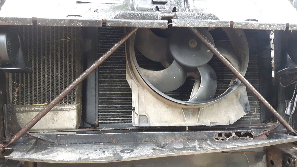

Oui et il ne peut pas rouler en été et en cote avec ce "système artisanal" de ventilateur électrique de faible puissance (rupture assurée du joint de culasse car ce gros moteur VM chauffe énormément).maverick25 a écrit :Voici plus de photo, je pense qu'il s'agit d'un montage artisanal ^^ de plus il y a un deuxième ventilateur rajouter à l'avant, on peu l'actionner via un interrupteur à l’intérieur du véhicule .../....
Vue de l'anomalie "artisanale" :
Il faut remettre impérativement le visco-coupleur avec son hélice d'origine sur la poulie qui reçoit une platine de fixation (pas inversé).
PS : pour un bon serrage au couple il faut sangler les poulies
Le visco et son hélice en place :

Je viens de mettre un vase VAG comme vous mais j'ai un tuyau sur les bras ??
Celui qui va a la fois au radiateur et a la fois a la rampe de refroidissement en partie supérieure du moteur.
Comment avez-vous rebrancher celui-ci ?
