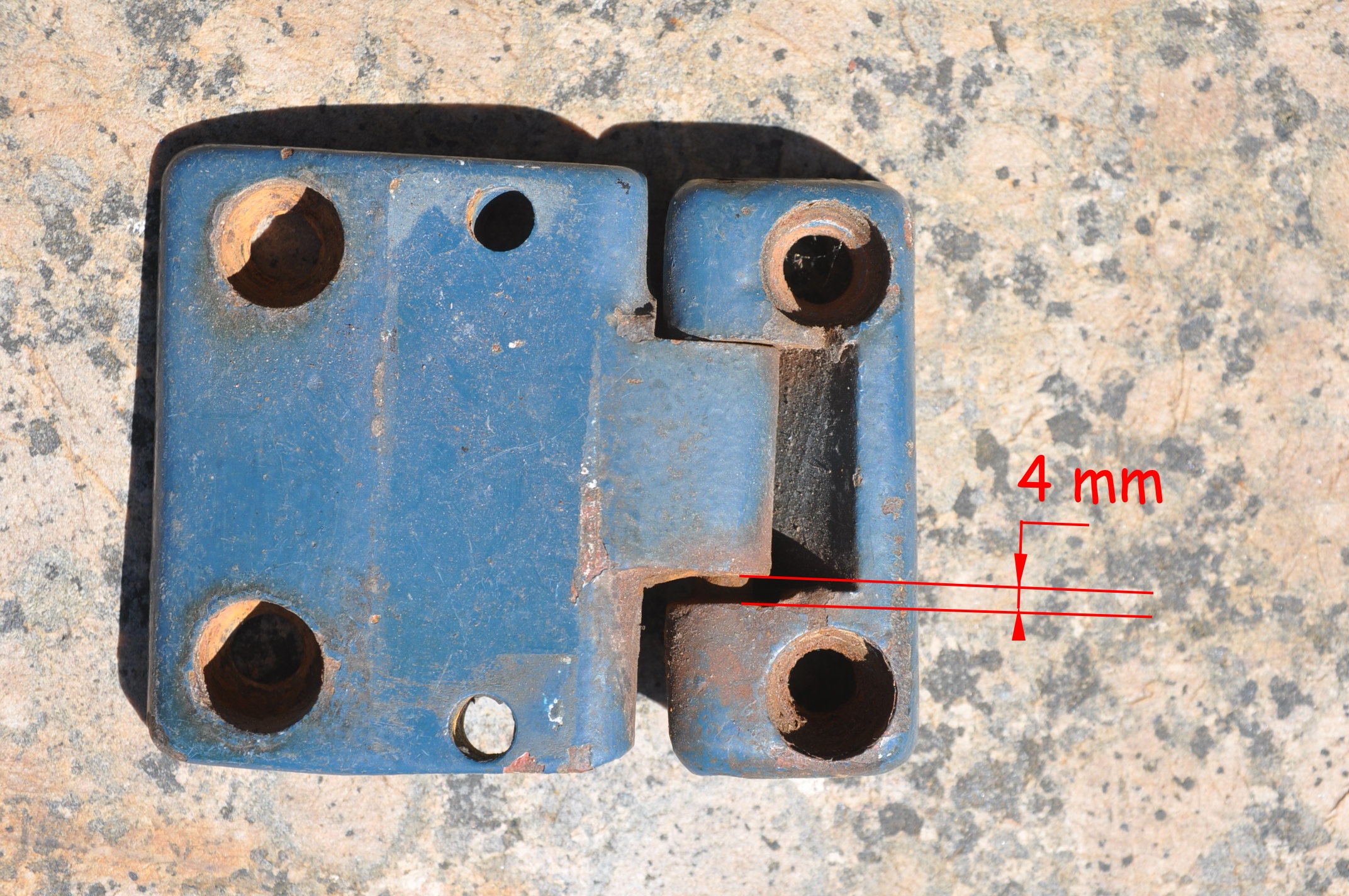

Usure de la partie centrale de la charnière celle qui pivote autour de l'axe, l'axe lui même est fixe. Dans l'exemple, on a bien 2 mm de jeu.

Évidement le jeu appelant le jeu, tout ça fini par prendre du gauche, il faut lever la portière pour la fermer, car évidement on en est au maximum des réglages possibles...

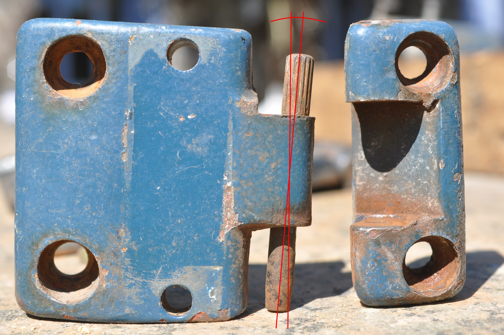

L'axe ou la goupille est en acier dur, beaucoup moins usée que la partie femelle. On peut noter qu'elle n'est pas symétrique et qui il a un coté cannelé légèrement plus large en diamètre, ce qui implique un sens de sortie de l'axe vers le haut de la charnière. Le coté bas est légèrement biseautè pour faciliter son insertion. Le rétrécissement au centre, permet de diminuer les frottements et de maintenir un lubrifiant.

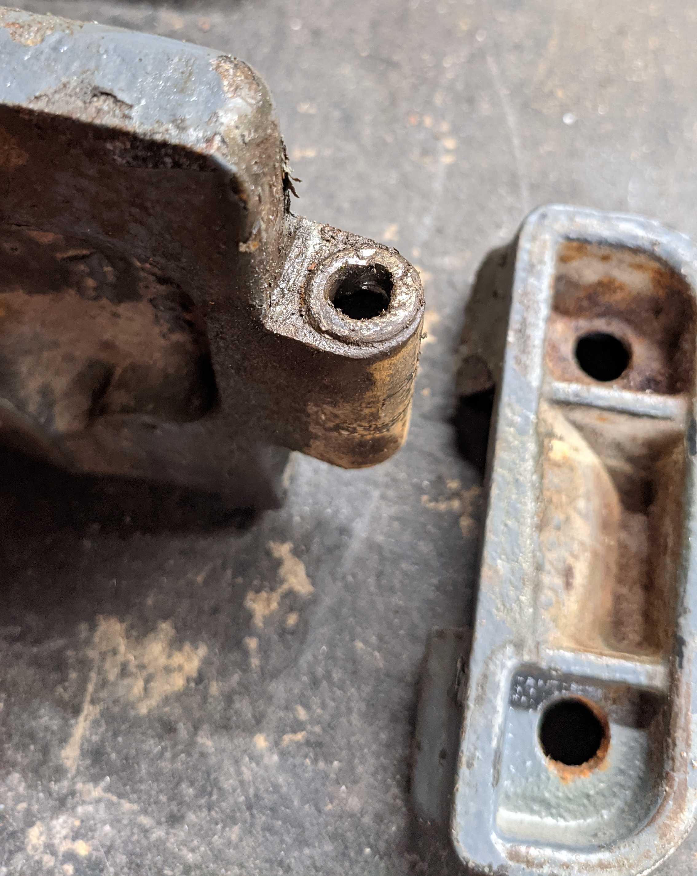

Je déterre ce vieux post de charnière de Def...
En plein travaux de ponçage pour repeindre mon def TD5, j'ai remarqué que l'axe d'une charnière était cassé. J'ai bien tenté et même retenté avec insistance à chasser l'axe de charnière mais sans succès.
En dernier recours, c'est la perceuse colonne qui a fait le job. Une fois la charnière en 2 parties, j'ai l'impression que ce modèle de charnière n'a pas 1 axe mais 2 axes... ? ? ? :shock:
Pour réparer j'avais pensé fileter la plus petite partie de la charnière et remonter la charnière avec deux boulons inox (je couperais les têtes une fois les avoir serré).
D'autres idées ?

Re: [DEF] Charnières de portes
Hugoland a écrit :
14/06/2021 21:12
oui mais prévois des vis (pas des boulons.... :wink:) qui présentent une partie lisse (pour l'axe) et une partie filetée en bout pour le trou taraudé (pas fileté :wink: ) par tes soins dans la charnière.
Hugoland
Messages : 14
Enregistré le : 04/07/2011 1:08
Localisation : .Be
Message non lu par Hugoland »
15/06/2021 23:33
... trou taraudé (pas fileté :wink: )
Oui tu as bien raison sur ce détail, je devais être fatigué pour avoir écris ça...
Par contre je maintien le mot "boulon" : la différence entre une vis et un boulon est qu'une vis est "inside driven", alors que le boulon est "outside driven". En clair la vis a une empreinte intérieure pour la manipuler, alors qu'un boulon se manipule de l extérieur. Après peut être qu'il existe des vis compatibles à la solution recherchée... :wink: Perso j'ai des boulons qui feront l'affaire pour ça...
Bien entendu ton idée d'utiliser un boulon avec une partie non filetée est excellente. Merci. :sm28:
