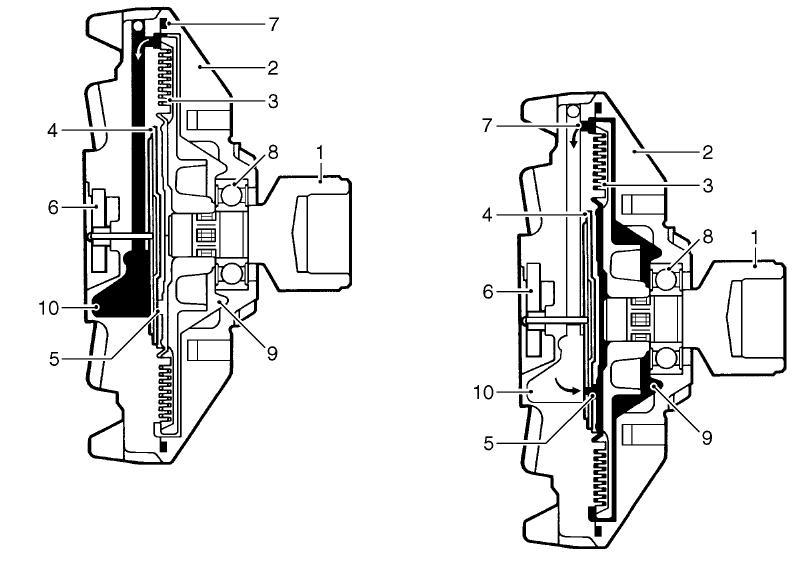

Il y a une explication extrêmement détaillée de son fonctionnement dans (entre autres) le manuel du Defender TD5, au moins la deuxième édition.
Il y a une explication semblable quelque part sur le site de Borg Warner Automotive, au format pdf (lien perdu). En gros, uin bilame commande la circulation de plus ou moins de fluide qui couple moyeu et axe. (de mémoire. Je relirai ce soir après remontage des amortos).

Demain, je vais faire l'effort (vous avez le droit de m'insulter si je ne le fait pas), de mettre sur ce site l'explication du fonctionnement du ventilo/visco du 300 tdi avec les deux dessins qui sont dans le manuel d'atelier du Def 300 Tdi.
je ferai une traduction sans ajouts....
La plus important c'est quand même les deux dessins.
Je me permet de faire une remarque à la dernière intervention de j.f.
En effet, ce n'est pas l'échauffement du huile (à base de silicone) dans les viscocoupleurs (en général, transmission plus particulièrement, basés sur les brevets de la Ste Fergusson en 1954) qui fait qu'il y a augmentation de la viscosité, puis entrainement des disques du viscocoupleurs. L'amalgamme vient du fait qu'il y a augmentation de la température lors du "fonctionnement" du viscocoupleur.
C'est principalement la différence de vitesse entre les disques du viscocoupleur. les disques étant assez près des uns des autres créent un cisaillement dans le fluide entourant ces disques. Or les fluides non Newtonien voient leur viscosité augmenter avec le cisaillement. C'est ce qui se passe.
Mais rien n'est simple :
A cause du cisaillement, l'huile s'échauffe, sa viscosité diminue, et le couple transmis entre les disques diminue.....mais .....la pression augmentant (à cause de la température), la viscosité de l'huile augmente (l'influence de la pression augmente plus vite que l'influence de la température) et le couple transmis entre les disques augmente......et un café s'il vous plait...le couple étant important, la différence de vitesse entre les disques diminue, le cisaillement diminue et la température......avec un sucre le café....aussi. C'est la fin si les roues ont toutes la même adhérence par la suite mais l'histoire recommence si ce n'est pas le cas...vous suivez...moi j'ai déjà oublié le début.

Tout comme africastef, mon ventilo (300Tdi) tourne tout le temps, à froid comme à chaud. Cela a tout le temps été le cas (je l'ai acheté neuf en 1996).
Je ne pense pas que le viscocoupleur soit mort, je pense sincèrement qu'il existe un couple de frottement entre la partie entraînée par la courroie et la partie supportant le ventilo.
Je ne m'avancerai pas trop sur le frottement probable dans le visco en fonction de la position du fluide. Je verrez pourquoi ce soir quand j'aurai mis les deux dessins du manuel d'atelier sur ce site.
Mais, en parlant seulement du roulement, de son frottement interne, et de l'étanchéité frottante du roulement, il est évident pour moi qu'à cause du faible couple résistant du ventilo à basse vitesse, ce dernier soit entraîné et rotation.
Je suppose, je n'affirme pas, qu'à froid le ventilo est entraîné, au moins, par le frottement existant dans le roulement et l'étanchéité. Tant que la vitesse d'entraînement est faible, le couple résistant au niveau du ventilo est faible et donc la différence de vitesse entre l'entraînement et le ventilo est faible (tout est relatif), mais existe.
Si le moteur prend des tours, l'entraînement du visco aussi...mais le ventilo, s'il prend des tours va créer un couple résistant. Ce couple résistant étant supérieur au couple d'entraînement (roulement et étanchéité, pour ne prendre qu'eux), la vitesse de rotation du ventilo ne suivra pas l'augmentation du régime moteur.
Donc à froid, le ventilo tourne, mais ne débite que peu. A la limite, on pourrait l'arrêter à la main.....je vais essayer....en mettant des gants....euh, je fais d'abord essayer avec un morceau de bois....
A chaud, au delà d'une certaine température, le passage du fluide entre le deux disques du visco force le ventilo à tourner en fonction du régime moteur, donc à débiter plus quand le régime moteur augmente, et cela jusqu'à une certaine valeure limitée par le glissement existant dans le viscocoupleur.
Je me trompe ?
A froid (ou tiède) comme à chaud, au régime du ralenti du moteur, le ventilo ne débitant peu a un faible couple résistant, d'où il suit le mouvement. On "voit" alors qu'il tourne à la même vitesse à chaud comme à froid. Ce que je remarque. Ce que africastef remarque.
Par contre si on accèlère le moteur, radiateur froid ou tiède mais le moteur tournant depuis un certain temps, on ne doit pas voir le ventilo prendre des tours et débiter comme c'est le cas radiateur chaud.

Bon, voici les deux dessins :
1. Axe d'entrainement
2. Partie entraînée sur laquelle vient se fixer le ventilo
3. Jeu entre les deux disques au niveau des rainures annulaires des deux disques
4. Plaque d'obturation des orifices ou plaque à clapets ou distributeur
5. Orifice de passage ou valve
6. bobine bilame ou bilame en forme de spiral
7. Orifice de retour dans le dessin de droite (??? dans le dessin de gauche)
8.Roulement
9. Chambre
10. Réservoir
Le moteur à l'arrêt, le liquide siliconé se réparti entre la chambre (9) et le réservoir (10) via l'orifice de retour.
Au démarrage du moteur, le liquide dans les rainures (3) des deux disques est cisaillé et de ce fait, comme dans le viscocoupleur Fergusson, le disque d'entrée entraîne par "frottement visqueux" le disque de sortie sur lequel est fixé le ventilo. Cela provoque le fonctionnement initial du ventilateur au cours de la mise en marche du moteur. Mais, à cause de la forme des disques, il y a un effet de pompage de la chambre vers le réservoir.
Si le bilame n'est pas chauffé suffisament, la plaque (4) obstrue l'orifice de passage (5) et le liquide rempli le réservoir. Il n'y a plus de liquide dans les rainures (3) et donc (1) n'entraine plus (2). Seul les frottement interne au roulement et aux étanchéités font que le ventilateur tourne. Si (1) augmente ne régime (le moteur prend des tours), (2) ne suivra pas à cause du couple résistant au niveau du ventilo (il faut de la puissance pour faire débiter un ventilo, donc du couple).
Bon d'accord, le ventilo va prend quelques tours, mais cela sera sans commune mesure avec l'augmentation des tours moteur.
Par contre si le bilame est chauffé suffisament, la plaque (4) subie une rotation qui découvre les orifices (5) de passage. Le liquide peut alors retourner du réservoir à la chambre. L'effet de pompage et la force centrifuge force le liquide à passer entre les deux disques, au niveau des rainures (3). Nous avons alors entraînement de (2) par (1) à cause du principe de fonctionnement du viscocoupleur Fergusson décrit hier. le ventilateur est donc bien entraîné par le moteur (aux glissements près).
Si la température redescend, la plaque 4 obstrue l'orifice (5) et la chambre se vide par effet de pompage.
On note que :
1) si le roulement se détériore, (1) entraînera (2)...ouf
2) si le liquide s'échappe par mauvaise étanchéité, le ventilo ne sera pas entraîné par le moteur, même en cas de surchauffe. Problème.
