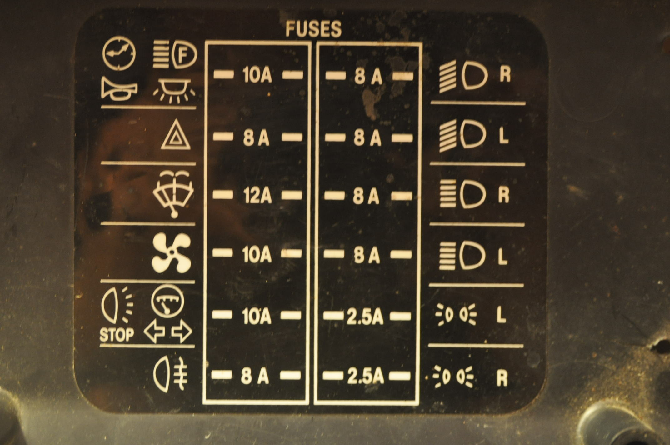

Est ce que ton tableau de fusibles correspond a ces pictogrammes ?

Donc lolo, j'ai fait comme tu me l'a décrit, donc mon tableau de fusibles correspond bien a ton pictogramme.
