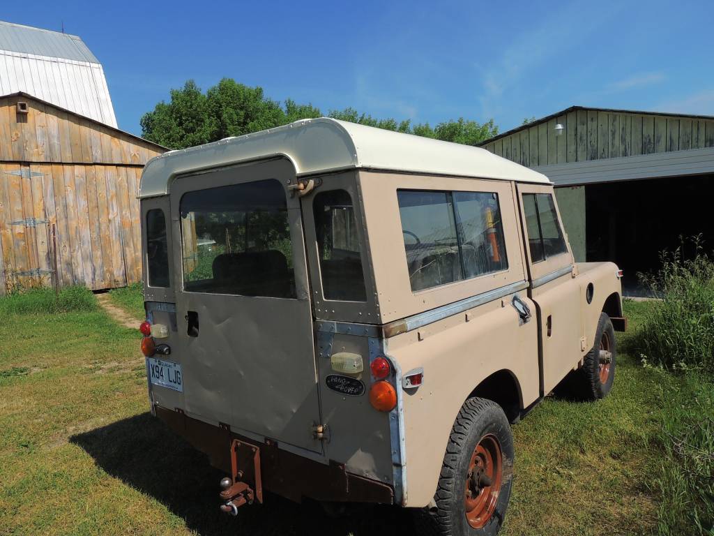

Momovik à le toit de Passe Montagne
et inversement.
Le double toit de Momovik a des trous un peu partout.
Il y a 4 plaques rivetées dessus avec des trous.
Il devait avoir quelque chose dessus.
pour le moment, on gratte, mastique, peint...
et inversement.

Maintenant je vais monter mon radiateur de secours pour voir si il est bon.
pour la lame qui frotte, je réfléchis...
Re: Projet kuujjuaq
Bonjour,rrquebec a écrit :.../...
La version militaire du 88 est rehaussée de 3 cm
Il existe un kit pour cette configuration : Réf. EL90577716KIT

Re: Projet kuujjuaq
Merci, je pensais justement à rehausser les jumelles avant.
mais si il y a un kit, c'est parfait.
je vais le commander
Merci pour ses infos.
J'ai un 109 militaire, je vais jeter un oeil au cas ou...

J'ai refait tous les fils des phares, clignotants...
J'ai déplacé le solénoide, repeint intérieur, extérieur, changé le radiateur, les barres de direction...
On a peint intérieur, extérieur...
Le dessous de tableau de bord est pourri.
je vais le changer.
On a tout repeint.
il est beau !
Il reste le moteur de chauffage est en panne, ça peut être utile à kujjuaq...
et je dois un peu surélever mes lames pour éviter les frottements...
