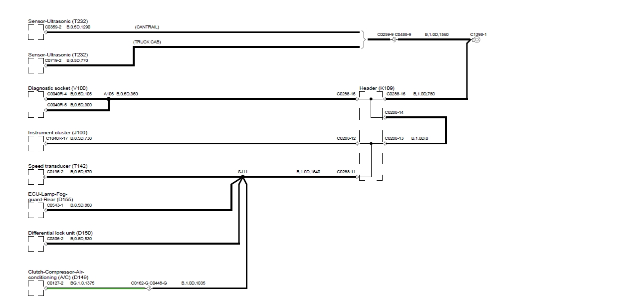

Plan des routes arrivant au C0288, cela permet de le repérer avec les couleurs des autres fils arrivant dessus : Du violet liseré marron; du noir liseré blanc; du vert liseré violet, un égaré blanc liseré orange du plus bel effet et bien sûr nos fils rouge liseré noir. Le Nombre de fil peut être amené à varier en fonction des options du land, ABS; alarme...
Et pour les fils noirs de masse interconnecter par C0288 :
Si le défaut vient du K109 orange, dans ce cas tu coupes les 4 fils rouges liseré noir, sans chercher à ouvrir le capot du collecteur, car il risque d'être collé a cause d'une chauffe dût au défaut, tu les soudes entre eux; tu isoles le tout avec un manchon thermorétractable, et roule tout feux tout flamme.
Pour les mesures sur le collecteur de raccordement orange, tu allumes les veilleuses, et en toute logique, tu dois avoir du 12V sur les 4 fils rouges liseré noir, si ce n'est pas le cas, c'est que le défaut vient de là. Contrôle bien la broche numéro 1, qui est le départ vers la veilleuse avant.
Si pas de défaut à ce niveau là, alors, coupe le fil des deux cotés pour l'isoler du reste du faisceau, en laissant de quoi brancher un autre fil à la place coté collecteur orange et coté connecteur gris. Car il me semble difficile de dépiauter tout le faisceau pour un fil coupé quelque part dans sa gaine, pour une raison inconnue, du style a la fabrication une meurtrissure oxydé, une coupure sur un bout de tôle... Bref une raison inconnu, qui fait qu'il est préférable de l'isolé du reste du faisceau en le coupant des deux cotés.
