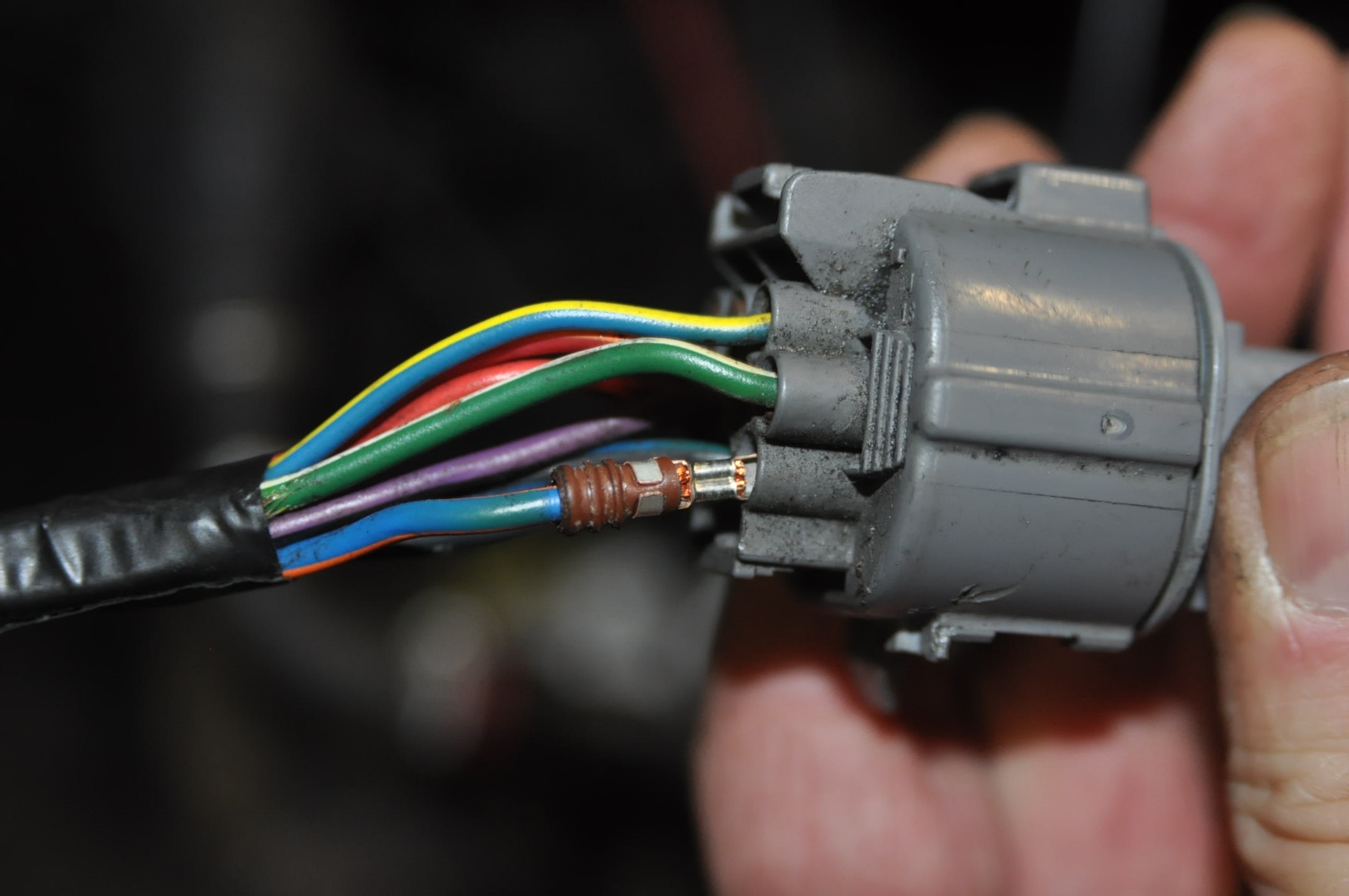

Mon problème est résolu. Je vais passer pour un idiot mais ce n'est pas grave. On a ce qu'on mérite....
J'ai démonté hier mon extension d'aile car j'avais localiser la panne entre le C1265 et C0538.
Lorsque j'ai démonté ma veilleuse pour changer l'ampoule grillée, le connecteur est parti dans l'aile. J'ai réussi à le récupérer sauf que ce n'était pas le bon.
J'ai deux connecteurs identiques sauf pour la couleur:
Le C0528 blanc de la veilleuse avec le fil rouge et noir. maintenant ma veilleuse est fonctionnelle.
Le connecteur noir avec le fil vert foncé et noir. je ne sais pas à quoi il sert car tout est fonctionnel. Il devait être en attente ou servir à une option que je n'ai pas ....
je n'ai pas fait gaffe à la couleur quand j'ai récupéré le connecteur parti dans l'aile. si j'avais été plus observateur, je me serais rendu compte que du blanc il avais viré au noir...
Un grand merci pour coup de main qui n'a pas été inutile...loin de là.
J'ai à présent les schéma électrique du DEF et cela me semble un peu plus clair ...
Laurent
Laurent
Re: plus de veilleuse AV gauche sur Def TD4 de 2011
Anti-brouillard par exemple ?armens60 a écrit :Salut,
Mon problème est résolu.../.....
Le connecteur noir avec le fil vert foncé et noir. je ne sais pas à quoi il sert car tout est fonctionnel. Il devait être en attente ou servir à une option que je n'ai pas ..../ ...
Laurent
Il serait intérressant de voir sa correspondance sur les schémas électriques
