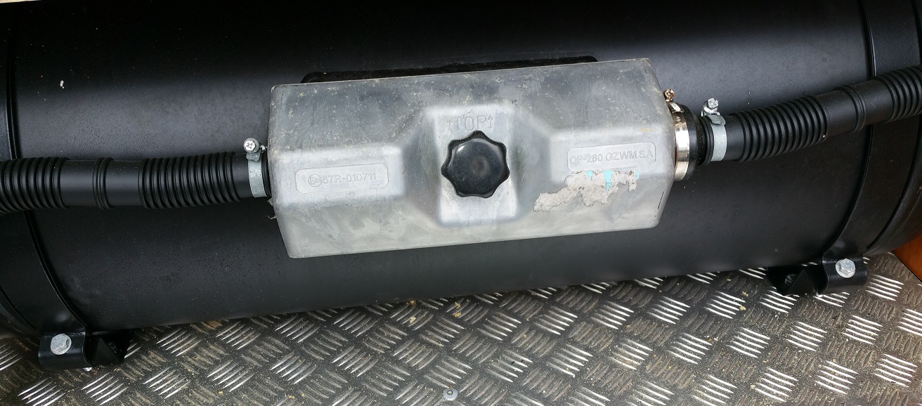

Merci pour ces réponses, je profite de ce post pour enrichir le titre et poser une nouvelle question sur mon véhicule.
J'ai une installation GPL en place avec une cuve avec soupape de sécurité.
C'est un modèle polonais fabriqué par GZWM SA, j'ai seulement gardé les initiales.
La cuve ressemble à ça. Je m'ai pas encore trouvé la notice, mais je me posais 2 questions ;
-Peut on retirer le cache en métal en dévissant la tête noire?
-Il n'y a pas de jauge en place actuellement, si quelqu'un reconnait ce modèle, est il possible de monter/faire une jauge?
Merci à vous.

- Messages : 1745
Re: Identification Moteur V8 RRC 1985 - GPL
OUi tu peux dévisser pour voir ce qu'il y a derrière le cache .et fais une photo .
c'est étonnant qu'il n'y ait pas de jauge ???

Alors voici la photo de la cuve avec le cache retiré. La bonne nouvelle c'est que je vois 2 fils partir dans la gaine. peut être de quoi alimenter une jauge en info? j'ajoute une deuxième photo, pour relancer le sujet de la première question, la console centrale a un trou qui contenait je pense un levier de vitesse auparavant. vu sa position avant la boite de transfert, peut être une quatre vitesse?

- Messages : 1745
Bin les 2 fils qu'on voit sont l'alimentation de l'electrovanne ; et la jauge devrait ètre a la place du truc carré en laiton !!
Merci Stef,
pour la cuve, est il possible de monter une jauge à la place du truc carré en laiton?

- Messages : 1745
Ce doit etre possible ; demande a un instalateur GPL , il doit pouvoir te faire ça ! mais il faut que la cuve soit vide !!
