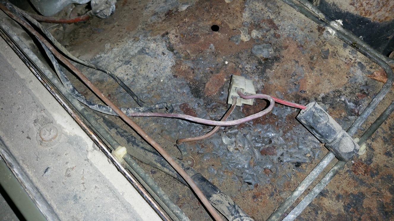

J'ai encore une interrogation sur un élément attaché sur le dessus du passage de roue droite, dans le compartiment moteur.
Le câble électrique qui sort de cet élément part vers le tableau de bord et est branché à une serrure montée sur le tableau de bord.
Une action avec la clé dans le contact ne fait rien. Le circuit semble isolé et ne pas interagir avec d'autres éléments.
Un reste de serrure antivol ?

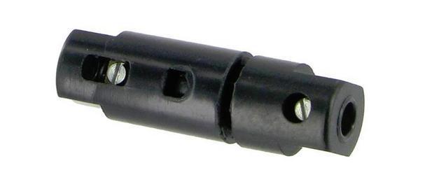

je pense à un porte fusible :mrgreen: nettoie le un peu tu devrais voir le fusible au milieu apparemment bien oxydé...et probablement claqué
le truc neuf
le truc neuf
porte fusible.jpg (10.2 Kio) Vu 3548 fois

merci ! ça semble bien être ça.
Par contre je doute de trouver quel usage ce porte fusible et cette clé ont pu avoir...
Dommage que les Range ne viennent pas avec des livres d'or sur leur proprio, on comprendrait plus vite certains trucs :mrgreen:

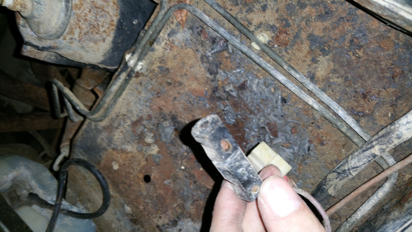

Le connecteur blanc réunit une masse (fils marron avec cosse sur la tôle), un +0V marron qui passe dans le faisceau jusqu'à l'accessoire piloté et un + 12V rouge qui commande le relai de puissance via ton contacteur à clé sur le tableau de bord et le fusible de protection.
Le relai commute donc une masse ça pourrait donc correspondre à un relai 3 broches de ce type
peut-être pour commander une alarme (d'où la clé).
mais dans ce cas je ne vois pas trop l'intérêt d'un fusible sur la commande (faible intensité)

merci Nanard, très probablement une alarme antivol pour moi.
Comme ils n'ont plus d'usage je vais démonter ce qui reste.
