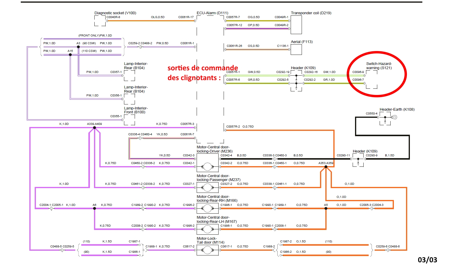

L'histoire : aujourd'hui, grande journée de plantage de piquets dans un pré. Tout se passe bien. On fini le boulot, je repars dans le pré pour ramasser les piquets surnuméraires. je passe à travers un bosquet de grande herbes....qui cachaient un
de Le bouton de commandes des warnings reste inopérant (ça les active et ça met un peu la panique, c'est tout). Je débranche la remorque : idem.
J'arrête le moteur : les warnings restent.
Je tente de verrouiller le véhicule à la télécommande : rien à faire (rien ne se passe)
Je débranche la batterie une mn ou deux. Je rebranche : une impulsion dans les moteurs de serrures de portières, et les warnings se remettent en route (en fait, si j'ai verrouillé les portières manuellement, ça me les re-ouvrent toutes)
Je redémarre le DEF sans problèmes. LEs autres feux fonctionnent normalement (sauf si je met un clignot à D ou à G : ça allume le clignot en permamence : en fait, il clignote faiblement sur un simple changement d'intensité lumineuse).
J'ai roulé avec depuis sans soucis (mais avec les warnings), et je suis obligé de refermer à la clé (mécaniquement) la portière (en fait....toutes les portières). + Chaque fois que je me gare quelque part, je dois débrancher la batterie si je veux pas vider la batterie.
Je n'ai pas osé faire le code mécanique de l'antidémarrage (car je peux démarrer sans problèmes). faut-il tenter ?
J'ai vérifié que les fusibles étaient bien tous engagés (le choc aurait pu en faire descendre un) : RAS (sous le siège passage et sous le tableau de bord).
Je pige pas le lien entre le choc et le soucis électrique, mais ça a été quasi-simultané. Je n'ai pas vu de faisceau électrique à proximité de la traverse qui a mangé du rocher.
Donc, gentil forum, je m'en remet à ton expertise.
J'ai prévu d'aller direct chez LR demain (car après je suis coincé tous les jours). Mais j'aimerai éviter le coup de fusil. Ce def est mon véhicule de tous les jours.
