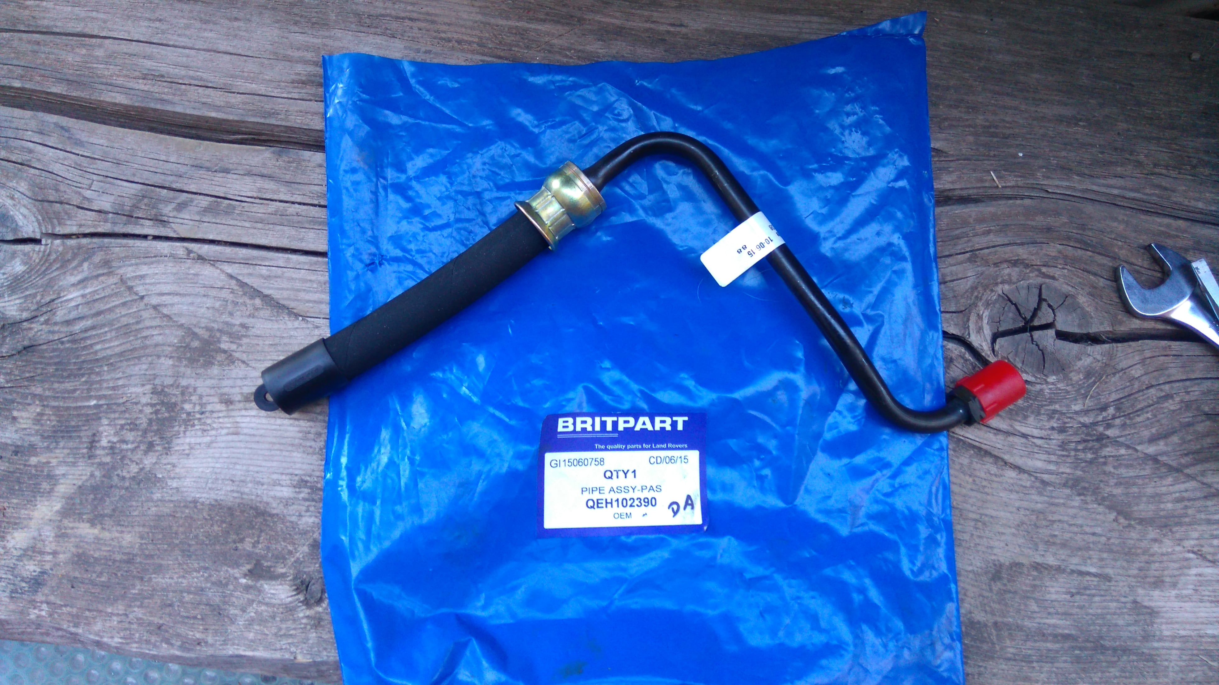

Les pièces (tous Britpart) :
  • Ref d'origine : ANR 2487 Nouvelle Ref: QEH102390
    Ref d'origine : ANR 2485 Nouvelle Ref: ANR2485
    Ref d'origine : ANR 2136 Nouvelle Ref: ANR6656
Voila les trois durites a changer. Important, noter que les nouvelles durites sont différentes et par conséquent un montage haut et bas au millimètre. Ajuster les avant de serrer complétement.

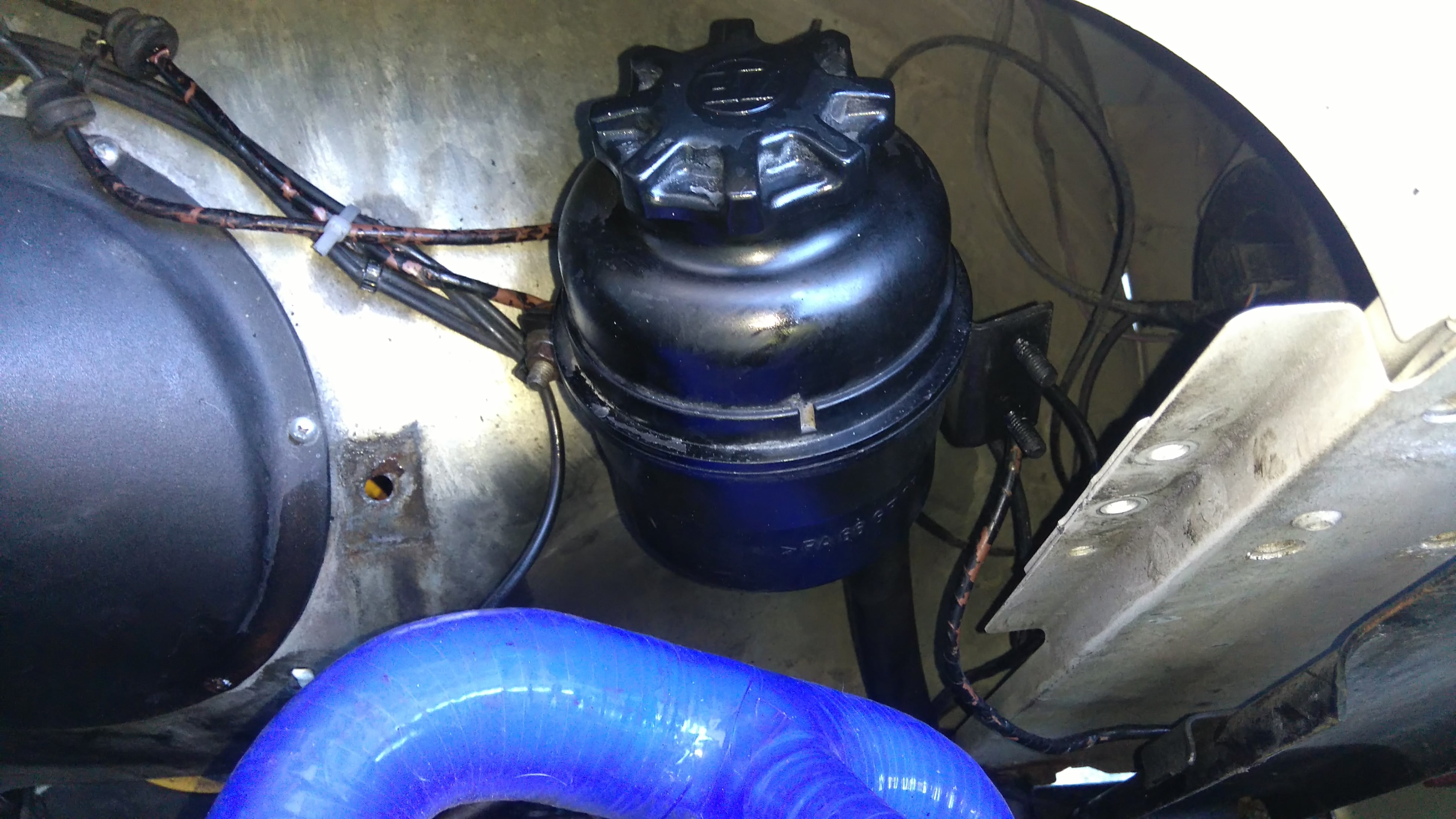

3/ Dévisser le réservoir d'huile puis débrancher la durite (partie haute collier) afin de le vider.
A ce niveau il reste que l'huile dans les durites donc très peu.

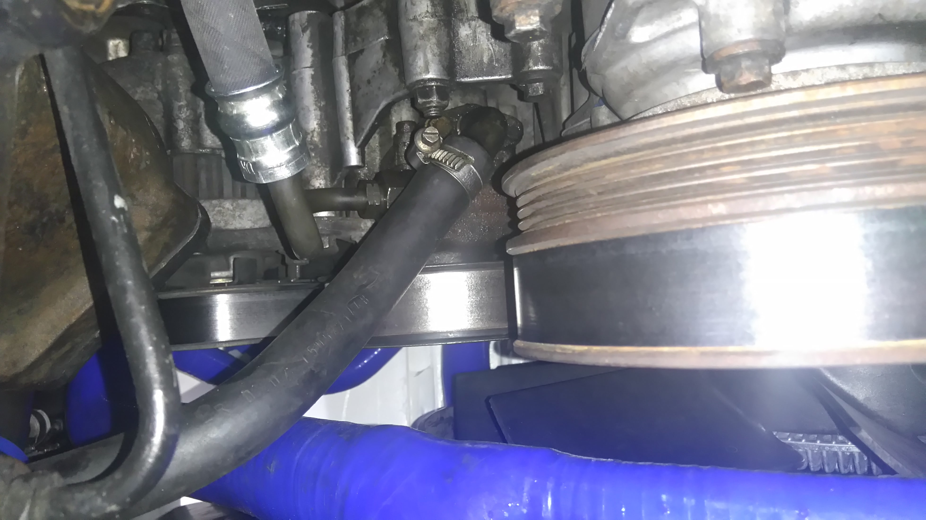

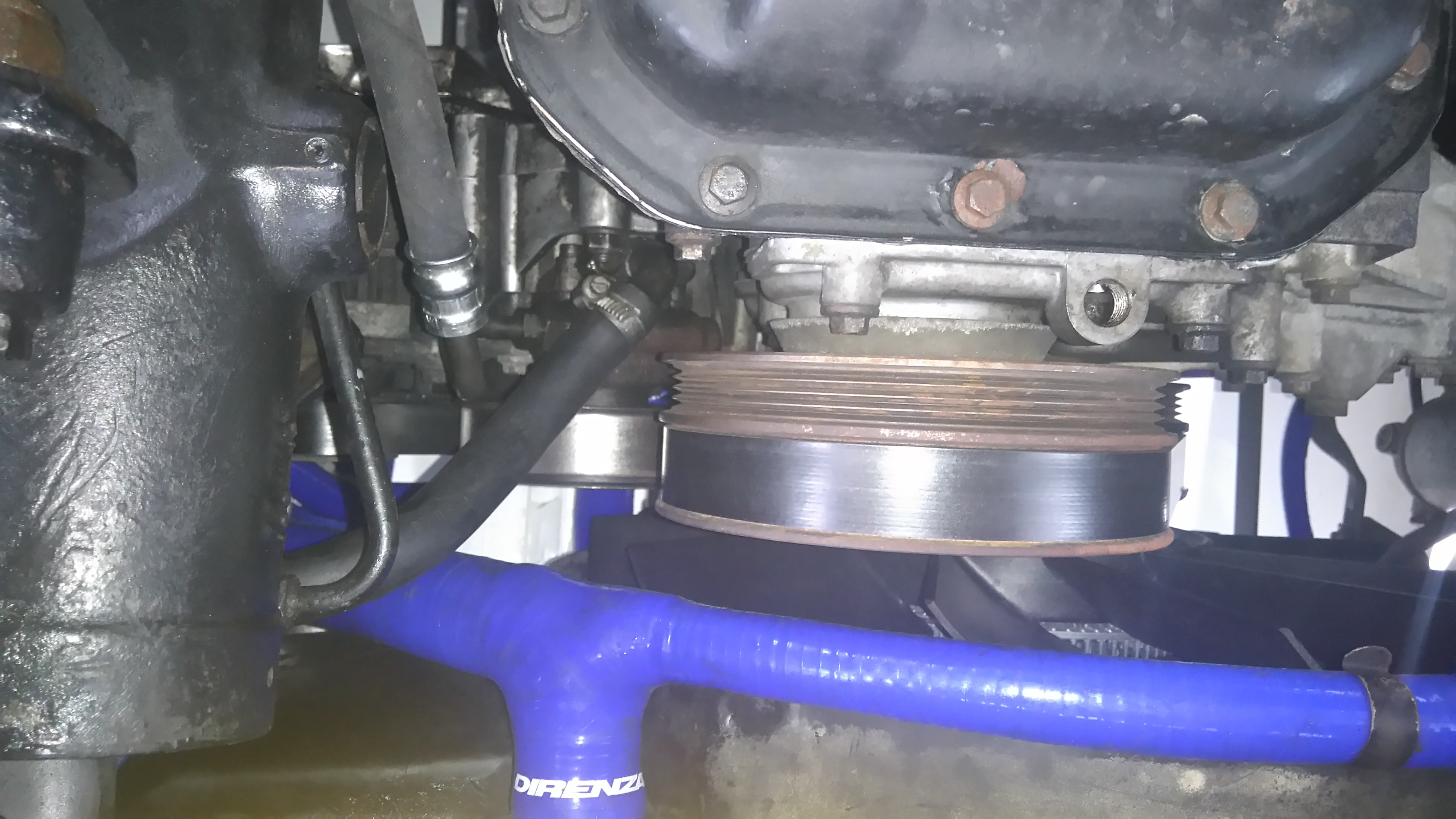

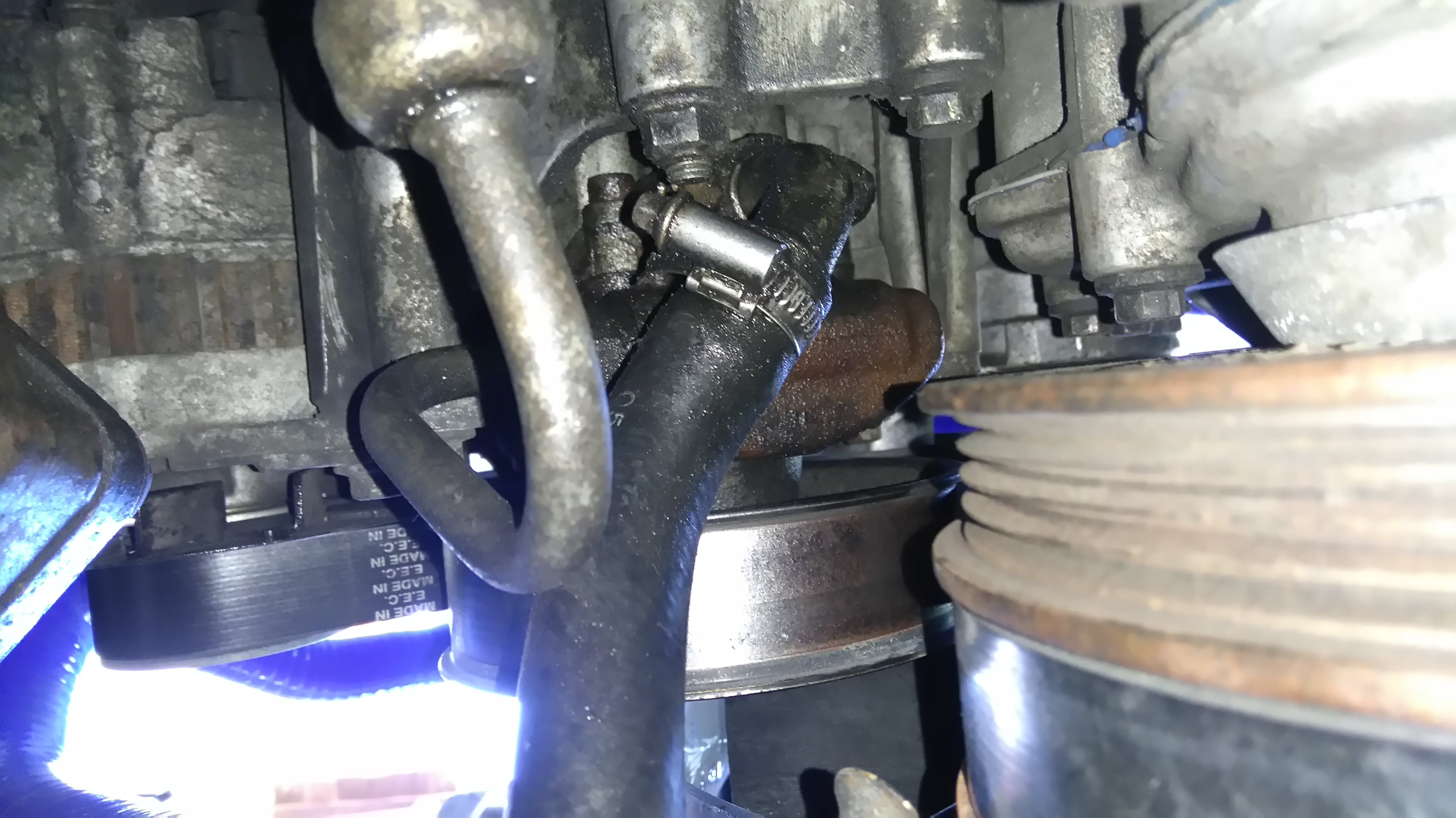

Voici d'autres photos :
Durites d'origines démontées
Vue ensemble durites
Voici les photos des nouvelles durites installées :
Nouvelle durite haut
Nouvelle durites haut /2
Sur cette photo vous pouvez remarquer que les durites sont positionnées au millimètre.
Nouvelle durites bas/1
Nouvelle durites bas/2
Voila ! à bientôt
Chris
Nouvelle durites haut/3
