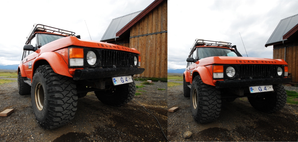

Pfiou, après avoir vu ce que font les Islandais sur leurs lands je me dis que notre législation est vraiment ultra restrictive. Pour mémoire, le range d'une islandaise avec laquelle nous avions sympathisé il y a quelques années de cela. Bon j'admets que là bas ça se justifie.
