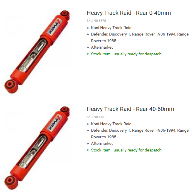

bonjour tous ; j'ai décidé de monter à l'AR de mon 110 SW TD5, toujours lourdement chargé, des Koni Heavy track Raid ; il en existe 2 modèles :
Mais, le choix de l'amorto est "cornélien" , 0à40 ou 40à60 ? alors que, en théorie, je suis juste à +40. Que vaut-il mieux ?
Par ailleurs, peut-on connaître la hauteur "normale" d'un véhicule en sortie d'usine, distance, par exemple entre moyeu et élargisseur d'aile ?
