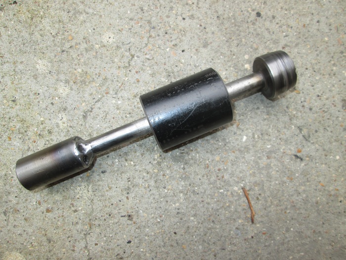

pour démonter les injecteurs des moteurs 300 Tdi le plus simple est d'utiliser un extracteur à inertie
J'en ai réalisé un qui est maintenant éprouvé !
Pour cela j'ai utilisé des pièces de récupération dont je vous donne quelques cotes à titre indicatif
La partie avant qui se visse sur l'injecteur doit être taraudé à 14 X 150
la tige fait 14 mm de diamètre
La masselotte a un diamètre de 48 mm par 62 de long
Voila si ça peut aider
extracteur d'injecteur pour moteur 300 Tdi

Joli,
Et pour ceux qui ne sont pas bricoleurs, on trouve des extrateurs pour injecteurs Bosch à moins de 50 €, voir bien moins, sur le web.
