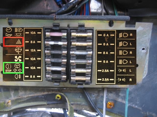

Vois cette inter ou le bouton est autopsié et réparé: probleme clignotant defender 200 tdi Il n'est pas rare, que les portes fusibles posent problème. Question simple le fusible encadré de rouge est-il bon ? Si bien sûr ton tableau de fusibles correspond bien à celui de la photo. As tu bien du +12V permanent ( sans la clef) de chaque coté du porte fusible ?

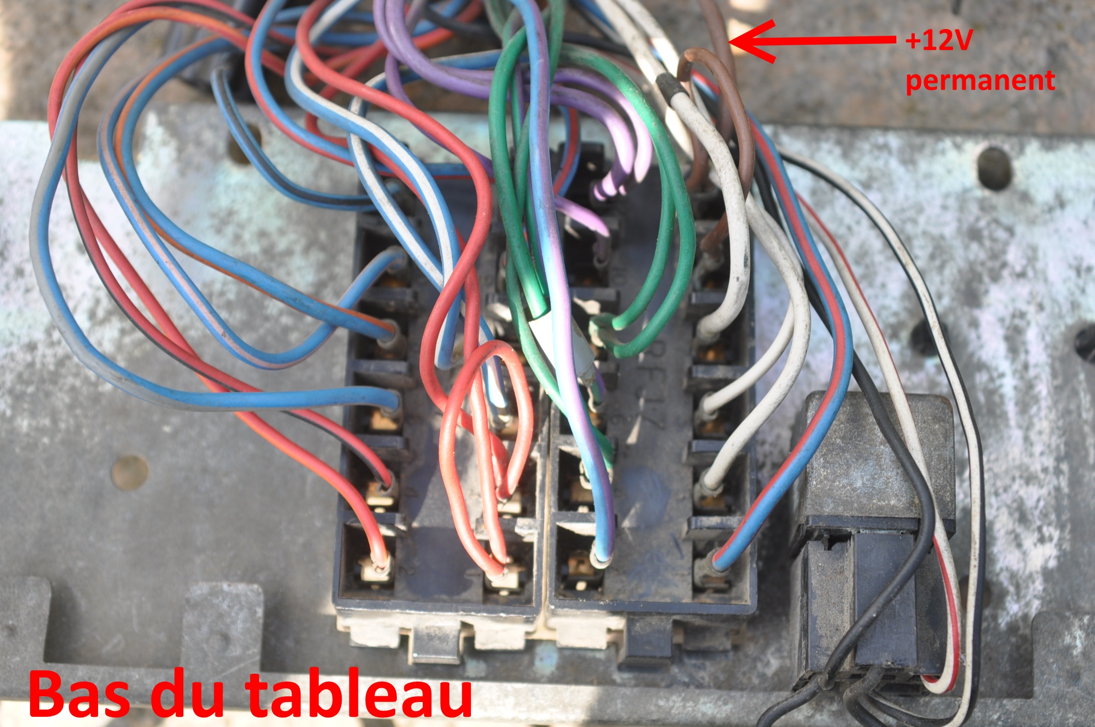

Sur le coté fils, tu peux voir que le +12V gros fil marron arrive sur le premier fusible du haut de la colonne de gauche repéré (K) comme klaxon, puis un shunt (S) renvoie le +12V sur le deuxième emplacement repéré (W) Warning. En situation Si il n'y a pas de +12V sur le gros fil marron il faut remonter dans le faisceau.
Si il y a du +12V sur le gros fil marron, il faut contrôler l'état du porte fusible ( serrage des pinces, oxydation, cassure, sertissage...ou des fusibles eux même oxydation test à l’ohmmètre ou sur un autre emplacement en testant la continuité avec une fonction genre code ou essuie glace.
