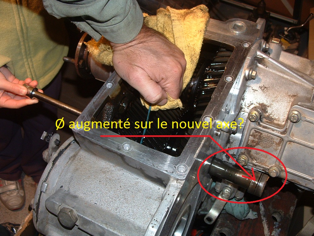

intéressant, c'est ce truc là ?

Si quelqu'un peut donner des précisions
Il semblerait que sur le td4, une usure soit constatée à ce niveau et que la parade imaginée par Aschcroft consiste à augmenter le Ø de l'arbre et le matériaux de la portée dans le carter en implantant cette frette en acier, c'est ça ?

A mon avis ils n'augmentent pas le diamètre de l'arbre au niveau du joint torique ça coûterai bien trop cher et tu ne pourrai plus monter un arbre "genuine" en cas de casse. Le problème c'est juste que l'alésage s'ovalise au niveau du carter alu et laisse pisser l'huile (battement en bout d'arbre). La pose d'une frette en acier permet de se retrouver avec un alésage en cote d'origine , c'est juste plus résistant par rapport à l'alu. N'importe quel "usineur" peut te faire ce genre de travail , réalésage du carter alu , confection de la frette épaulée avec une cote légèrement serrée , montage "au bloc press". Rien de bien compliqué à faire en usinage , opération très courante en mécanique industrielle.

Je plussoye. C'est une opération courante en mécanique dès lors qu'on a usure, corrosion, déformation au niveau d'un logement d'axe.
Ca devrait être monté comme ça d'origine, malheureusement le tarif d'une BT deviendrait trop élevé.

Ok le Ø reste inchangé (chui pas très fort en anglais
) et c'est bien vrai que ça devrait être monté comme ça d'origine!
