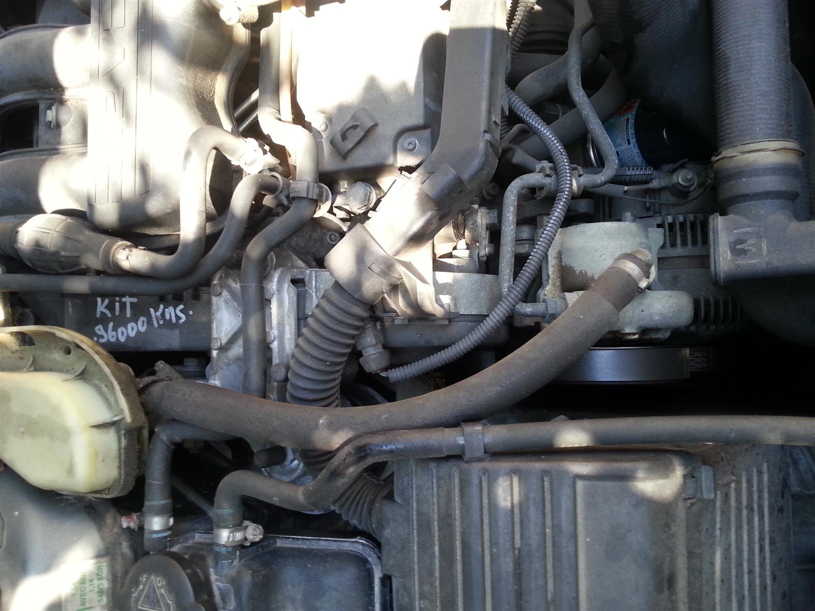

Pas de risque ; de nombreux véhicules ont une poire d'amorçage dans le compartiment moteur.
Exemple de Peugeot (poire juste à coté du marquage "Kit 96.000 km" :

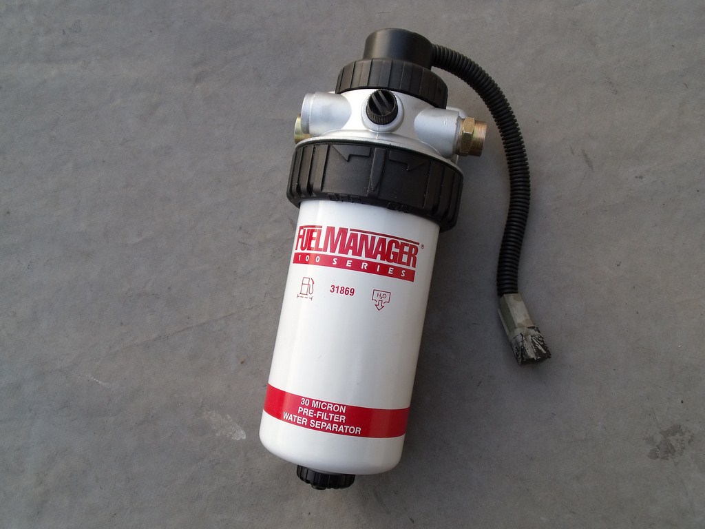

Oui je sais bien pas mal de véhicules ont une poire située dans le compartiment moteur et dieu sait qu'il y fait chaud, ma Saxo en à une et aussi mon ex Terracan . Attention tout de même parfois il faut les changer car certaines se désagrègent de l'intérieur et des particules de caoutchouc se détachent des parois.
Préfiltre monté sur mon ancien 4x4 , c'est la même tête que j'ai monté sur le Def. J'ai jamais branché le réchauffeur.
