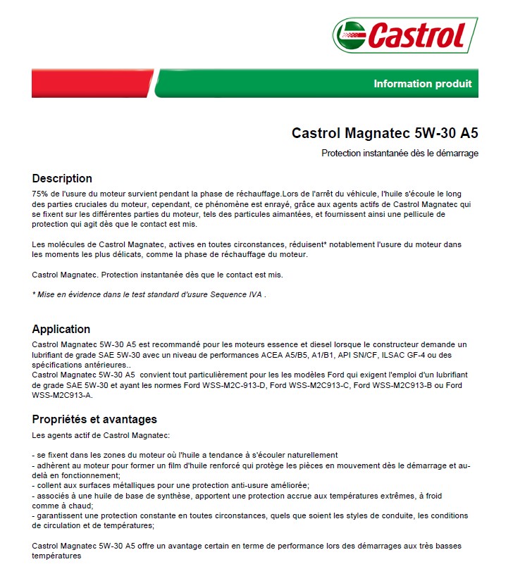

J'ai parcouru le forum mais pour ce qui est des valeurs des 2 tableaux ci-dessous, je n'arrive pas à savoir quelles sont les meilleures valeurs:
par exemple :
Viscosité CCS -30°C de 4680 mPa.s
ou
Viscosité CCS -30°C de 6100 mPa.s
:wink:

Primo, mettre des images hébergées sur un serveur externe à celui de landroverfaq est contraire aux règles du forum. Donc elle sont effacées.
D'un point de vu viscosité uniquement, si tu est dans une région très froide, c'est l'huile ayant une viscosité la plus faible qui convient la mieux. Après il faut voir les autres caractéristiques.

J'ai inséré les 2 fichiers cette fois ci correctement :oops:
C'est au niveau de la viscosité à -30° que ces 2 huiles diffèrent.
C'est laquelle la "mieux"

defland110 a écrit : C'est au niveau de la viscosité à -30° que ces 2 huiles diffèrent.
Comme déjà indiqué :
"D'un point de vu viscosité uniquement, si tu est dans une région très froide, c'est l'huile ayant une viscosité la plus faible qui convient la mieux. Après il faut voir les autres caractéristiques."
maintenant, l'une est A5/B5 et l'autre est A1/B1 et A5/B5...... et la préconisation LR est .......
