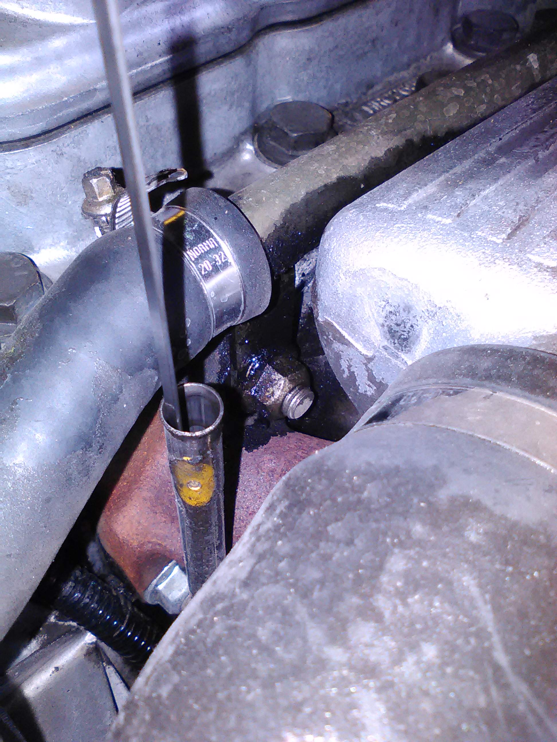

Bonjour, j'ai acheté récemment un Def 300tdi de 1995 sur lequel il y a une fuite d'huile comme celle de FTN. Voici quelques photos qui valent mieux qu'un long discours:
Cela provoque une petite tache d'huile sous le moteur en stationnement, mais je ne sais pas encore s'il faut rajouter de l'huile souvent. Etant donné que je pense partir avec pour un voyage d'un an, je voudrais avoir vos avis sur l'origine du problème et sur la solution éventuelle pour éviter des galères.
Merci à tous, Nico

Nicooooo a écrit :Bonjour, j'ai acheté récemment un Def 300tdi de 1995 sur lequel il y a une fuite d'huile comme celle de FTN. Voici quelques photos qui valent mieux qu'un long discours:
Merci à tous, Nico
Salut ; Il s'agit du joint de collecteur adm/ech qui est claqué ; c'est un grand classique !!

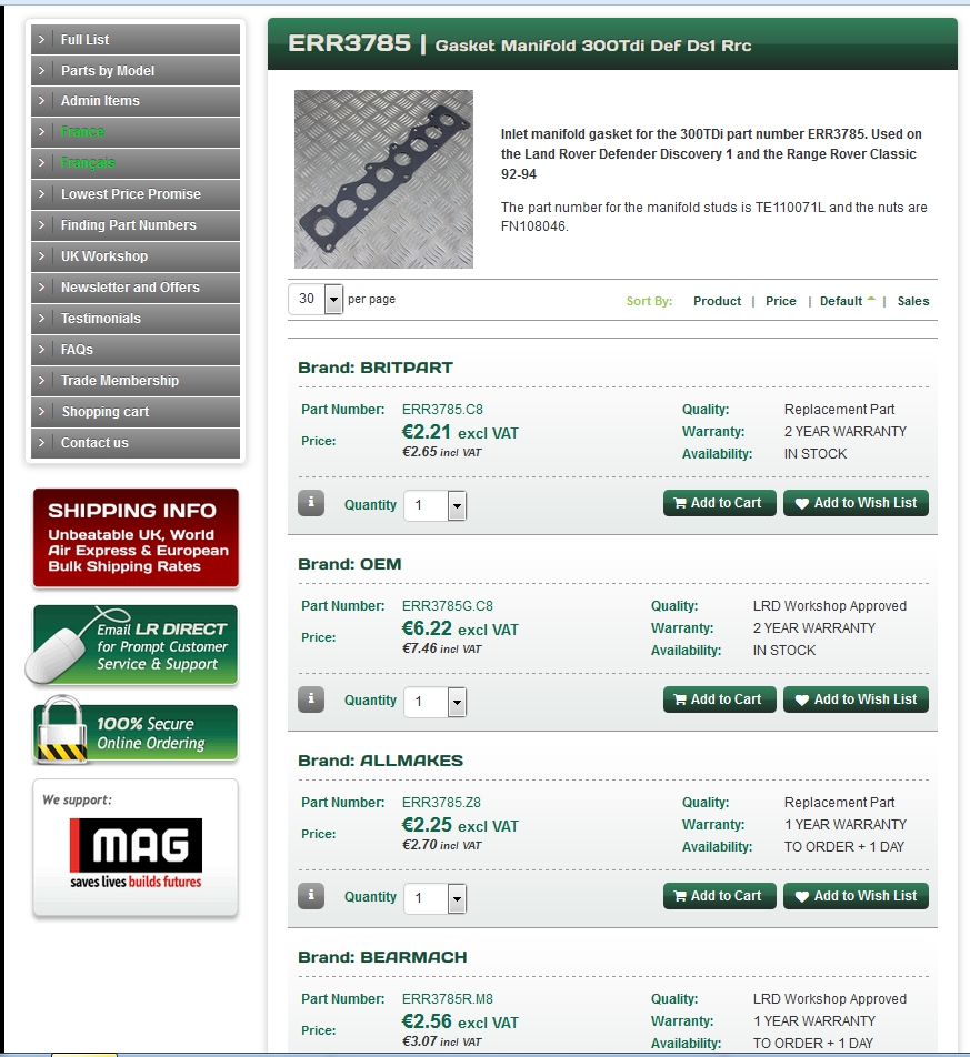

la ref du joint : ERR3785
a+Sef

Non ce n'est pas très difficile, il faut juste les bonnes clefs à pipe ou a douille en 6 pans avec rallonges, les clefs plate pour les durites d'huile de turbo si trop tendu et de la patience. Il faut si possible écarter les pipes d'admission et d’échappement sans tout démonter, sinon les trois écrous de la descente d'échappement peuvent poser problème à cause de l'oxydation et casser, donc autant les laisser en place.
Maintenant, au passage, je vérifierais l'huile dans l'intercooler avec un nettoyage, et éventuellement le jeu sur les paliers du turbo pour voir si l'huile ne viendrait pas de là.
