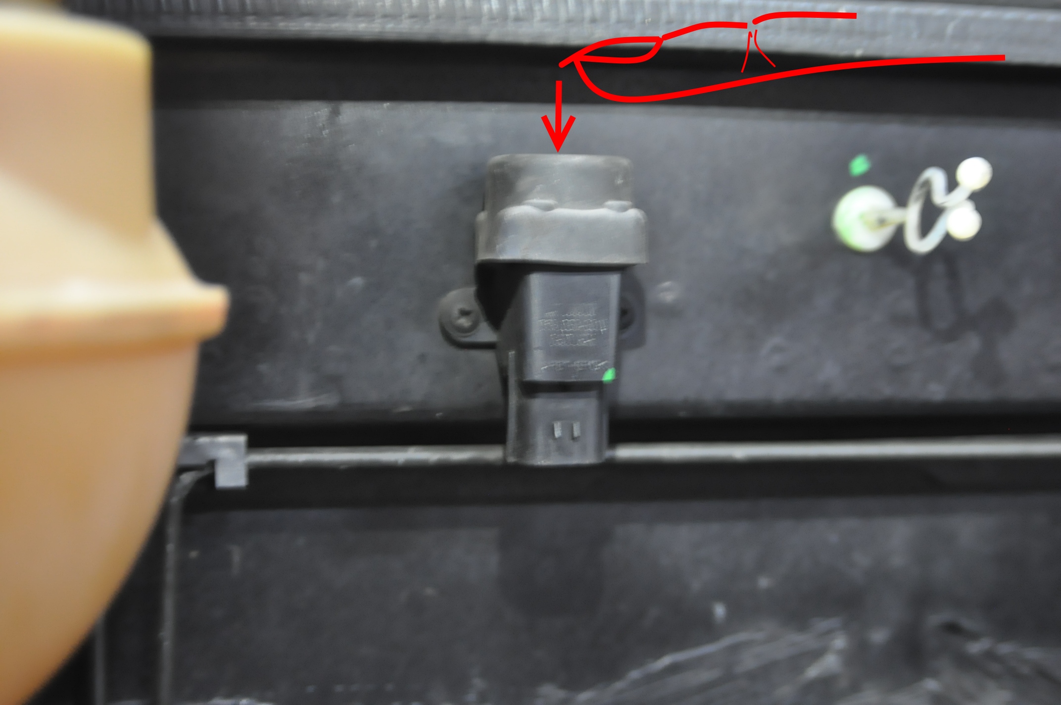

Re: démarrage aléatoireTD5 / témoin moteur qui s'alluma pas tout le temps
Vérifie les connexions ainsi que le bon fonctionnement du relais principal sous le siège passager. Il y a vraisemblablement un faut contact quelque part. Entends-tu la pompe tourner quand tu mets le contact?

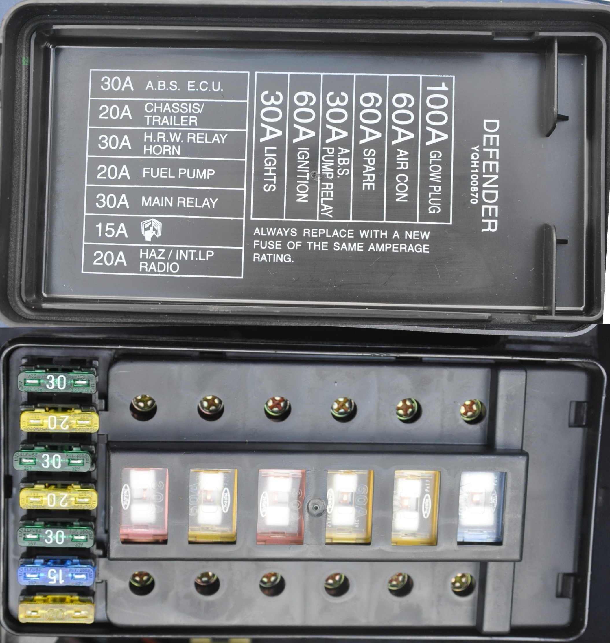

La boite à fusibles annexe, il faut contrôler le serrage du gros fusible de 60 A (avec une clef comme pictogramme), le serrage des cosses des gros fils marrons d'arrivée et départ, sous le cache, comme l'a suggéré torero:
Selon le modèle de boite, il y a quelques subtilités dans le repérage, mais c'est toujours le second de 60 A en partant de la droite, marqué "ignition" sur ce modèle.

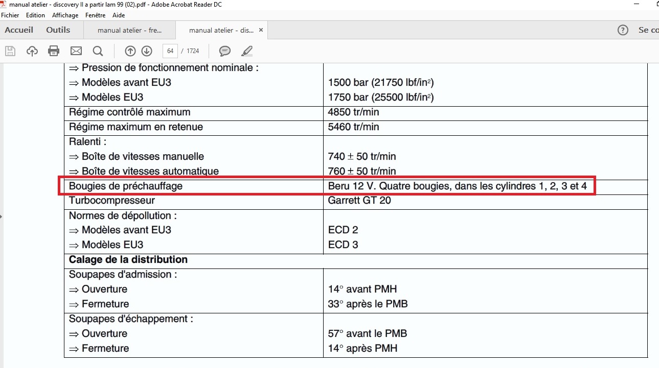

- pourquoi il n'y a que 4 bougies de préchauffage sur le schéma électrique ? (y a pas 5 cylindres dans un Td5????)

christian13 a écrit :- pourquoi il n'y a que 4 bougies de préchauffage sur le schéma électrique ? (y a pas 5 cylindres dans un Td5????)
étonnant qu'au bout de 6 td5 tu ne connaisses pas encore la réponse :wink:

- a quoi sert l’interrupteur à inertie?
En cas d'accident, il stop le moteur et la pompe à GO. Regarde sur le schéma comment il est placé, il est en série avec l'alimentation du main relais, il coupe donc l'alimentation du calculateur, de la pompe à GO, de l'EGR, et du capteur de débit d'air.
:mrgreen: Bonne question, parce que land rover n'en a mis que 4, il n'y en a pas sur le cinquième cylindre.
Si tu n'as pas d'options, c'est le relai N°4, donc le relai principal.
torero a écrit :Pour info...
Si tu confirmes que la panne vient bien de là, c'était la première réponse que j'avais donné à ton soucis...
torero a écrit :Vérifie les connexions ainsi que le bon fonctionnement du relai principal sous le siège passager. Il y a vraisemblablement un faut contact quelque part. Entends-tu la pompe tourner quand tu mets le contact?
Un faut contact produit un arc électrique qui lui même produit une "carbonisation". Après, ça peut déconner 100 fois et re-fonctionner une fois, ou perdre le contact sur une sollicitation due à une secousse. C'est très aléatoire.
Oui, tu peux booster ton Def avec une reprog, si c'est bien fait. Malgré tout ça fatigue quand même plus le moteur à la longue (faut surveiller l'EGT). Mais si c'est seulement pour avoir un peu plus de couple en bas, tu peux seulement monter un turbo à géométrie variable. Tu gardes la même pression de suralimentation mais elle est disponible (beaucoup) plus tôt.
