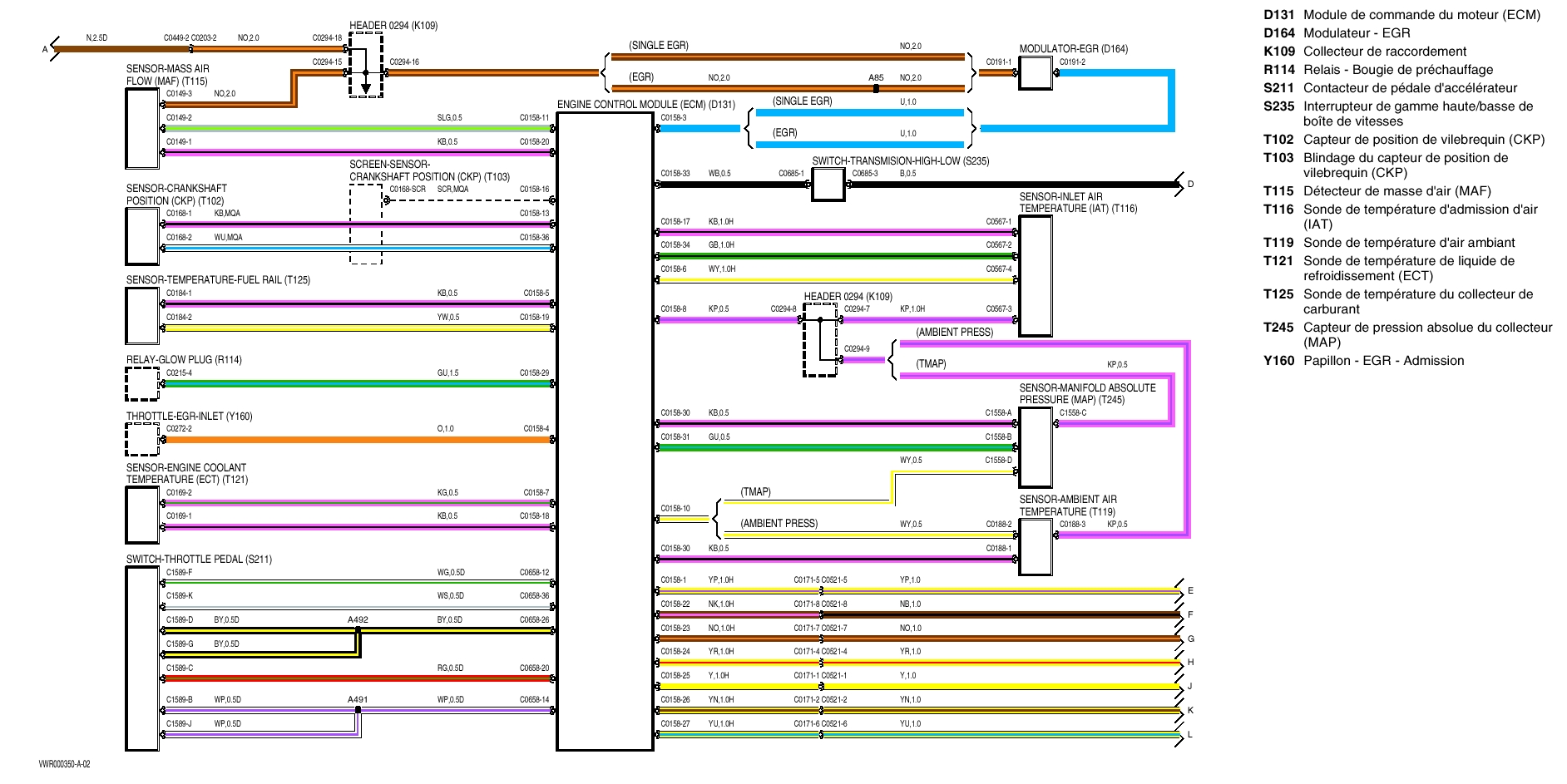

Peut-être que tu peux contrôler la cartouche électrique derrière le neiman.
Le fil marron liseré blanc, c'est l'arrivée du +12V, via le fusible 2 de 60 A du petit boitier.
Le blanc, c'est le +12V après contact . Contrôle l'état de la cosse, sertissage oxydation...
Blanc liseré rouge, c'est l’excitation du démarreur.
Au besoin, tu te fais un fil avec deux cosses mâles et tu vois en câblant directement les cosses entre elles des fils, marron liseré blanc et blanc, si le contact d’établis correctement à chaque coup, cela voudrait dire que c'est la cartouche électrique du neiman qui déconne. La boite à fusibles annexe, il faut contrôler le serrage du gros fusible de 60 A (avec une clef comme pictogramme), le serrage des cosses des gros fils marrons d'arrivée et départ, sous le cache, comme l'a suggéré torero: Selon le modèle de boite, il y a quelques subtilités dans le repérage, mais c'est toujours le second de 60 A en partant de la droite, marqué "ignition" sur ce modèle. A+

Re: démarrage aléatoireTD5 / témoin moteur qui s'alluma pas tout le temps
Merci pour ta réponse,LØLØ a écrit :Salut,
en fait je n'ai pas de problème au niveau de l'excitation du démarreur, celui ci tourne bien;
Le problème est que seule une partie des témoins du tableau de bord s'allume (pression d'huile, charge, frein à main); les témoins "moteur" et préchauffage ne s'allument pas (et le moteur ne démarre pas).
Par contre j'ai vu que ton schéma s'appelait "préchauffage" or il est intitulé "charge/démarrage"; on y voit bien les bougies de préchauffage mais je ne vois pas comment elles sont commandées : j'ai l'impression qu'il correspond à la "position III" de la clef (excitation du démarreur); tu n'aurais pas un schéma de la séquence précédente ("position II" de la clef )?

- Messages : 6082
Salut,christian13 a écrit : Par contre j'ai vu que ton schéma s'appelait "préchauffage" or il est intitulé "charge/démarrage"; on y voit bien les bougies de préchauffage mais je ne vois pas comment elles sont commandées : j'ai l'impression qu'il correspond à la "position III" de la clef (excitation du démarreur); tu n'aurais pas un schéma de la séquence précédente ("position II" de la clef )?
Les bougies sont commandées par l'ECU par le fil vert liseré bleu, qui fixe également la durée de temporisation et commande le relais R114 qui est un relais simple de puissance. L'ECU active une tension sur le fil vert liseré bleu dés que le contact est mis sur le fil blanc et que les voyants s'allument. Sur le Neiman, il y a les fils marrons liseré blanc, blanc et blanc liseré rouge, et un fil sur le premier contact pour la radio et la soufflerie de chauffage fil blanc liseré orange.
Les témoins qui s'allument, ne dépendent pas du calculateur, ce qui laisserait sous entendre un problème (aléatoire) de calculateur ou sur son alimentation. Les autres dépendant de lui, ainsi que le démarrage du land, il y a quelques chose a creuser. Car effectivement, si le préchauffage n'est pas activé dans ton cas cela vient d'un problème sur la calculateur ou son alimentation, mais sur tout ce qui concerne le pré chauffage a proprement dit.Le problème est que seule une partie des témoins du tableau de bord s'allume (pression d'huile, charge, frein à main); les témoins "moteur" et préchauffage ne s'allument pas (et le moteur ne démarre pas).
J'en reviens à l'hypothèse de départ, ou il y aurait un problème de neiman: regarde sur le schéma, le fil blanc du +12V après contact, alimente directement le calculateur broche 33 du connecteur noir C0658.
1) 2) 3) Bon, je suis loin de tout maitriser, mais lorsque le +12 V après contact, vient "réveiller" le calculateur, il se passe plein de chose. La première, il va dire bonjour au boitier d'alarme AS10, et lui demande si tout va bien, si la réponse est positive, alors il commence a faire son petit chef, en allant actionner le "main relais" ou relais principal via la broche 21 du connecteur noir schéma 1) donc rien que là, vont commencer une liste de chose à contrôler, l'ordre de procédure répondant à une logique de schéma et pas forcement à une procédure LR ou celle effectuée par un appareil de diagnostique comme: le T4; le nanocom; ou autre valises électroniques.
a) Contrôler l'état du fusible 5 de 30A sur le petit boitier de fusible mentionné plus haut, soit repérer "main relais", soit avec le moteur et un éclaire en travers, d'ailleurs le quel des deux boitiers tu as, cela m'évitera de donner des réponses interminables en citant tous les cas. Contrôle l'état de la pince du fusible, le fusible oxydation; trace de chauffe... et de la connexion du connecteur sous le boitier ( C0574-3) b) Le main relais (R100), l'enlever de son support, contrôler: Les contacts: oxydation; signe de chauffe, sertissage du support et du relais lui même, éventuellement l'inverser avec un autre relais du même type sur une fonction qui sert moins sur le land genre celui du dégivrage arrière. c) Le switch à inertie (S206) qui est contre le tablier dans le compartiment moteur, pareil, contrôle; son connecteur; oxydation, éventuellement un contrôle a l'Ohmmètre et son remplacement par un bout de fil, des fois qu'il soit oxydé à l'intérieur. Bon et vraiment en cas de doute sur cette première partie du schéma, tu peux remplacer le main relais par un fil qui relirait les broches 30 à 87 sur le support du relais, en cas de doute, décroche le support, et regarde la couleur des fils et relie le fils marron liseré vert clair avec le fil marron liseré orange. NB: les couleurs des fils sur la photo ne correspondent pas à celles du "main relais", mais le principe de shuntage est le bon .
Tu peux aussi contrôler en mettant un doigt sur le main relais que celui ci commute bien a chaque sollicitation du neiman.
Bon début d'investigation

Alors voila mes nouvelles données:
- primo: quand j'enlève le fusible 12 les témoins "moteur" et "préchauffage" ne s'allument effectivement pas, mais le témoin "charge de la batterie" ne s'allume pas non plus : je n'ai donc pas le même symptôme que quand il déconne (ou seuls les témoins "moteur" et "préchauffage" ne s'allument pas) ; si je ne me trompe pas le fusible 12 ne protège que l'alimentation de l'ECU; j'en conclu sauf erreur que ma panne n'est pas liée à l'alimentation de l'ECU et n'est donc pas un problème de contact au niveau du neiman...(merci de confirmer)
- secundo: la panne est en train de muter un peu: le problème du témoin moteur qui ne s'allume pas semble moins fréquent, par contre de plus en plus souvent quand le témoin moteur est bien allumé, il démarre mais cale au bout d'une fraction de seconde (je rappelle que le moteur n'a JAMAIS calé une fois qu'il tourne de manière stabilisée): qu'est ce qu'il y a comme action particulière au lancement du moteur qu'il n'y a plus après?
j'en profite pour poser 3 autre questions:
- a quoi sert l’interrupteur à inertie?
- qu'elle différence entre ECU et ECM?
- pourquoi il n'y a que 4 bougies de préchauffage sur le schéma électrique ? (y a pas 5 cylindres dans un Td5????)

Salut,christian13 a écrit : - primo: quand j'enlève le fusible 12 les témoins "moteur" et "préchauffage" ne s'allument effectivement pas, mais le témoin "charge de la batterie" ne s'allume pas non plus : je n'ai donc pas le même symptôme que quand il déconne (ou seuls les témoins "moteur" et "préchauffage" ne s'allument pas) ; si je ne me trompe pas le fusible 12 ne protège que l'alimentation de l'ECU; j'en conclu sauf erreur que ma panne n'est pas liée à l'alimentation de l'ECU et n'est donc pas un problème de contact au niveau du neiman...
Sur le fusible 12 il y a l'épissure A16, qui comme tu peux le voir sur le schéma alimente, le compteur; l’excitation de l'alternateur; mais qui au niveau de l'ECU, ne peut pas être considéré comme une alimentation à proprement dit, mais plutôt comme une information, permettant de commander le départ du préchauffage et le main relais via un circuit de veille interne au calculateur. L'alimentation de l'ECU s'effectuant par les fils marrons liseré orange, sur les broches 3; 22 et 27 du connecteur noir C0658. Contrôle ce qui se passe au niveau du relais principal (RELAY-MAIN)R100.
Le lancement du démarreur; l'alarme; plafonnier; le préchauffage; pompe à GO en fonction de la régulation de pression...- secundo: la panne est en train de muter un peu: le problème du témoin moteur qui ne s'allume pas semble moins fréquent, par contre de plus en plus souvent quand le témoin moteur est bien allumé, il démarre mais cale au bout d'une fraction de seconde (je rappelle que le moteur n'a JAMAIS calé une fois qu'il tourne de manière stabilisée): qu'est ce qu'il y a comme action particulière au lancement du moteur qu'il n'y a plus après?
En cas d'accident, il stop le moteur et la pompe à GO. Regarde sur le schéma comment il est placé, il est en série avec l'alimentation du main relais, il coupe donc l'alimentation du calculateur, de la pompe à GO, de l'EGR, et du capteur de débit d'air.- a quoi sert l’interrupteur à inertie?
ECU (Electronic Control Unit): désigne généralement un système électronique "intelligent de commande ou de contrôle" de n'importe quoi, dans les schémas anglais cela peut désigner plusieurs chose comme la centrale clignotante; la temporisation d'essuie glace... ou par dérivation ou abus de langage ou interprétation ou traduction rapide de schéma, le calculateur de gestion moteur.- qu'elle différence entre ECU et ECM?
ECM (Engine Control Modul) : Module de gestion moteur, ou calculateur, ou module de gestion multipoint, ou pour reprendre le même sens qu'en anglais par une mauvaise traduction souvent rencontré: module commande moteur. Cela permet de déterminer l'ordre et la durée d'ouverture des injecteurs pompe, les régulation de pression et débit GO... en fonction de nombreux paramètres, comme la position du vilebrequin, de la température pression et débit de l'air, de la pédale d’accélérateur, de la température moteur, du nombre de tours, température GO... bref plein de paramètres
Bonne question, parce que land rover n'en a mis que 4, il n'y en a pas sur le cinquième cylindre.- pourquoi il n'y a que 4 bougies de préchauffage sur le schéma électrique ? (y a pas 5 cylindres dans un Td5????)
