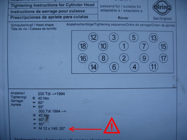

Y a t'il aussi une image ou pdf, pour les couples de serrages. S'il te plaît

xavxav a écrit :Y a t'il aussi une image ou pdf, pour les couples de serrages. S'il te plaît
Salut ; Si ton nouveau joint de culasse est un "Elring" il est fourni avec une feuille avec l'ordre et couples de serrage !
Messages : 6203
Re: JDC 300 tdi
Pense à faire des marques au feutre blanc sur les têtes des vis de culasse, pour être sûr de ne pas en oublier un. Pour le serrage angulaire un vieux CD calé sous la tête de la clef fait l'affaire. il suffit de repérer dessus un secteur à 60 degrés et un secteur à 20 degrés, un fil de fer caler au milieu pour faire le point fixe et roule.
Contente toi juste d'écarter les pipes d’échappement avec le turbo de la culasse sans démonter la descente au risque de casser l'un des goujons de la descente d'échappement.
Pas problème pour remettre en place le joint neuf.
