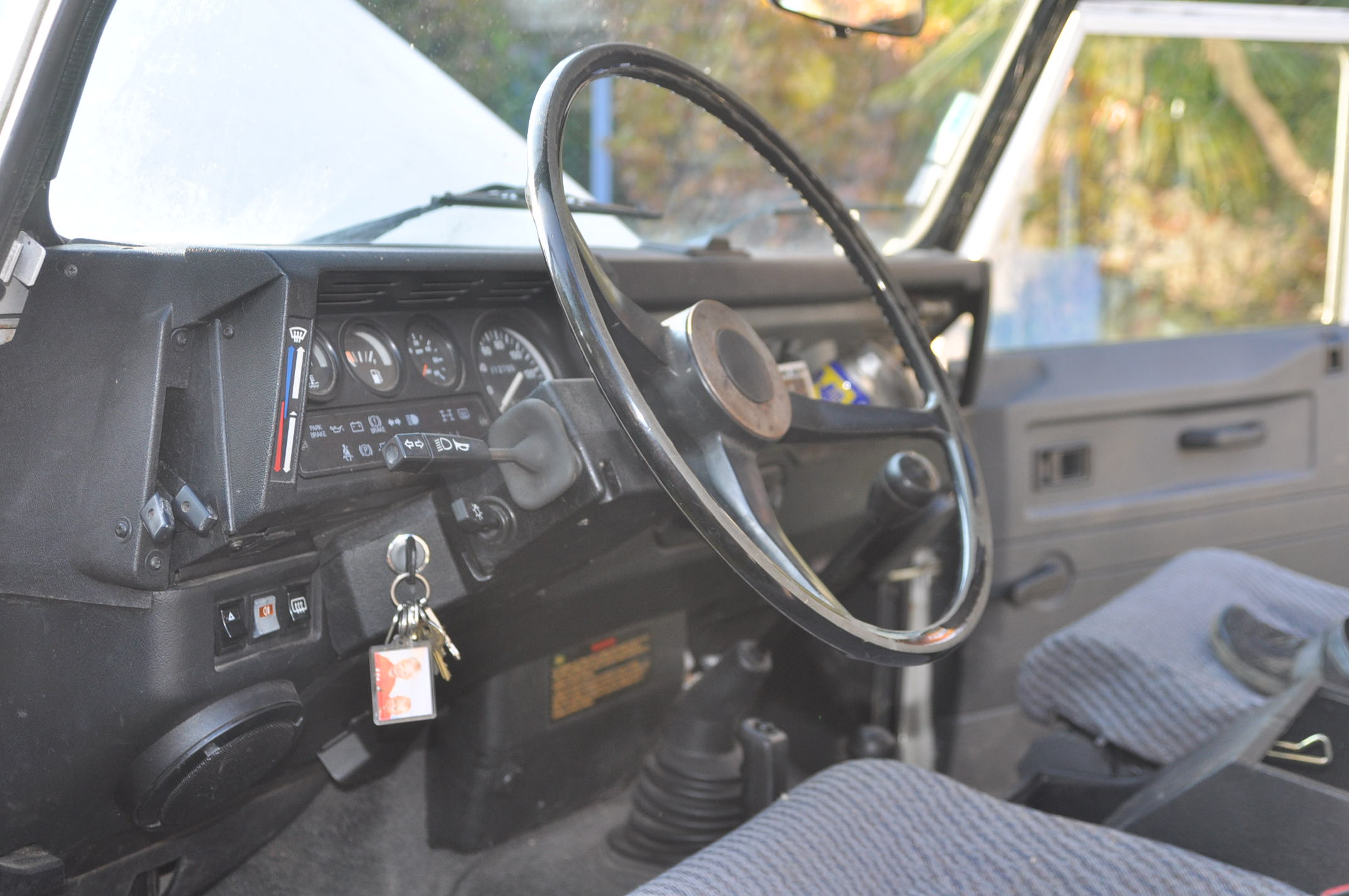

Reste un point que j'ai omis de préciser : sur la Série j'ai un "petit" volant... de Defender... et franchement la direction passe de "non assistée" à carrément "insistée" déjà avec les 225 de large.
J'espère que je n'en baverai pas trop avec les 235...
D'un autre côté quand je vois que les "One Ton" étaient montés en 900x16 toujours sans assistance de direction, je devrai y arriver en remettant un volant d'origine.
PS : au passage, j'espère que je n'aurai pas de surprise en voulant remettre un grand volant de Série à la place de celui de Defender, cad que les deux sont bien interchangeables et que mon montage actuel n'est pas le résultat d'une "bidouille" sur la colonne de direction. :?
