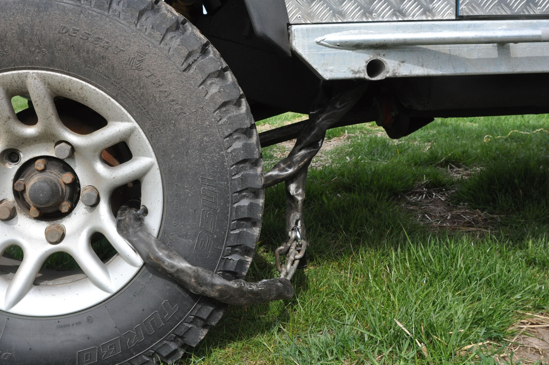

J'essaierai bien une petite marche arrière légère, puis moteur bien lancé a fond en première courte pour voir si la chaine résiste. :roll:
Le blocage du volant.
