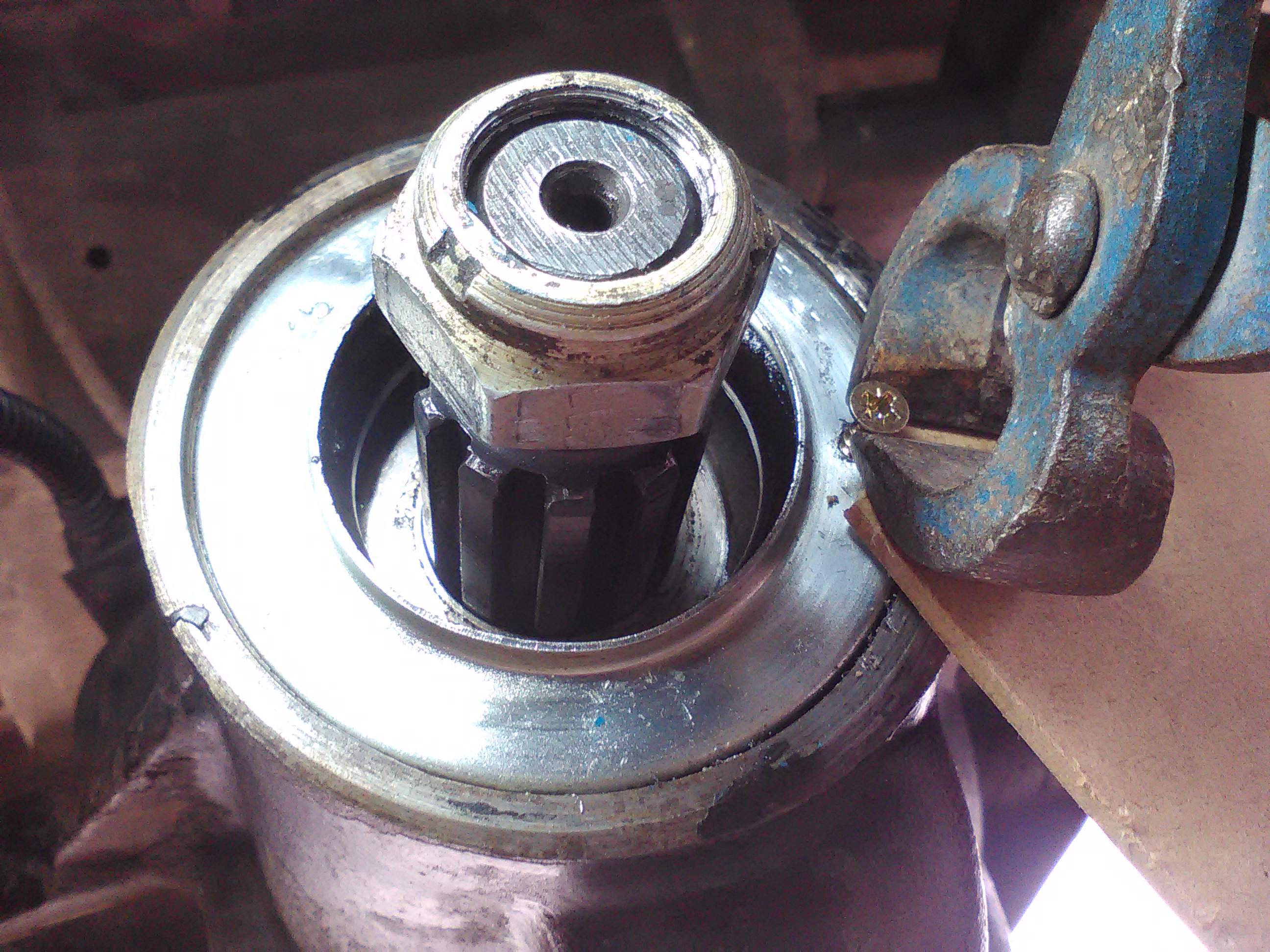

Finalement j'ai démonté le joint spi en utilisant la technique décrite par Normand 1400:
Il semble que ce joint n'ait pas été bien traité lors de sa mise en place. On remarque des coups sur le pourtour en métal !! Apparement c'est un joint métal/cuir ?!
Lors du démontage il manquait le joint 14 (607183) de l'éclaté de pont Salisbury ?! je ne sais pas si c'est grave.
J'ai cherché un manchon Speedi-Sleeve pour un diamètre d'axe de 47,3 mm et de 10 à 15mm de largeur sans succès localement ni sur internet (les pros du forum auront peut-être des tuyaux)

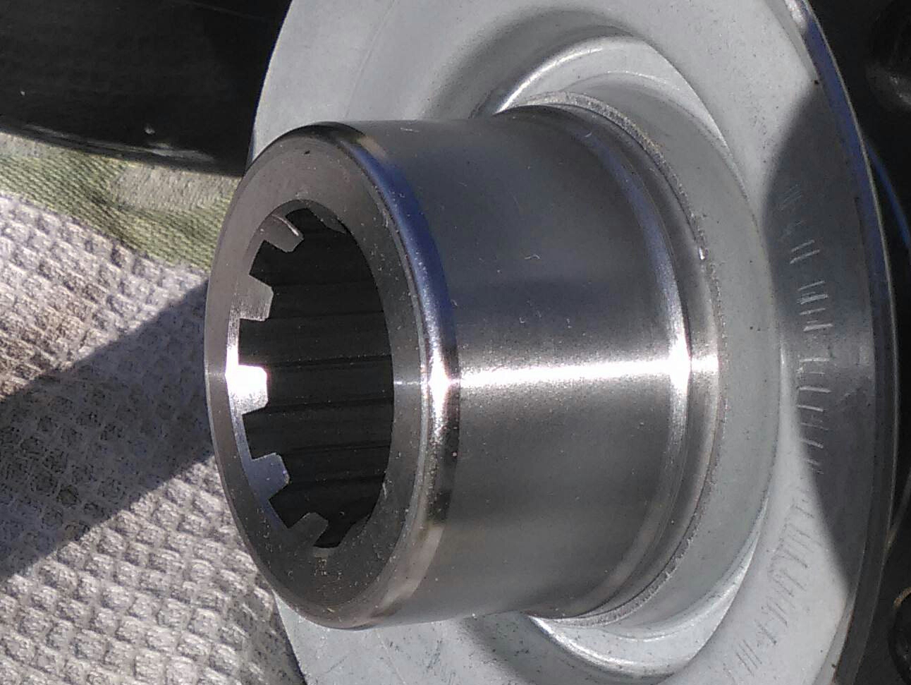

J'ai reçu le kit STC4457 qui se compose bien de la bride, du joint spi, de la rondelle et de l'écrou :
Je vais essayer de monter ça correctement et j'espère bien que la fuite aura disparu.

Peux-tu nous faire une photo des lèvres?
C'est pas un truc gore :sm11: , c'est juste pour savoir s'il s'agit bien d'un double lèvre dont la lèvre intérieure est striée afin de renforcer l'étanchéité...
Tant qu'à être dessus, fais-nous aussi une macro photo de la finition de la bride sur la portée de joint. :D

@Normand 1400: Désolé, mais j'ai déjà monté le joint spi et la bride en prenant la précaution de bien huiler ou graisser le tout et je n'ai pas de photos plus précises. Il s'agit bien d'un joint double lèvre mais je n'ai pas vérifié si la lèvre intérieure était striée :!: .
Pour la portée je n'ai que ça comme photo:
Merci , a+

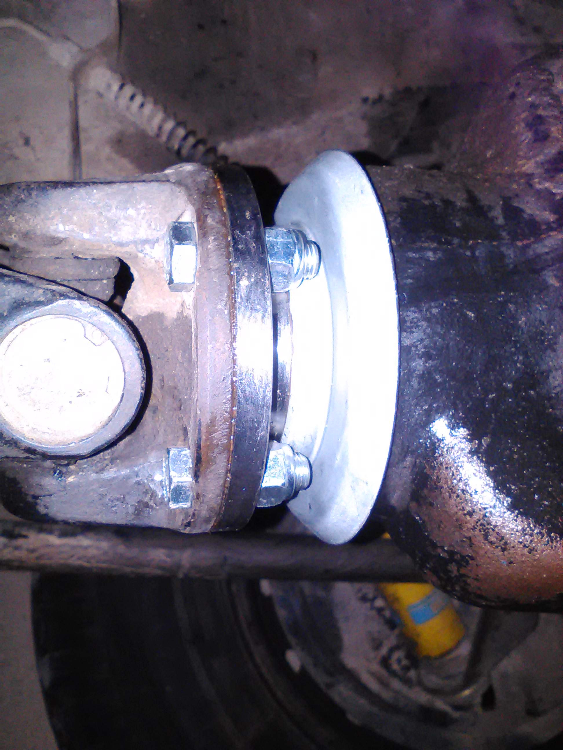

Finalement, j'ai tout remonté et après un petit test sur route ... il n'y a plus de fuite !
Pourvou qué ça doure !!!
N'étant pas du métier, j'ai eu pas mal d'interrogations sur la conduite à tenir, et le choix d'avoir changé la bride et le joint en kit a été la solution la plus simple pour moi par rapport aux autres solutions proposées qui sont plus techniques.
Merci à Normand 1400 et à tous les autres pour votre aide et votre patience. :sm6:

Normand 1400 a écrit : Je termine — sans doute un peu tard — mon topo, pour Jean-Yves...
Merci beaucoup pour ces précisions, super bien ce retour d'expérience.
Pour éviter ce phénomène de formation de stries au tournage, l'on finissait toujours par un toilage croisé (marche avant/marche arrière), enfin c'est comme cela qu'on opérait lorsque je faisais les paliers principaux d'alternateur des centrales nucléaire (Cruas/Meysse). Le cahier des charges devant être à minima aussi rigoureux qu'un nez de pont Land rover :mrgreen: enfin j'espère.... :mrgreen:
je pratique encore comme ça sans problème particulier quand je refais les portés de mes sorties d'arbre de turbine, mais bon, les contraintes en terme de vitesse (16 trs/mn) et d'environnement sont bien moins sévères que pour un véhicule.

jean-yves 26 a écrit :Pour éviter ce phénomène de formation de stries au tournage, l'on finissait toujours par un toilage croisé (marche avant/marche arrière), enfin c'est comme cela qu'on opérait lorsque je faisais les paliers principaux d'alternateur des centrales nucléaire (Cruas/Meysse). Le cahier des charges devant être à minima aussi rigoureux qu'un nez de pont Land rover :mrgreen: enfin j'espère.... :mrgreen:
