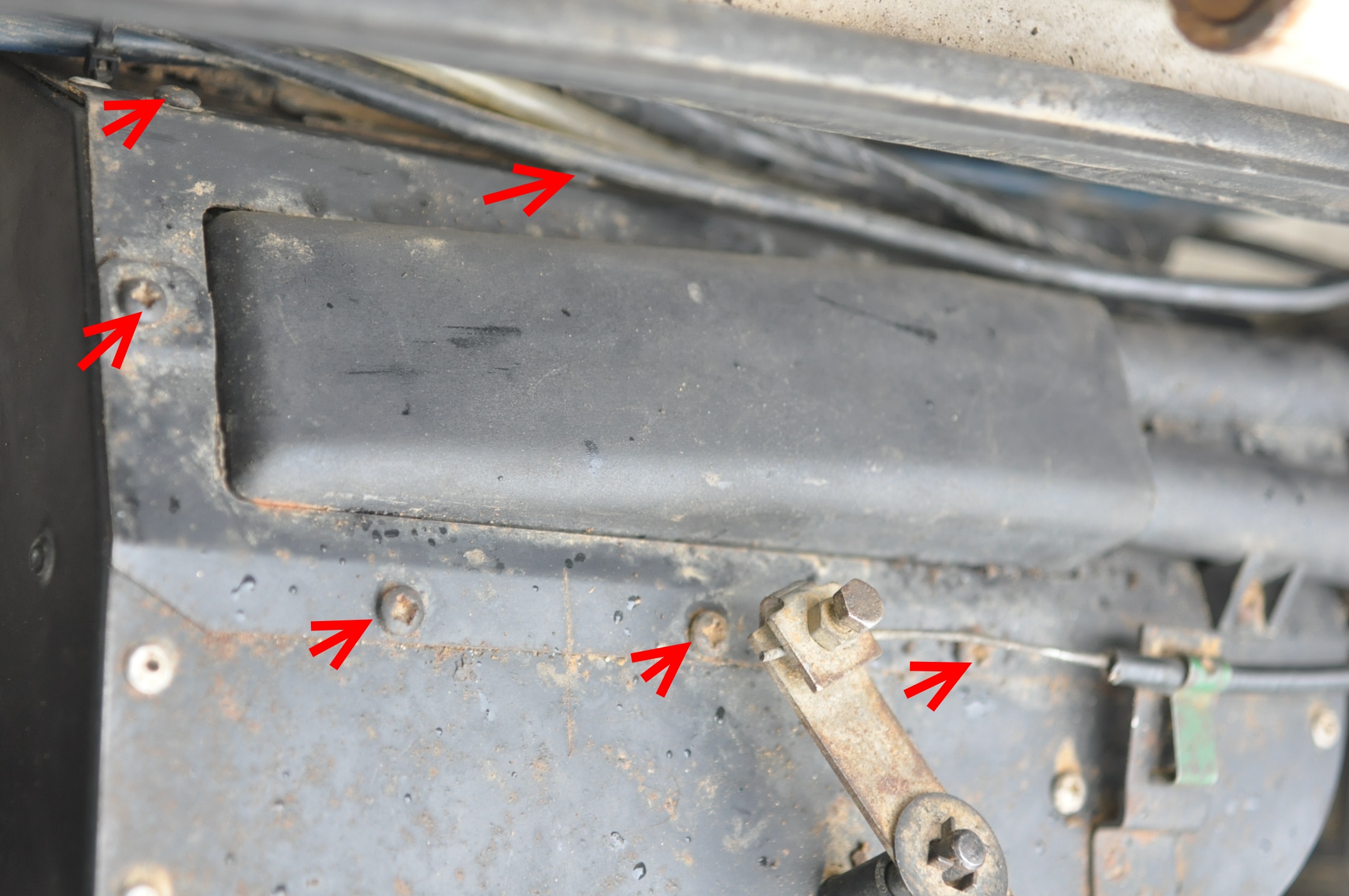

La commande de ces volets se fait à partir du levier de droite du bloc de commande situé à gauche du combiné d'instruments :mouche: qui actionne une corde à piano qui reste derrière les compteur et rentre dans le caisson derrière la buse désembuage gauche.
Chaud vers le haut, petits clapets fermés.
Chaud vers le bas, clapets ouverts, il y a quand même une fuite d'air chaud vers le haut. Le principe a été amélioré a partir du TD5, car dans cette position de départ vers le haut est fermé.
