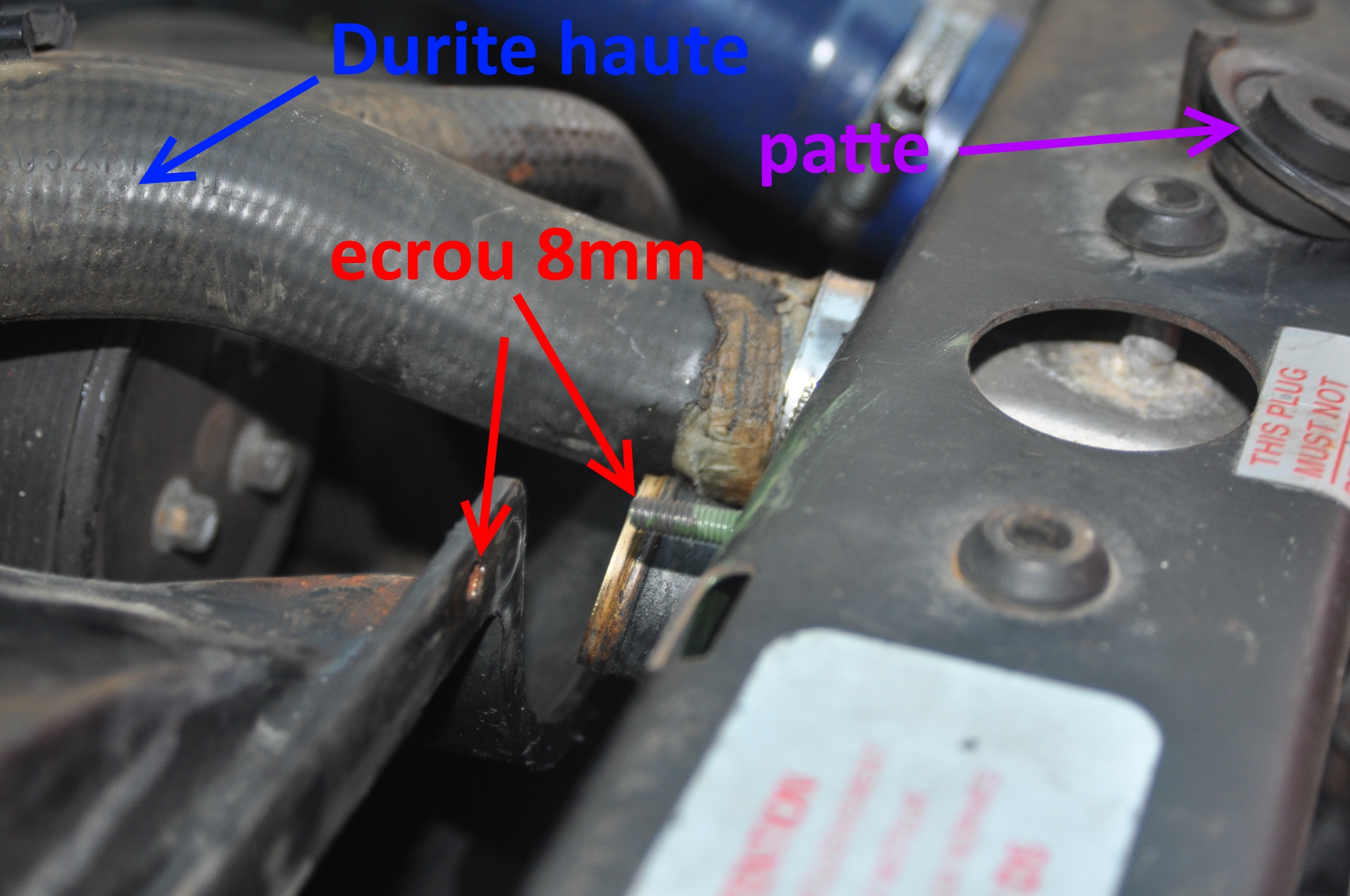

Salut,FTN a écrit : Es-ce simple ?
Oui ce n'est pas très compliqué.
Il faut démonter le ventilateur, avec une clef de 32 coudée. Fais le avec la courroie en place. Attention, c'est un pas inversé, donc desserrage en tournant la clef vers la droite ou sens horaire. Un petit coup de marteau sec sur la clef, aide bien pour prendre par surprise cette écrou ( effet choc ). Une fois débloqué, le ventilateur et son visco se démonte gentiment, en le tournant doucement à deux mains vers la droite, attention de ne pas le laisser échapper l'hélice, quand on arrive au dernier filet de l'écrou, il y a risque d'abimer le nid d'abeille du radiateur ou de casser une pale.
1) Une fois l'hélice enlevée, il faut sortir l'avaloir, deux petits écrous de huit sur le haut du cadre...
2) ...deux pattes en S avec un petit silentbloc fixé pas deux vis de 10... Une caisse pleine juste pour voir de quoi il s'agit:
3) Pour être à l'aise, et accéder sereinement aux petits écrous de 10, les bloquer et ne pas perdre les rondelles, il faut démonter la calandre en plastique noire, là, c'est juste 8 vis cruciformes un peu grosses. Cette illustration permet de situer l'emplacement de ces 8 vis, et de montrer un modèle de calandre particulier. Jusqu'où va se loger le fanatisme me diriez vous ? Je ne vous le fait pas dire, mais tout de même, cela va loin.
4) ...pour le bas et les cotés, l'avaloir est juste coincé par des pattes métalliques. Lors du remontage, il faut veiller à ce que les bords de l'avaloire soit correctement coincé a son emplacement dans ces pattes, j'en ai souvent vue qui se baladait lamentablement.
5) Afin de pouvoir sortir l'avaloir, sans tout tordre ni s’écorcher les doigts, il faut a ce stade démonter au minimum la durite d'eau du haut, coté radiateur et dégager de son agrafe de maintien à l'avaloir la durite du bas.
6) Si la vidange du liquide de refroidissement n'a pas encore été effectuée a ce stade, il est temps. En démontant la durite basse, prévoir un parapluie; une serre-pierre et un récipient adapté, ne cherche pas trop longtemps le récipient adapté, car a part une piscine olympique, rien ne va, ce n'est pas tant une question de contenance, 12l et encore on ne vidange pas tout, mais dans le meilleur des cas, de toute façon, on ne réussi a en récupérer que la moitié, mais c'est surtout une question de surface...
7) A ce stade on peut sortir l'avaloir et avoir un accès aisé aux durites restantes.
Bon, puisqu'on est dans la flotte jusqu'au coup et tant que l'on est mouillé, on va démonter la petite durite d'eau en haut à gauche qui va vers le vase d’expansion, via la petite capsule de purge automatique.
8 ) Les deux raccords du circuit de refroidissement d'huile, facile, on croise les doigts tout de même pour que les adaptateur ne se mettent pas a tourner, au cas ou, on insiste pas on attaque le démontage de la durite coté filtre, on réglera le problème à plat sur l'établi.
9) Au passage, attention aux petits joints torique.
10) Lorsque l'on démonte la durite d'huile basse, il y a un peu d'huile contenue dans le radiateur qui va couler. Si tu as un chien, il te remerciera, car cela rendra le liquide de refroidissement contenu dans le bac un peu moins appétant. Comme chacun sait le liquide a un gout sucré apprécié de nos amis canins, mais malheureusement mortel pour eux.
11) Il reste les deux durites d'air, clean... Ben... Non ! Beurk... Souvent un des colliers est mal tourné, mais on y arrive. Pour le bas choisis le plus accessible, de préférence, laisse les durites d'air souple sur l'intercooler, ainsi que les durites métalliques en place.
12) Enfin, on peut lever le cadre complet avec les deux radiateurs. Vérifie la présence et l'état des caoutchoucs de positionnement des tétouilles sur la traverse avant.
13) Il ne reste plus qu'a nettoyer tout ça avant de le remonter. Prévois dans ta commande en plus du joint pistolet; les 3 grandes vis de pompe à eau; son joint ... et les petits joints torique des deux durites d'huile.
