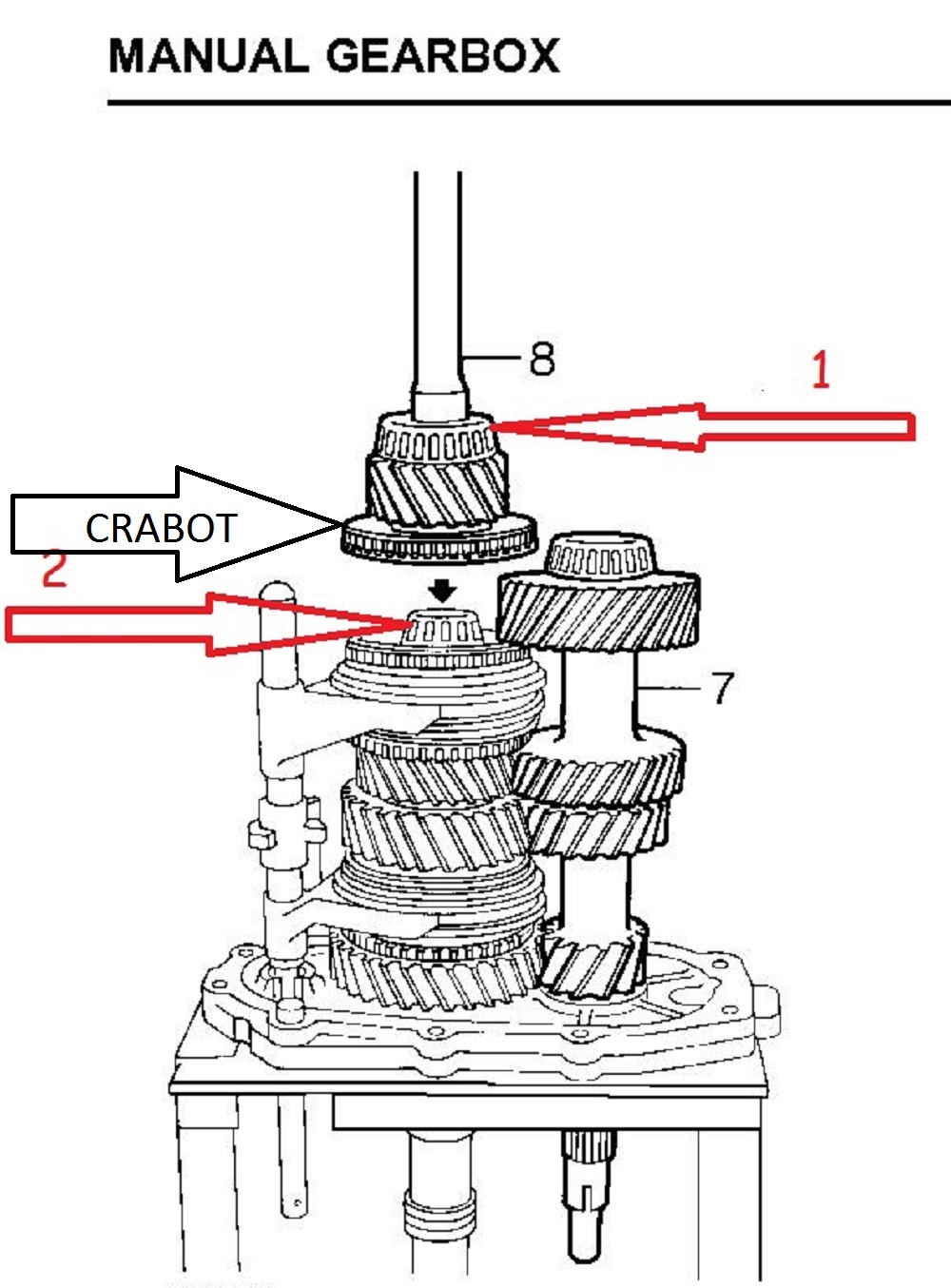

J'ai acheté une R380 préfixe 68A (def TD5) E/S Ashcroft pensant la monter sur mon 110 TDI de 98.
Une fois la boite du 110 tombée, je me rendu compte de ma bétise !
Je m'oriente sur l'échange des 2 arbres d'entrée, et du roulement Timken présent sur l'arbre.
Pouvez-vous me confirmer que la modif est réalisable ?
Il faut ouvrir le carter pour sortir l'arbre, il ne passe pas par le support de butée ?

Jul. a écrit :l faut ouvrir le carter pour sortir l'arbre, il ne passe pas par le support de butée ?
On pourrait croire
mais non c'est le crabot qui gène
Merci !
Une fois le carter enlevé, le crabot ne gène pas pour sortie l'arbre vers le pignon de 4e (si je ne dis pas de bétise)

Je reviens vers vous pour vous dire que l'arbre d'entrée ne sort pas comme ça.
En effet le crabot gène. Pour sortir cet arbre, il faudrait lever l'arbre intermédiaire, pour cela il faut enlever le carter de prolonge et le pignon de 5.

En même temps si tu avais lu mon inter de 2008, en bas de première page ... tu aurais su qu'il fallait intégralement démonter la boite pour sortir le pignon à queue :sm11:

nanard833 a écrit :mais non c'est le crabot qui gène
Jul. répond:
Jul. a écrit :Merci !Une fois le carter enlevé, le crabot ne gène pas pour sortie l'arbre vers le pignon de 4e (si je ne dis pas de bétise)
puis fini par admettre/comprendre :roll:
Jul. a écrit :En effet le crabot gène. Pour sortir cet arbre
