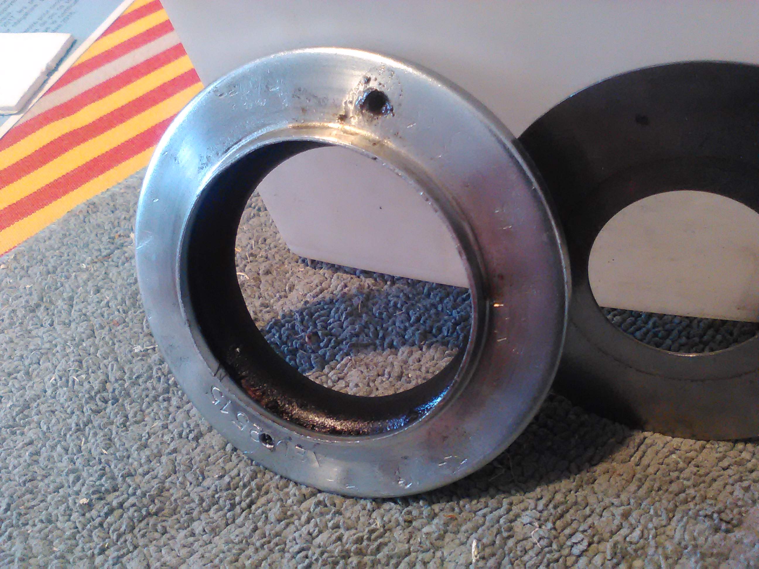

Nicooooo a écrit :Salut à tous,
Finalement, j'ai tout remonté et après un petit test sur route ... il n'y a plus de fuite !

Ayant été confronté il fut un temps à des problèmes de fuites sur différents engins, j'ai été amené à approfondir cette question, ce qui m'a permis de comprendre que la question de l'étanchéité des pièces tournantes était un univers aussi compliqué que les autres!
Tout d'abord, étancher les huiles hypoïdes est un peu plus complexe que d'étancher les huiles moteur. Le choix du matériau du joint à lèvres doit être effectué avec soin, surtout si la température de service dépasse les 80°C. Sous nos contrées, c'est assez rare sur les Land de dépasser cette température ; dans le sable et plus au sud, en revanche...
Il faut donc veiller à ce que les joints soient en polyacrylate ou en élastomère fluoré (c'est pas le même prix que le nitrile évidemment).
Par ailleurs, ces huiles peuvent fréquemment provoquer des dépôts au droit de la lèvre d'étanchéité, occasionnant une fuite. Il est par conséquent prudent, avant de remplacer d'emblée le joint, de vérifier qu'il n'y a pas de dépôts. Mais au bout de plusieurs dizaines d'heures de fonctionnement, les dépôts en question finissent par détériorer mécaniquement la lèvre, entraînant le remplacement du joint.
Une solution préconisée par la plupart des industriels du joint est de déposer de la graisse détergente entre les deux lèvres (étanchéité et pare-poussière). Cette graisse dissout les dépôts avant leur durcissement définitif, ce qui augmente la durée de vie du joint. J'ai essayé cette manip sur des ponts de 4x4 russe et ça avait plutôt bien fonctionné.
