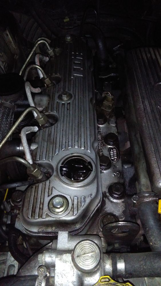

Voilà, j'ai grosses taches d'huile le matin sous le déf , surtout coté droit et au niveau du bouchon de carter ?
ce n'est pas le bouchon . pas le filtre à huile .
est il possible que le joint du cache culbuteurs lors que l'huile est chaude cela fuit ?
hier après avoir roulé donc l'huile chaude le voyant clignotait. j'ai vérifié à la jauge et niveau normal ???
j'ai laissé reposer et après deux heures plus de problème .
cela ne peu être le joint de culasse ?

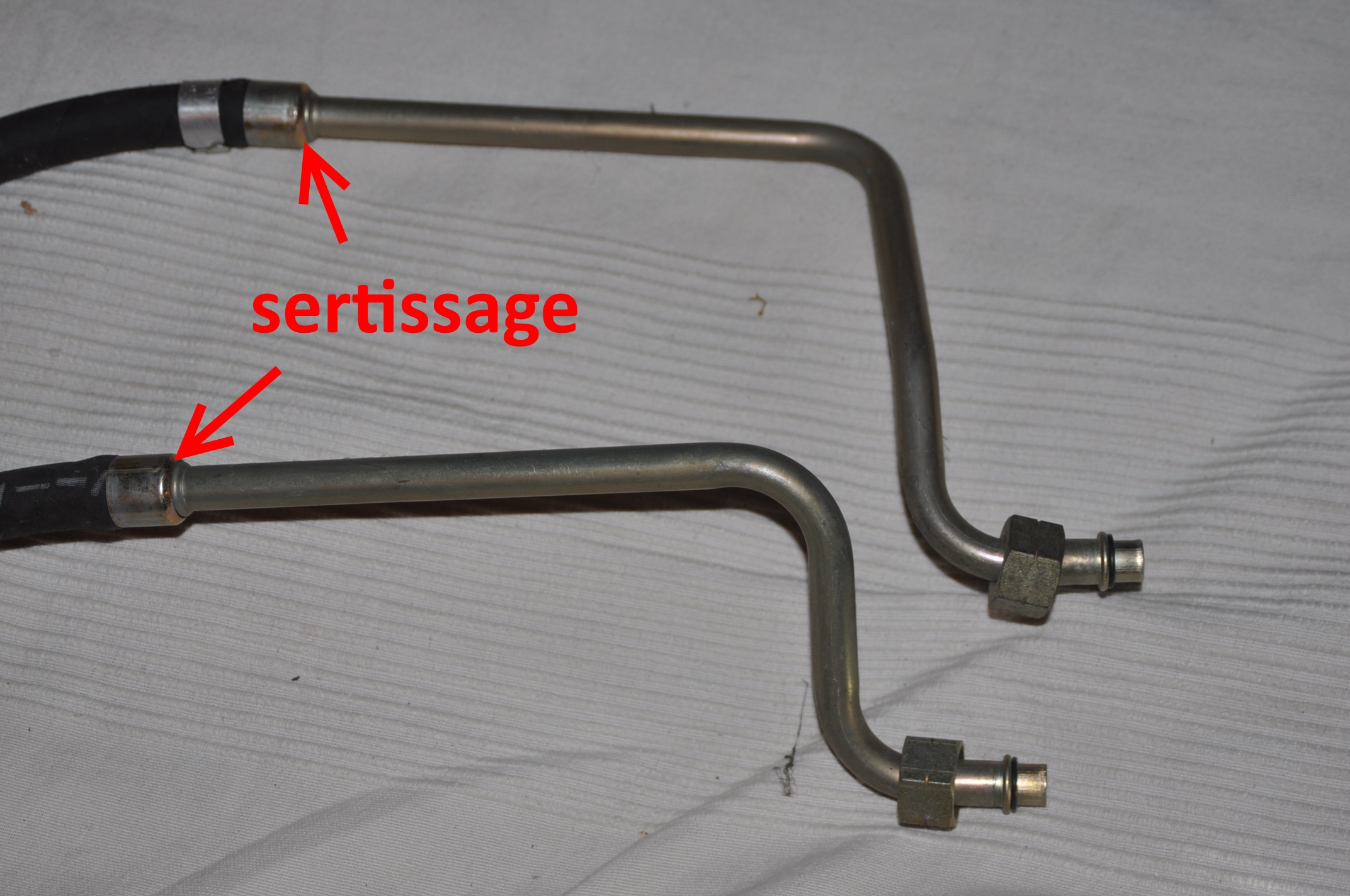

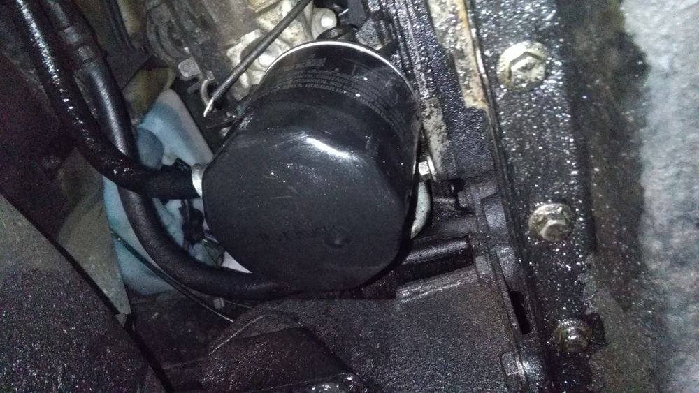

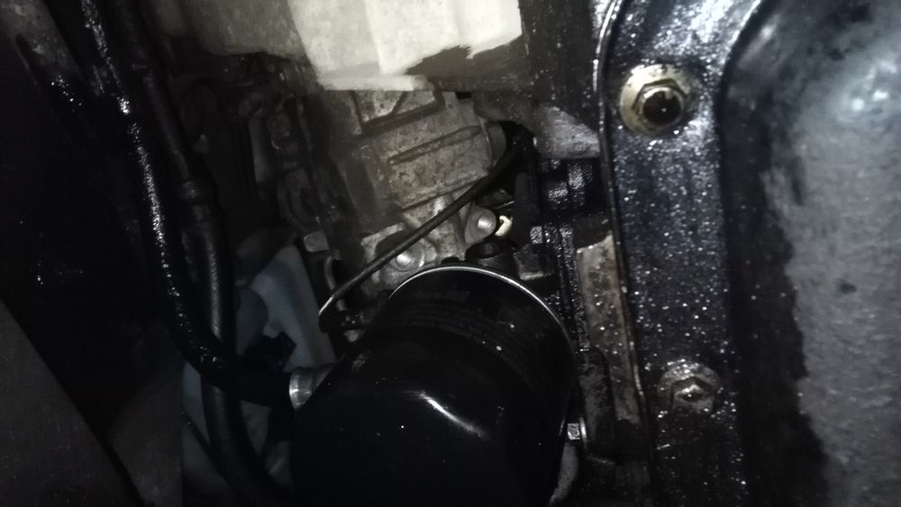

voilà quelques photos ... avec une qui m'intrigue une durite vers le filtre

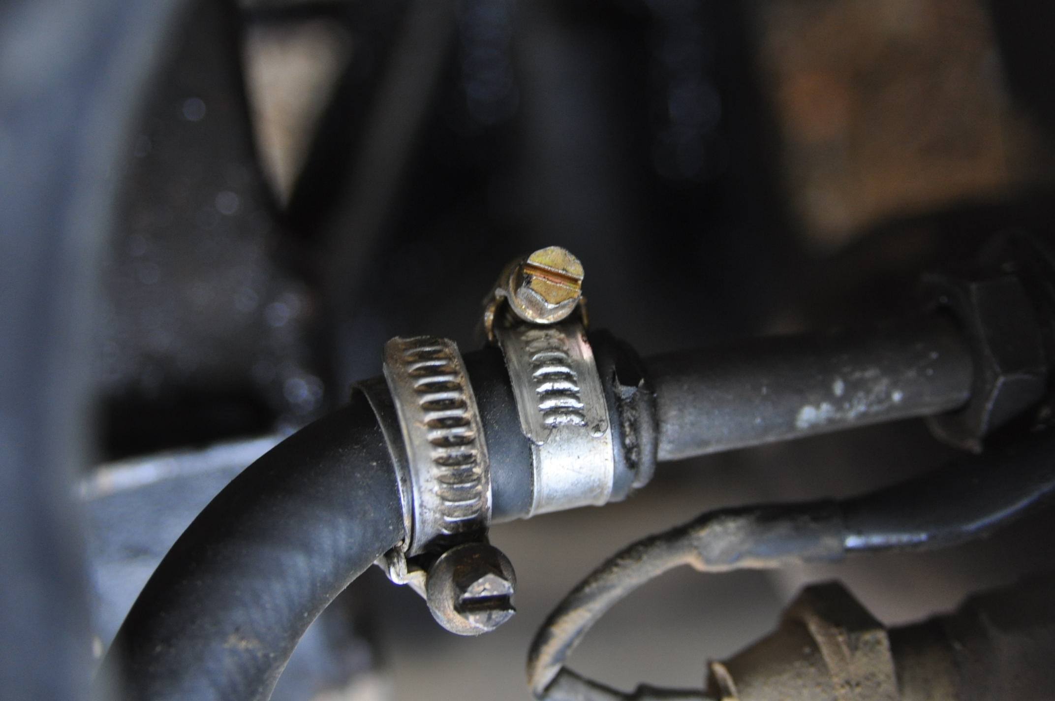

j'avais du changer les fameuses durites dont tu parles.( durites d'huile vers le radiateur) elles vieillissent comme tout le monde...

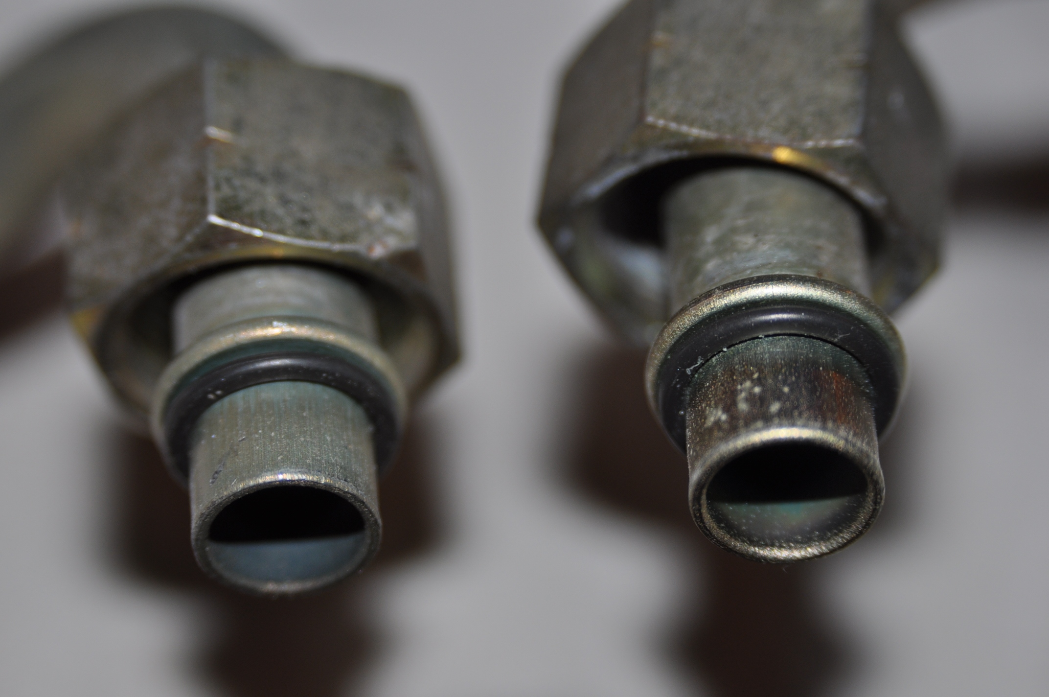

Comment sont les raccords d'huile au niveau du radiateur? il y a deux petit joint torique spéciaux, peut-être que l'un d'eux est HS. Il y a également un problème de sertissage sur ces durites d'un coté l'autre par rapport a la photo, le tube métallique est lisse, et le caoutchouc sèche un peu, et cela fini par fuir: J'ai eu un soucis, au milieu de nul part en 2010 avec cette durite, réparé avec deux colliers depuis, cela ne fuit plus. Les durites neuves de remplacement sont dans un coin, mais où? Depuis le temps je ne sais plus, mais les colliers tiennent toujours, et cela ne fuit pas. A+

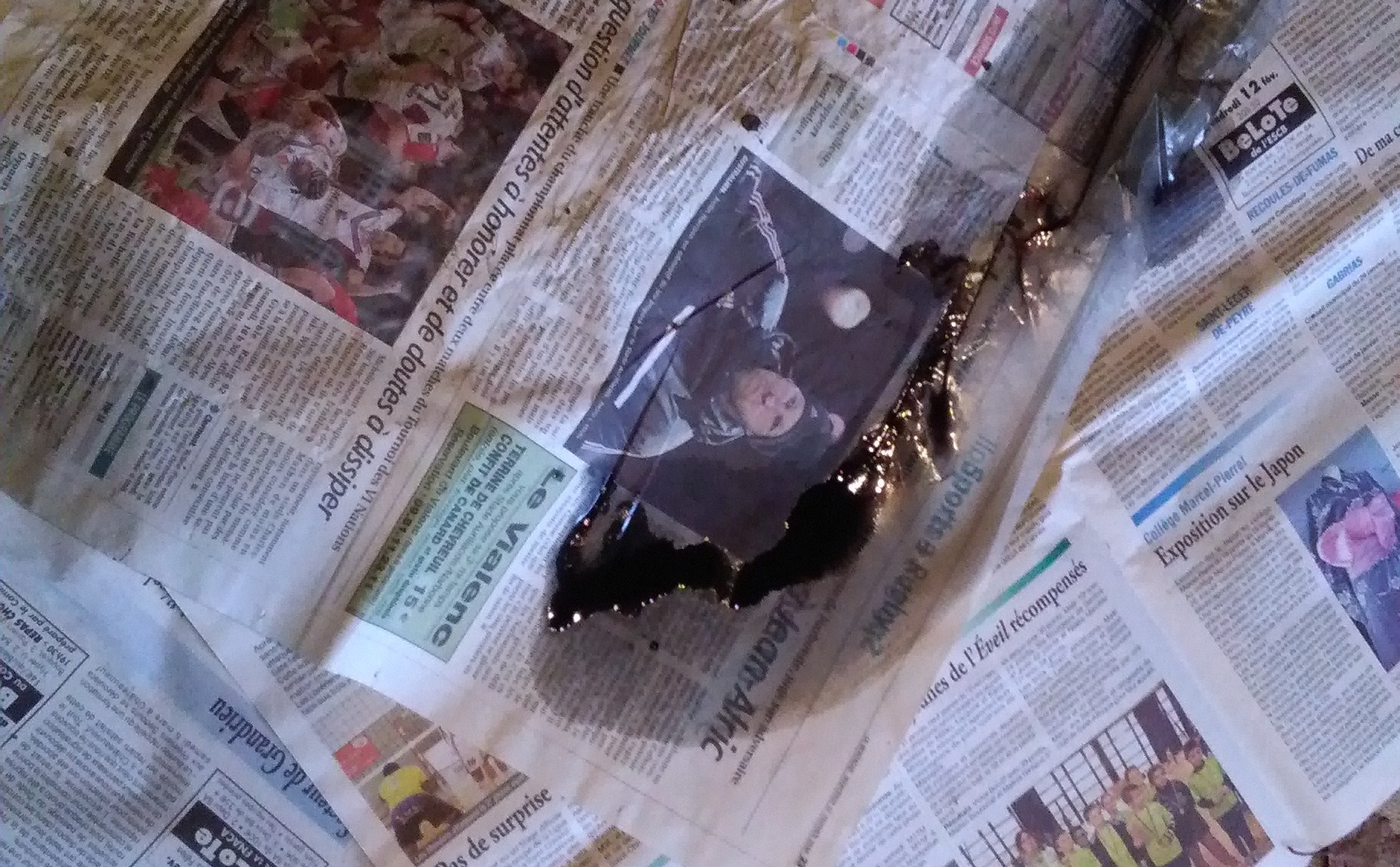

Re: Fuites d'huile
Re
Voilà les taches d'huile ?
une à l'avant du moteur et l'autre après le carter

Re: Fuites d'huile
pour une nuit tes 2 tâches ?

Re: Fuites d'huile
Oui en une nuit ...
C'est donc un écoulement sans pression ?

Voilà après un nettoyage du moteur il en ressort :
Fuite d'huile au injecteur (nous les avons resserrés et juste une légère fuite) rondelles cuivre commandées .
aussi au tuyaux retour radiateur . commandés
aussi a la sonde pression d'huile . commandée
ainsi que le joint du cache culbuteur .
et pour terminer le joint de culasse commandé
Bon avec tout ça j'espère que cela s’arrêtera là
