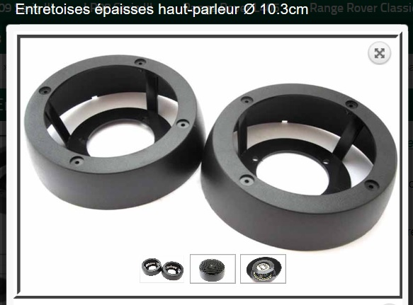

Re: quel HP dans un 110 TD5. Ca chauffe coté droit !!
peut-être une idée très simple
mais maintenant que t'as fait le trou... :roll:
