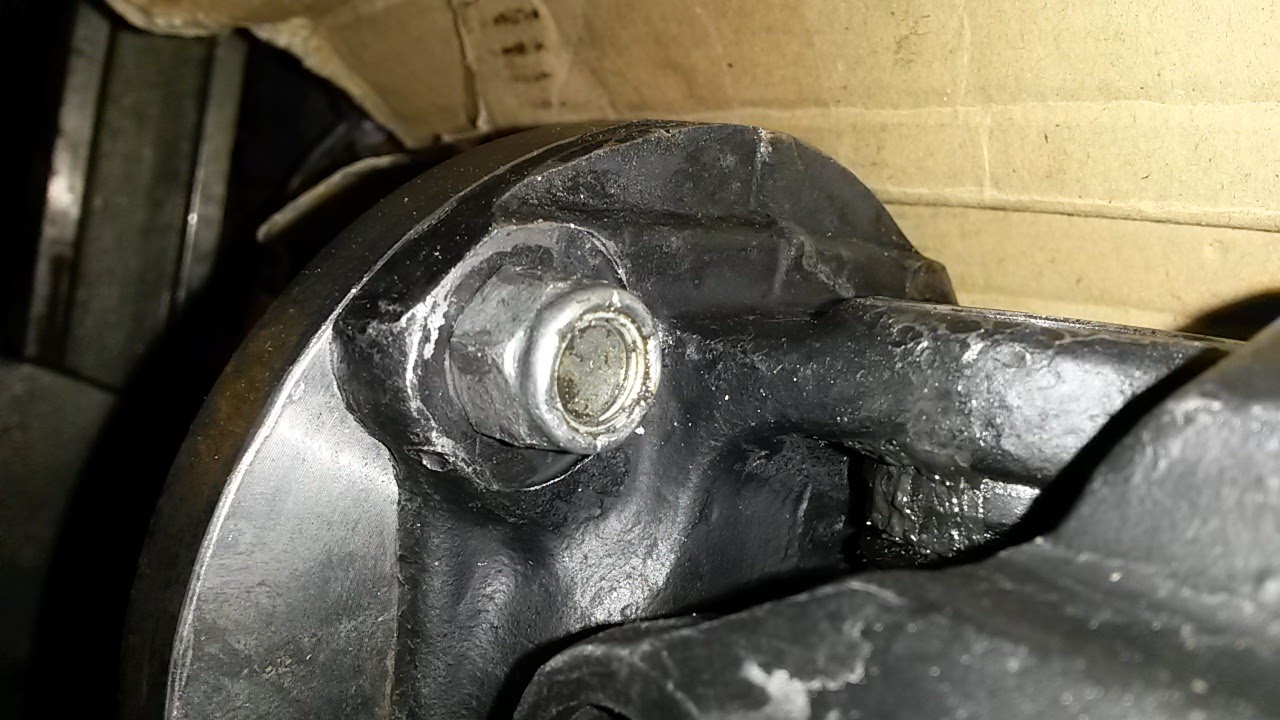

Le Land a été rehaussé (+5 cm) par l'ancien propriétaire, qui a aussi monté une transmission avant à double croisillons. Je ne connais pas encore très bien les marques et référence des pièces, mais voici la transmission en photo.
Cette transmissions est associée à une tulipe plus grosse. Jusque là tout va bien.
Voici ce qui me chiffonne : les vis de fixation de la transmission sur la boite de transfert sont trop courtes. Il s'agit pourtant des vis les plus longues du kit de vis dont je dispose. Elles mesurent 31 mm, et il faudrait qu'elles mesurent au moins 34 mm pour dépasser de l'écrou (tulipe/cardan 22mm + 11mm d'écrou nilstop). En l'état, la partie "frein" de l'écrou nilstop ne sert à rien, et le serrage n'est pas repris par l'ensemble des filets.
Est-ce que l'un d'entre vous à une combine pour se procurer des vis en dimensions impériales plus longues ? Peut être qu'une autre référence se retrouvant sur les Land ferait l'affaire --> je pense par exemple aux vis de fixation de l'arbre arrière sur le frein de transmission. A tout hasard, quelqu’un en aurait-il sous la main pour mesurer la longueur ?

Salut casa, bienvenue ici,
Oui, coté boite de transfert les vis référencé FRC3602 de 3/8 UNFC sont un peu plus longues, elles font 1"3/4 pouce; contre 1"1/4 pouces, coté pont dont la référence est BT606101L.
Sinon, si tu es sur Paris, il y a Weber métaux rue de Turenne qui peut te fournir toute les vis que tu veux dans toutes les dimensions, ils viennent d'être racheté en 2016 donc je ne sais pas où ils en sont, mais c'était une bonne boite, un peu chère peut-être, mais ils ont tout.

Merci LØLØ pour ta réponse.
Je suis donc en possession de vis en 1''1/4 (soit 31 mm). Les 1"3/4 (soit environ 45 mm) devraient donc faire l'affaire.
