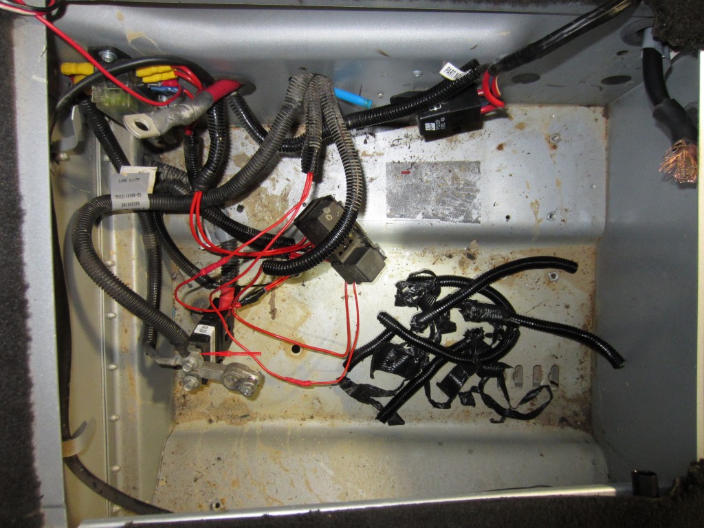

110-HCPU-CR a écrit :Met une rondelle en cuivre épaisse sur la cosse batterie du câble qui alimente l'alarme et donc l'anti-démarrage (voir la petite fléché rouge).
D'origine il n'y a pas assez de serrage et ça prend du jeu donc perte de contact dès que ça vibre moteur en marche
Lorsqu'il fait plus chaud ça se dilate et il y a contact d'ou la difficulté à trouver pour ton garagiste...
Merci de nous indiquer si ça a résolu ton problème
Rondelle cuivre à mettre sur la cosse indiquée par la flèche rouge :
perso je vois pas ce que cette rondelle vient faire sur le problème du démarrage à froid.... :?

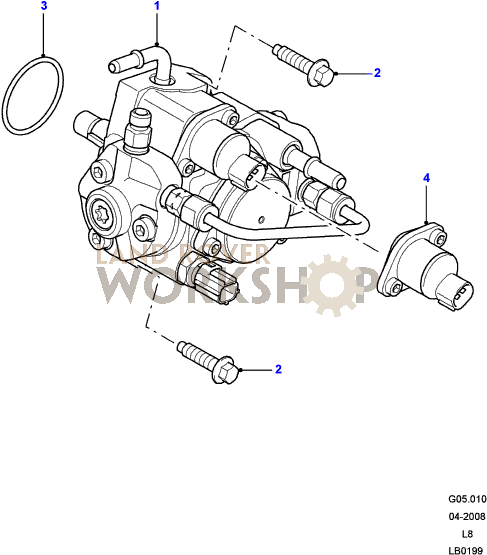

nanard833 a écrit :VCV ? quésaquo ?
Apparemment, une valve ayant rapport avec les vapeurs de gasoil :
illustration du web
illustration du web
Ca se situerai sur la pompe à injection :
C'est la pièce 4
C'est la pièce 4
Après, je suis comme toi, c'est la première fois que j'en entends parler...
Si certains ont plus d'infos...
