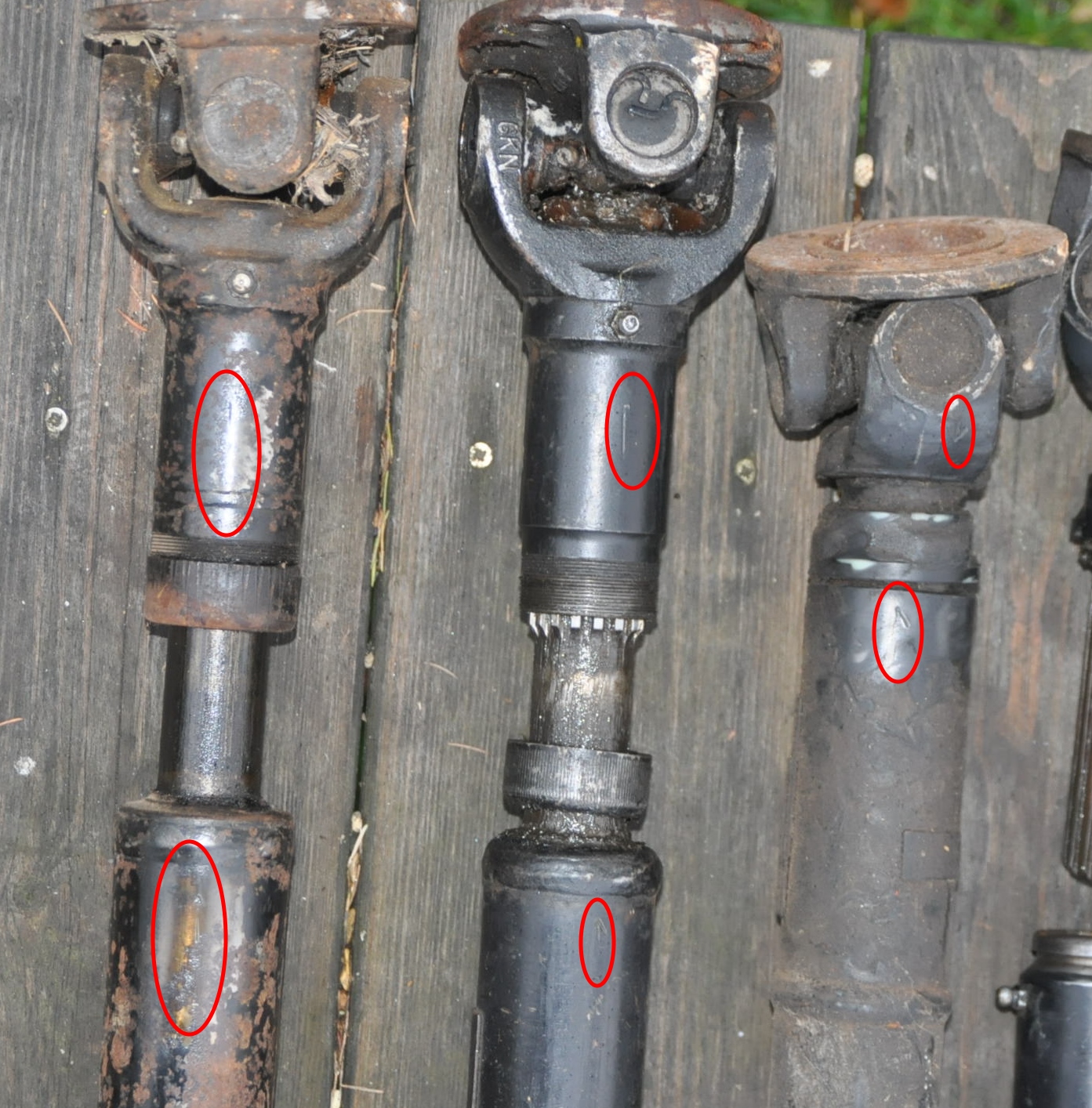

bonjour nouvelle venue dans la mécanique j'ai bêtement deposé la partie avant de l'arbre avant de transmission de mon def300tdi sans prendre de repère je pensais que les machoires étaient alignées dans le meme axe comme l'arbre arrière mais dans doc technique trouver sur internet il parle d'un décalage entre les machoires (croisillion) avant et l'arrière mais ne donne pas plus d'indication, quel décalage je dois créer lors du réemboitage des deux parties de l'arbre avant, merci par avance

Avec la fonction recherche, tu aurais rapidement trouver qu'il y avait un repère d'alignement sur les arbres avant, contrairement aux arbres arrière qui eux ont les fourches alignées. vois ce thèmes:
https://www.landroverfaq.com/viewtopic. ... 386#p41386
Et cette petite vidéo : https://www.youtube.com/watch?v=DDmz0tibVGM

Merci pour les info, j'avais bien lu le thème disco je n'avais pas assimilé que le repere était toujours notifié sur les arbres avant et vu que ce n'était pas le meme véhicule .... Merci également pour la video elle m'a permis de comprendre l'intérêt de ce non alignement, bon we
