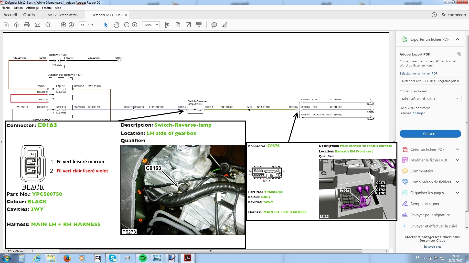

Qui peut me dire ou se trouve le contacteur de feux de recul defender td4? Ceci a fin de brancher le fil de l'autoradio pour camera de recul.

- Messages : 6079
Re: ou se trouve le contacteur de feux de recul defender td4
Non, les questions sur le TD4 ne sont pas les plus nombreuses, et sont bien loin d'avoir encore été toutes posées.
Le capteur est sur le haut coté gauche des boites pas très loin des leviers, mais tu peux retrouver l'information sous le siège passager, ce qui t'évite de tout démonter. Fis toi à la couleur du fil, vert liseré marron ( GN ) broche 8 du connecteur C0376. A+
Super génial merci beaucoup ... en effet plus simple

Je souhaite aussi mettre une caméra de recul.
Mais je n'ai pas ce fameux fil vert liseré marron.
Le Def est un Td4G4 de 2009 (moteur 2.4 tdci).
Une idée ?
Voilà ce que j'ai sous le siège passager avant. Merci.
