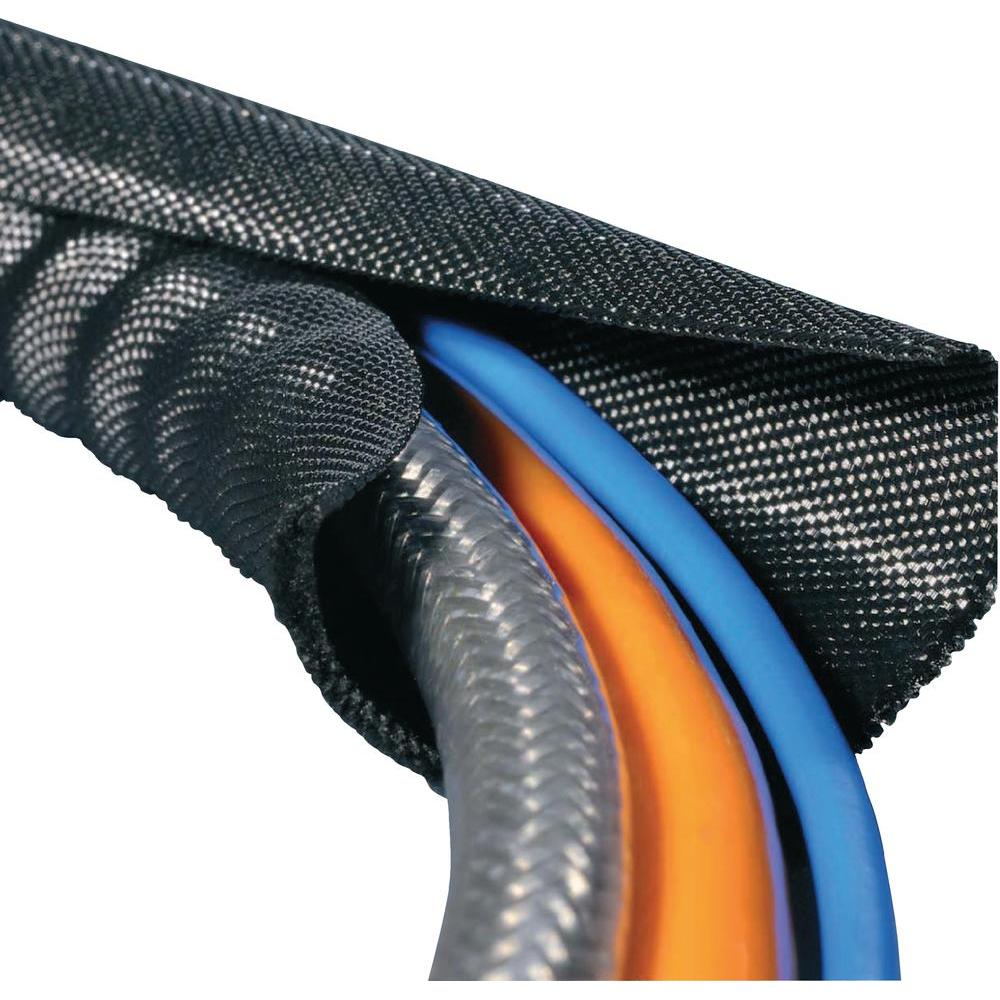

Première inquiétude : la résistance des fils aux frottements divers (sur un Land ça vibre) donc du câble électrique souple double isolation (gainés*) de la même section que ceux des phares seront choisis.
*Exemple de gaine auto-enveloppante HellermannTyton Twist-In 08 170-01001 Ø faisceau: 5 - 8 mm

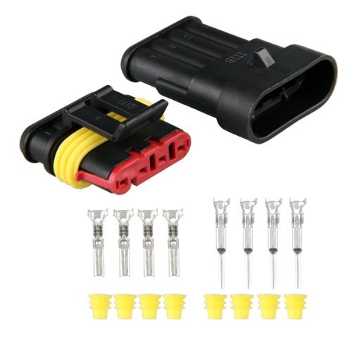

Deuxième inquiétude : l'étanchéité des connections necessiste de monter des connecteurs étanches tels que ceux là :
https://www.amazon.fr/gp/customer-revie ... B00BBTUFYK
En photo :

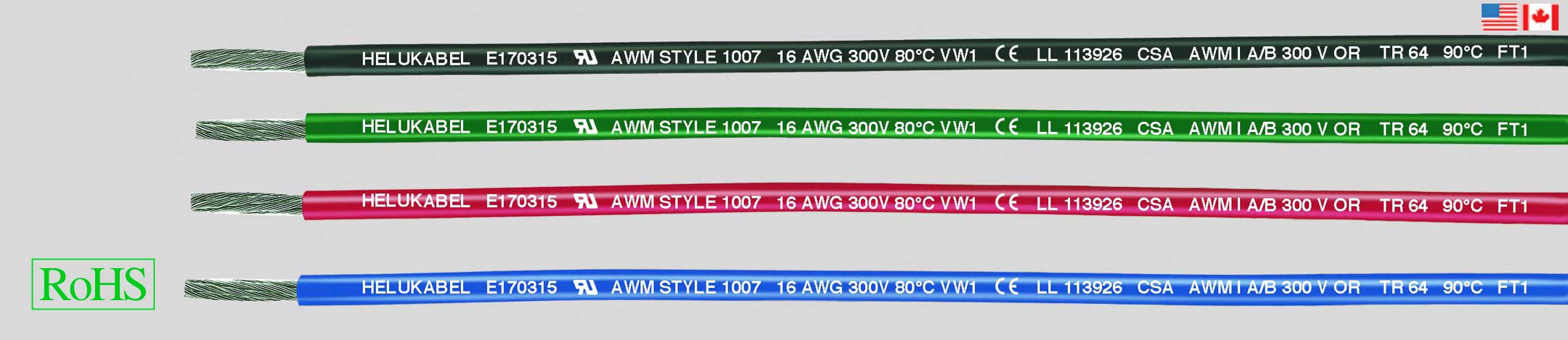

Concernant la question posée ce type de câble me semble être un minimum :
Une double isolation voir un blindage sera un plus :
