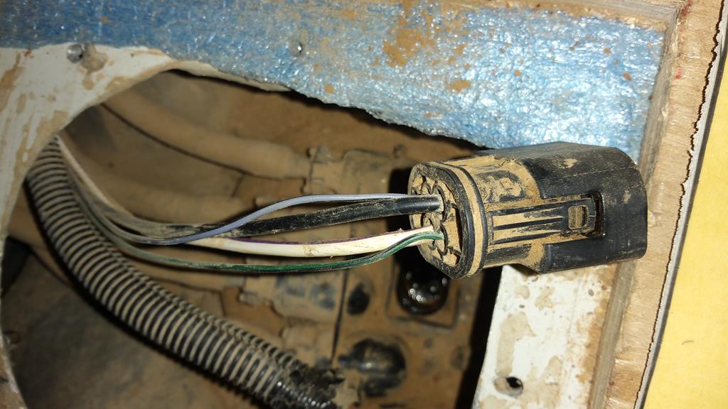

J'ouvre ma trappe : sur le dessus de la pompe, je débranche le câble électrique et je trouve 4 fils, 2 gros = alim de la pompe et 2 petits = la jauge ; je nettoie les contacts et je fais contact entre les 2 petits et...rien toujours en défaut ; donc la jauge est indemne mais après ??? le faisceau passe dans le longeron, on le retrouve dans le moteur : je débranche le connecteur, je nettoie : toujours en défaut.
Et là, je ne sais plus quoi faire ; le coup de karcher est-il vraiment à l'origine de la panne ? et par quel mécanisme ?

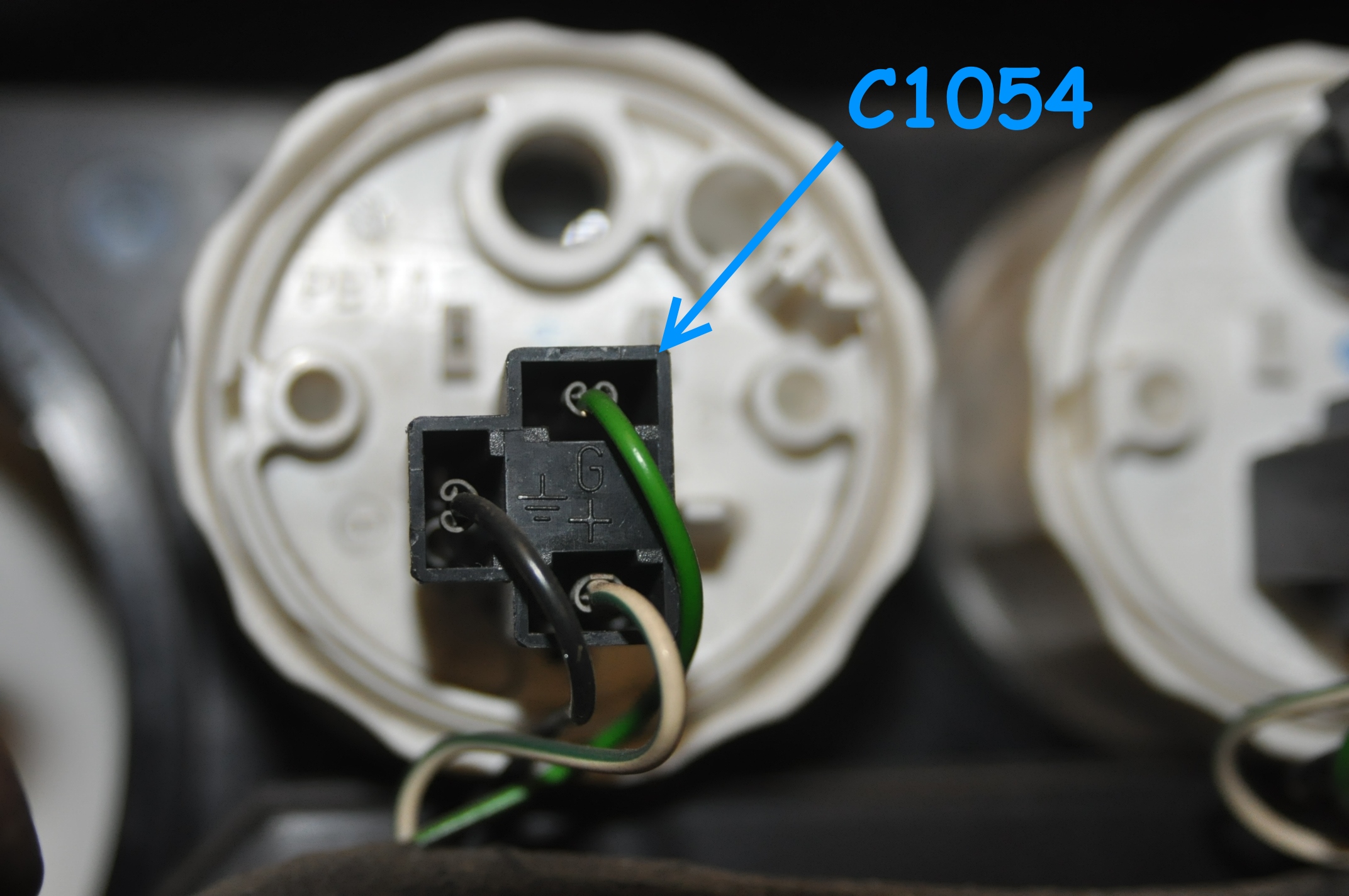

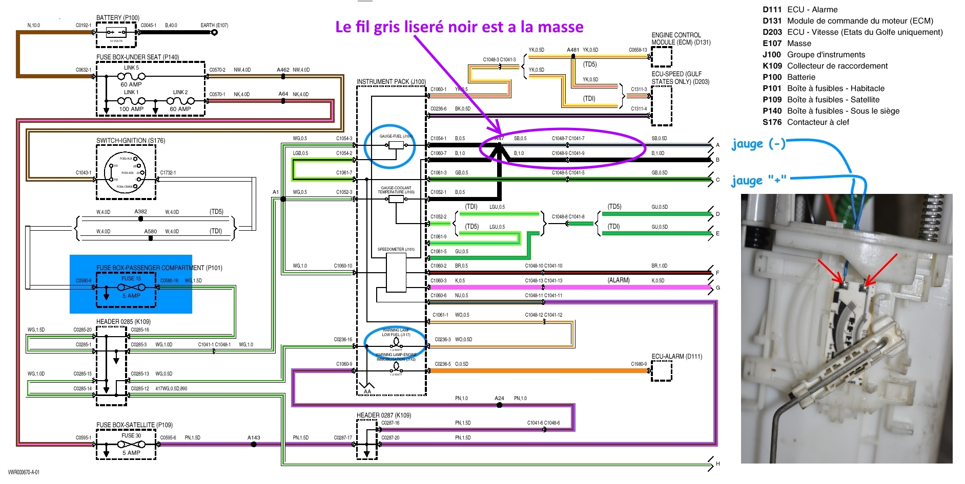

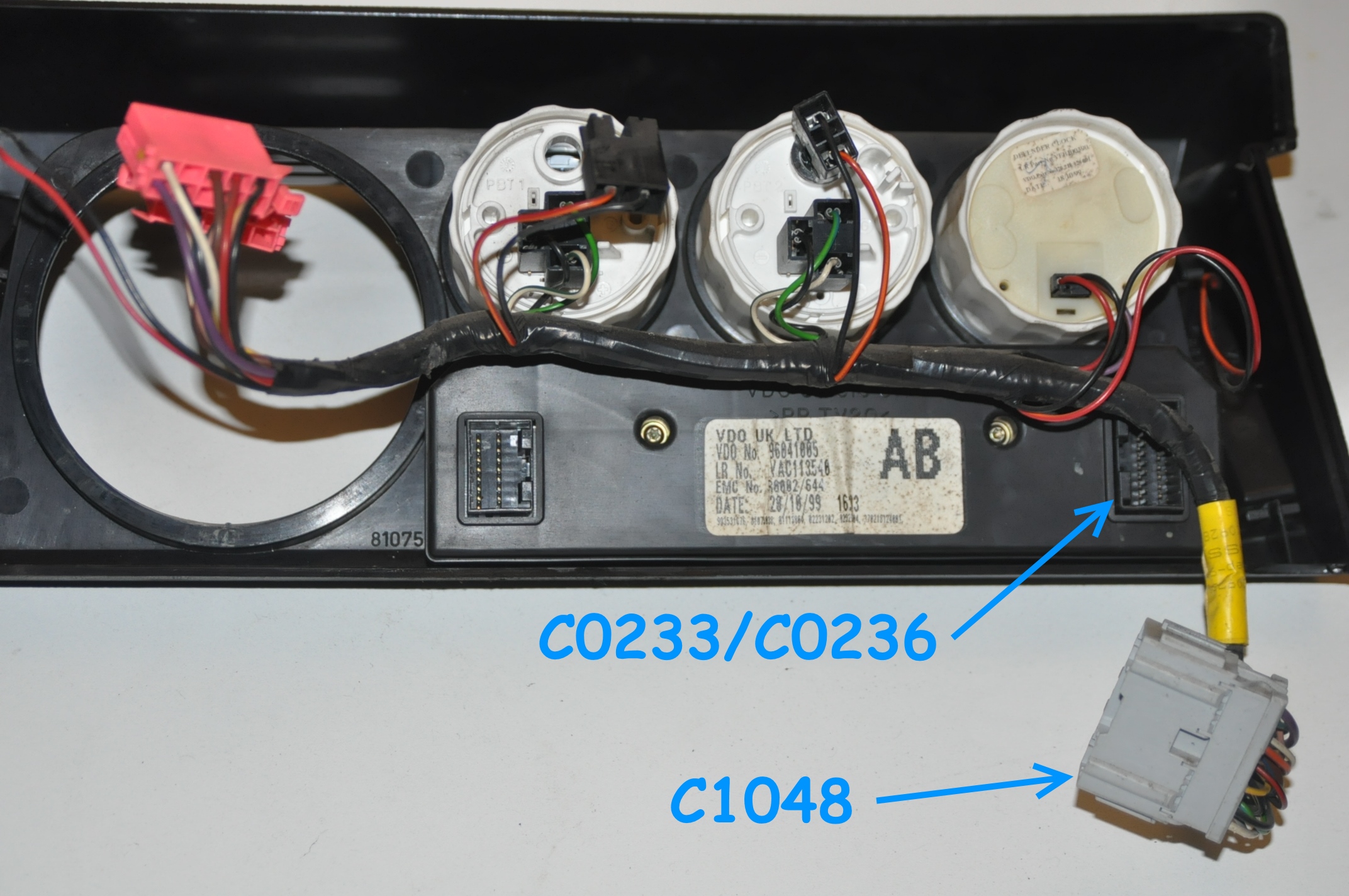

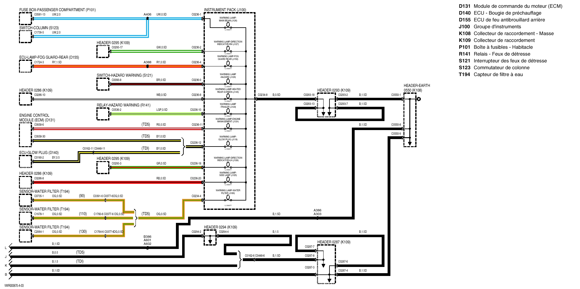

Si si, il y en a un mais a priori, si le voyant s'allume, c'est qu'il est bon: Mais rien ne vaut un schéma, pour démarrer une recherche et voir tous les protagonistes apparents.Je ne vois pas de fusible
1)Schéma du tableau de bord du TD5, ou apparait le fusible 5, la jauge, le voyant. On comprend aussi que pour allumer le voyant, il faut un +12V provenant du fusible 5 et une masse. Que dans notre cas cette masse est un défaut puisque le réservoir est plein, mais dans tout ça il y a une qualité le land est propre...

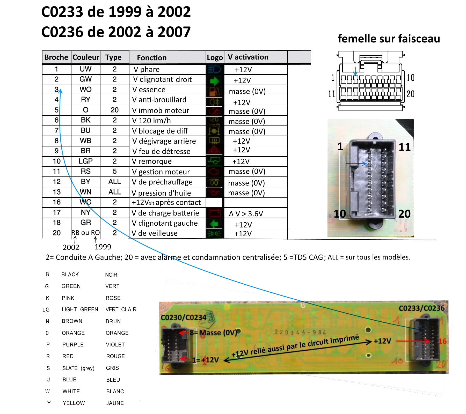

G pour le départ vers la jauge fil vert liseré noir , le symbole de masse fil noir et le + pour le +12V après contact provenant du fusible 5 fil blanc liserè vert. Un premier test pourrait être de débrancher C1054 du manomètre pour voir si le voyant s’éteint. Car le manomètre peut avoir un défaut, et ramener la masse sur le voyant.

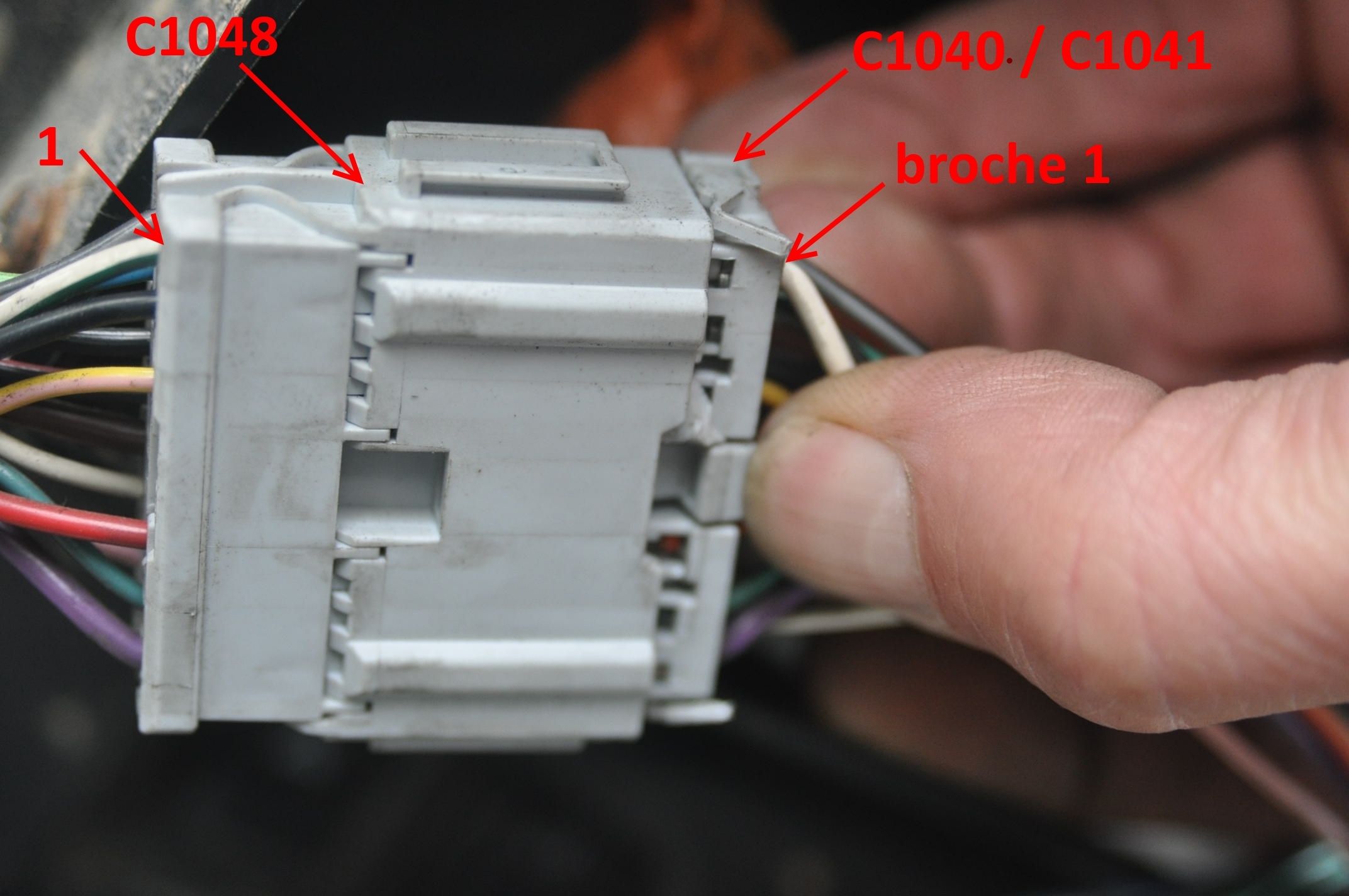

Ensuite, pourquoi pas, on pourrait imaginer que c'est la platine des voyants qui est en cause et qui introduit une masse sur le manomètre de carburant, donc comme précédemment, couper le contact, débrancher C0236 le connecteur 20 broches, sur lequel arrive en broche 3 la commande d'allumage par une masse du voyant.

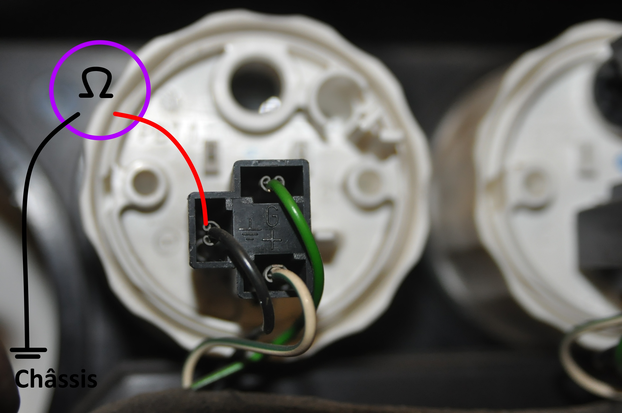

En toute logique le voyant doit s'éteindre, mais est-ce que le manomètre remonte ? Ensuite le gros connecteur gris C1048 du tableau de bord par lequel tout arrive, il dit quoi ? si tu le débranches, en appuyant bien sur l'ergot de verrouillage comme sur la photo, il dit quoi, propre, pas fondu pas oxydé pas humide... Une fois déconnecté, si tu mesures coté faisceau avec un Ohmmètre sur la jauge fil vert liseré noir et sur la jauge "-" fil gris liseré noir tu mesures quoi ?

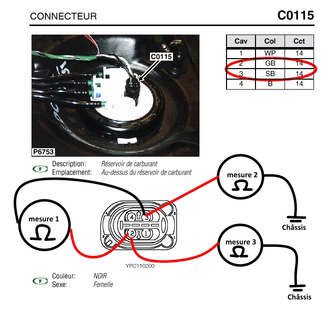

Là tu fais trois mesures
1) entre le fil vert liseré noir et la carrosserie =
2) entre le fil gris liseré noir et la carrosserie =
3) entre les deux fils de la jauge le vert liseré noir et gris liseré noir = Ensuite, tu peux défaire les connecteurs de tablier C1760 / C0377 et reprendre les mesures de chaque coté, et là tu devrais mettre le doigt sur l'endroit où se situe le défaut en comparant les mesures. Cotè départ vers le châssis, cela devrait être OK, c'est à dire:
résistance infini ou pas de contact entre la carrosserie et les fils vert liseré noir et le fil gris liseré noir, par contre une valeur Ohmique représentative de ton niveau de carburant, pouvant aller de 0 a quelques centaines d’ohms. Coté qui rentre dans le tablier, là je suis curieux de ce que tu vas trouver, car a priori le défaut est par là. Attention les mesures à l'ohmmètre, fais les avec la batterie débranchée.
Bonne recherche.

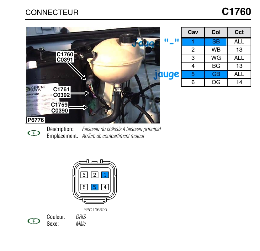

Hypothèse: Si on déconnecte le connecteur de la jauge au niveau du tablier (C1760) est ce que cela allume le voyant de niveau faible de carburant, avec le manomètre sur vide, car assimilable a une forte valeur de résistance? Un volontaire pour faire la manipulation ?
Parce que a ce moment là cela veut dire qu'une coupure n'importe où, sur l'un des deux fils de jauge peut engendrer ce symptome. Cette coupure, peut-être dut a un connecteur oxydé; ou mal enfiché; ou broche cassée; ou soudure comme torero; ou piste résistive de jauge elle même coupée; ou curseur de jauge cassé; ou...

Plus sérieusement, je saisis la perche que me tend torero : il y a un élément dont je n'ai pas parlé parce que je n'en suis pas sûr : avant d'ouvrir la trappe, j'ai démonté mon antenne de CB que j'ai enfilée sous le plancher, au droit de la roue ARG, vers la pompe, de façon à faire bouger les fils ; et il m'a semblé que le défaut a disparu, que le voyant s'est éteint...pas facile tout seul. Une fois la trappe ouverte, et avec l'aide d'un comparse, j'ai renouvelé la manoeuvre "de visu" mais le défaut a persisté.
Je vais donc, au niveau du connecteur de la pompe, sortir le fil de la gaine et voir si par hasard.....
Ce qui confirmerait le rôle du karcher et l'intermittence de la panne au début.

je viens de débrancher le connecteur de pompe : déception !
J'ai beau bouger les fils ou tirer dessus, rien aucune anomalie et le contact entre les 2 fils de jauge ne provoque pas l'extinction du voyant.
A l'ohmmètre, position 2K, j'ai ceci :
pompe (réservoir plein) : .010
faisceau : 1
M'autorisez-vous à ajouter un fil de masse à la pompe ? et dans ce cas, à quel endroit de la pompe ?

Non, ce n'est pas un problème de masse sur la pompe.M'autorisez-vous à ajouter un fil de masse à la pompe ? et dans ce cas, à quel endroit de la pompe ?
Sur le connecteur de la pompe tu mesures combien entre les plot de la jauge ?
Sur la prise du connecteur de pompe tu mesures combien entre les deux petits fils liseré noir?
Bien entendu au niveau des fils gris liseré noir et vert liseré noir de la prise.
Mesure également coté jauge et coté prise de jauge:
Coté prise
entre le châssis et le fil vert liseré gris =
entre le châssis et le fil gris liseré noir =
coté jauge
Donc au total 6 mesures : A+
