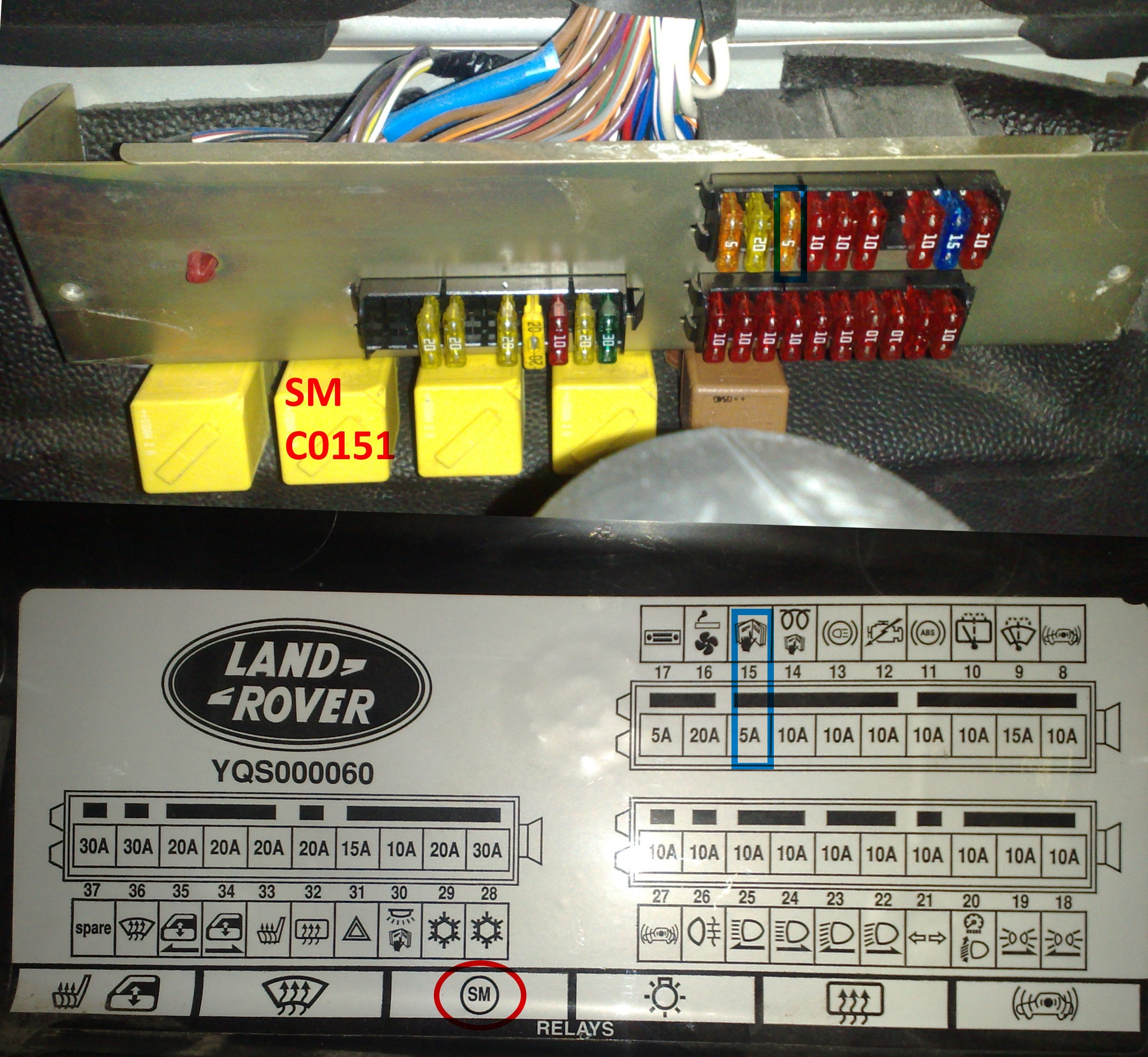

Je ne vois pas de fusible
Si si, il y en a un mais a priori, si le voyant s'allume, c'est qu'il est bon:
Mais rien ne vaut un schéma, pour démarrer une recherche et voir tous les protagonistes apparents.

colombin a écrit : les 5 autres mesures, pompe et câble : 1 ; (ce qui,pour moi, signifie que aucun des 5 n'est à la masse).
Sur quel calibre ? Le plus grand calibre en Ohmmètre, 20MΩ ou 2MΩ ? Sinon, surtout coté faisceau, cela me parait bizarre, car normalement le fil gris liseré noir est reliè à la masse d'après le schèma, donc tu devrais lire 000 Ω ou presque, donc il y a un truc à contrôler ou qui cloche par rapport à la théorie.
Peut-être que la masse sur le manomètre, ou si tu préfères pour Oliver et éviter toute confusion "le galvanomètre" de niveau de carburant :mrgreen: est coupée, peux tu contrôler, que sur le connecteur C1054-1 tu es bien relié à la masse ?
