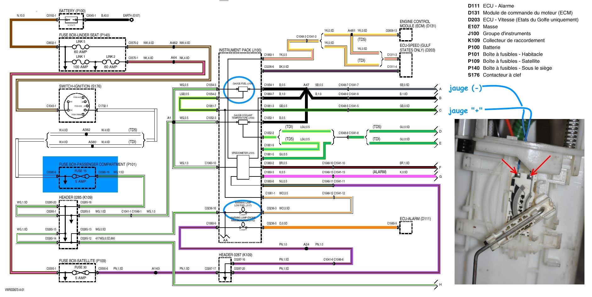

Mais rien ne vaut un schéma, pour démarrer une recherche et voir tous les protagonistes apparents.
1)Schéma du tableau de bord du TD5, ou apparait le fusible 5, la jauge, le voyant. On comprend aussi que pour allumer le voyant, il faut un +12V provenant du fusible 5 et une masse. Que dans notre cas cette masse est un défaut puisque le réservoir est plein, mais dans tout ça il y a une qualité le land est propre... :roll:
2)Circuit des masses de la jauge.

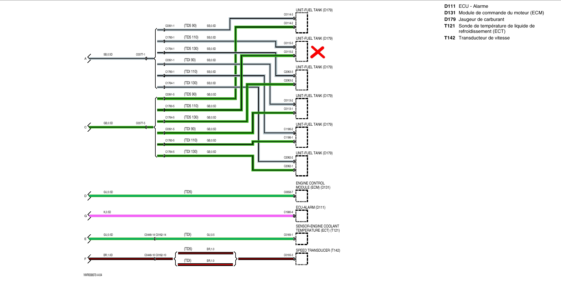

3)Schéma du faisceau arrière de la jauge jusqu'au réservoir

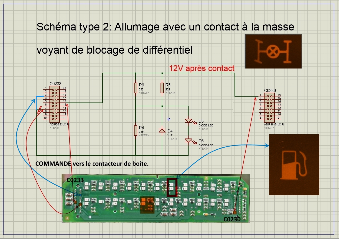

Le principe d'allumage du voyant de carburant faible sur un TD5, pas forcement utile ici, mais cela permet d’étoffer le sujet au passage:
Le schéma du circuit du voyant sur la platine, ou l'on peut voir le principe de l'allumage est identique a celui du voyant de blocage, en plaçant une masse sur la broche 3 du connecteur C0236 puisque TD5 d'après 2002. Donc pour moi, c'est sur que le fusible est bon sinon pas d'allumage du voyant.
Sur le manomètre lui même où le connecteur C1054 est clairement illustrè on peut repérer les couleurs des fils sur lesquels, il est susceptible d'y avoir le défaut:
G pour le départ vers la jauge fil vert liseré noir , le symbole de masse fil noir et le + pour le +12V après contact provenant du fusible 5 fil blanc liserè vert.
Un premier test pourrait être de débrancher C1054 du manomètre pour voir si le voyant s’éteint. Car le manomètre peut avoir un défaut, et ramener la masse sur le voyant.
Ensuite, pourquoi pas, on pourrait imaginer que c'est la platine des voyants qui est en cause et qui introduit une masse sur le manomètre de carburant, donc comme précédemment, couper le contact, débrancher C0236 le connecteur 20 broches, sur lequel arrive en broche 3 la commande d'allumage par une masse du voyant.
En toute logique le voyant doit s'éteindre, mais est-ce que le manomètre remonte ?

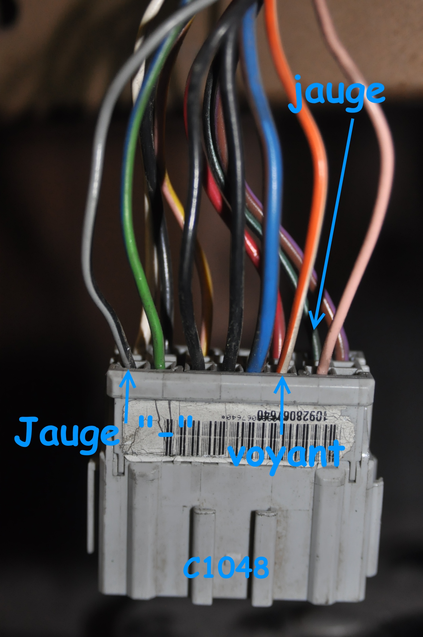

Ensuite le gros connecteur gris C1048 du tableau de bord par lequel tout arrive, il dit quoi ? si tu le débranches, en appuyant bien sur l'ergot de verrouillage comme sur la photo, il dit quoi, propre, pas fondu pas oxydé pas humide...
Une fois déconnecté, si tu mesures coté faisceau avec un Ohmmètre sur la jauge fil vert liseré noir et sur la jauge "-" fil gris liseré noir tu mesures quoi ?
Là tu fais trois mesures
1) entre le fil vert liseré noir et la carrosserie =
2) entre le fil gris liseré noir et la carrosserie =
3) entre les deux fils de la jauge le vert liseré noir et gris liseré noir =
Ensuite, tu peux défaire les connecteurs de tablier C1760 / C0377 et reprendre les mesures de chaque coté, et là tu devrais mettre le doigt sur l'endroit où se situe le défaut en comparant les mesures. Cotè départ vers le châssis, cela devrait être OK, c'est à dire:
résistance infini ou pas de contact entre la carrosserie et les fils vert liseré noir et le fil gris liseré noir, par contre une valeur Ohmique représentative de ton niveau de carburant, pouvant aller de 0 a quelques centaines d’ohms.
Coté qui rentre dans le tablier, là je suis curieux de ce que tu vas trouver, car a priori le défaut est par là. Attention les mesures à l'ohmmètre, fais les avec la batterie débranchée.

colombin a écrit : les 5 autres mesures, pompe et câble : 1 ; (ce qui,pour moi, signifie que aucun des 5 n'est à la masse).
Sur quel calibre ? Le plus grand calibre en Ohmmètre, 20MΩ ou 2MΩ ? Sinon, surtout coté faisceau, cela me parait bizarre, car normalement le fil gris liseré noir est reliè à la masse d'après le schèma, donc tu devrais lire 000 Ω ou presque, donc il y a un truc à contrôler ou qui cloche par rapport à la théorie.
Peut-être que la masse sur le manomètre, ou si tu préfères pour Oliver et éviter toute confusion "le galvanomètre" de niveau de carburant :mrgreen: est coupée, peux tu contrôler, que sur le connecteur C1054-1 tu es bien relié à la masse ?
