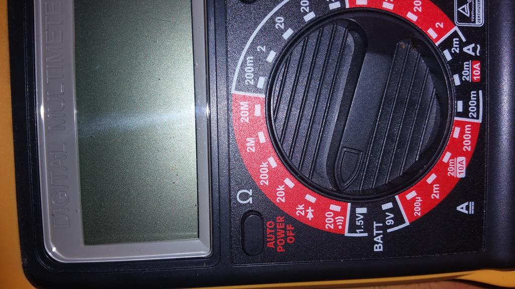

LØLØ a écrit : Sur quel calibre ? Le plus grand calibre en Ohmmètre, 20MΩ ou 2MΩ ? Sinon, surtout coté faisceau, cela me parait bizarre, car normalement le fil gris liseré noir est reliè à la masse d'après le schèma, donc tu devrais lire 000 Ω ou presque, donc il y a un truc à contrôler ou qui cloche par rapport à la théorie.
Ce sont bien des ohms sur cette graduation ?

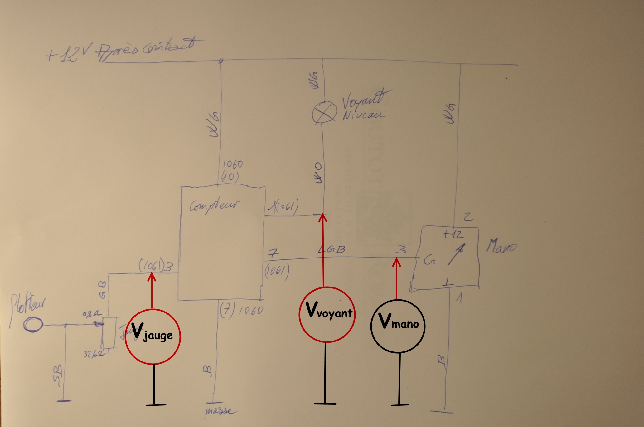

Une première synthèse du schéma de la jauge à carburant du TD5, pour commencer d'entrevoir le principe. Le circuit de commande du voyant de niveau bas de carburant se situ en faite dans le compteur de vitesse, qui l’eut cru ?
Le fait d'avoir le voyant allumé et le mano au maximum, sont deux informations antinomiques. On retrouve sur plusieurs forums land ce symptome qui revient régulièrement. D’après un cas vécu par toréro, lorsque on a une coupure sur la partie jauge, cela produit le défaut.
Pour éliminer la partie électronique de la commande du mano et du voyant, on pourrait fait deux tests, voir trois.
Le premier:
Est ce que le fait de déconnecter le connecteur de tablier C1764 allume le voyant et place l'aiguille du mano au max ?
Le deuxième:
Toujours avec le connecteur de tablier C1764 défait, en plaçant un shunt entre la broche 3 de C1061 et la masse cela éteint le voyant, en laissant la jauge au max ?
Le troisième:
Connecteur de tablier C1764 toujours débranché, pour déconnecter la jauge d'origine, placer une résistance de 10Ω à 20Ω entre la broche 3 de C1061 et masse et voir si la jauge indique une valeur de 1/3 à 2/3 du plein . Ici un exemple avec une résistance de 15Ω, cela doit éteindre le voyant et l'aiguille de carburant doit être situé à la moitié. A noter que l'on a une connexion de masse juste à coté.
Si les résultats de ces tests est négatif, alors il faudra peut-être voir un problème dans l’électronique du compteur, dans ce cas il faudra l'autopsier pour en extraite le schéma et affiner le diagnostique.
Si les résultats de ces tests est positif, alors, il faut chercher du coté du circuit électrique entre la jauge et le compteur.
Si à moitié bon, cela peut être soit le mano, soit le voyant, soit une partie du compteur.
A suivre...

Lolo, remonte de 10 messages ; je t'ai envoyé la photo de mon multimètre et du calibre que j'ai choisi ; sur mon appareil, c'est le plus petit. (hormis la 1ère mesure que j'avais faite sur 2 kOhms).
Je fais les mesures entre la carrosserie et le fil.
Si tu veux un autre jeu de mesures, dis-le moi.
Re: Jauge carburant ne fonctionne plus Def TD5 2006
colombin a écrit :Lolo, remonte de 10 messages ; je t'ai envoyé la photo de mon multimètre et du calibre que j'ai choisi ; sur mon appareil, c'est le plus petit
Oui, oui, j'ai bien vue le la photo et le calibre, mais justement, c'est ce qui me souci un peu. En effet si sur le petit calibre tu lis 1 peut-être qu'il faut légèrement explorer les calibres supérieur, des fois que la valeur soit juste au dessus de celle mesuré. Pour un problème de résolution on a été amené a utiliser ce système de calibre. Le calibre désigne la plus grande valeur mesurable. Exemple si il y a12,8V et que tu fais ta mesure sur le calibre 2 V, tu vas avoir 1, difficile de conclure quelque chose du genre, la batterie est-elle bonne ou pas ?

Lolo, je suis impressionné par le mal que tu te donnes !
Multimètre : pour moi, 200 signifie 200 ohms et 2k signifie 2000. Donc, quand, sur la position 200, je lis 0.2, cela signifie 0.2 ohms.
Ceci dit : pour moi, 1 n'est pas une mesure, cela signifie simplement pas de contact entre les 2 électrodes du multimètre et 0 signifie qu'il y a continuité.
Mais je vais refaire les mesures sur la position 2k, ce qui devrait décaler la virgule d'un "cran" vers la G

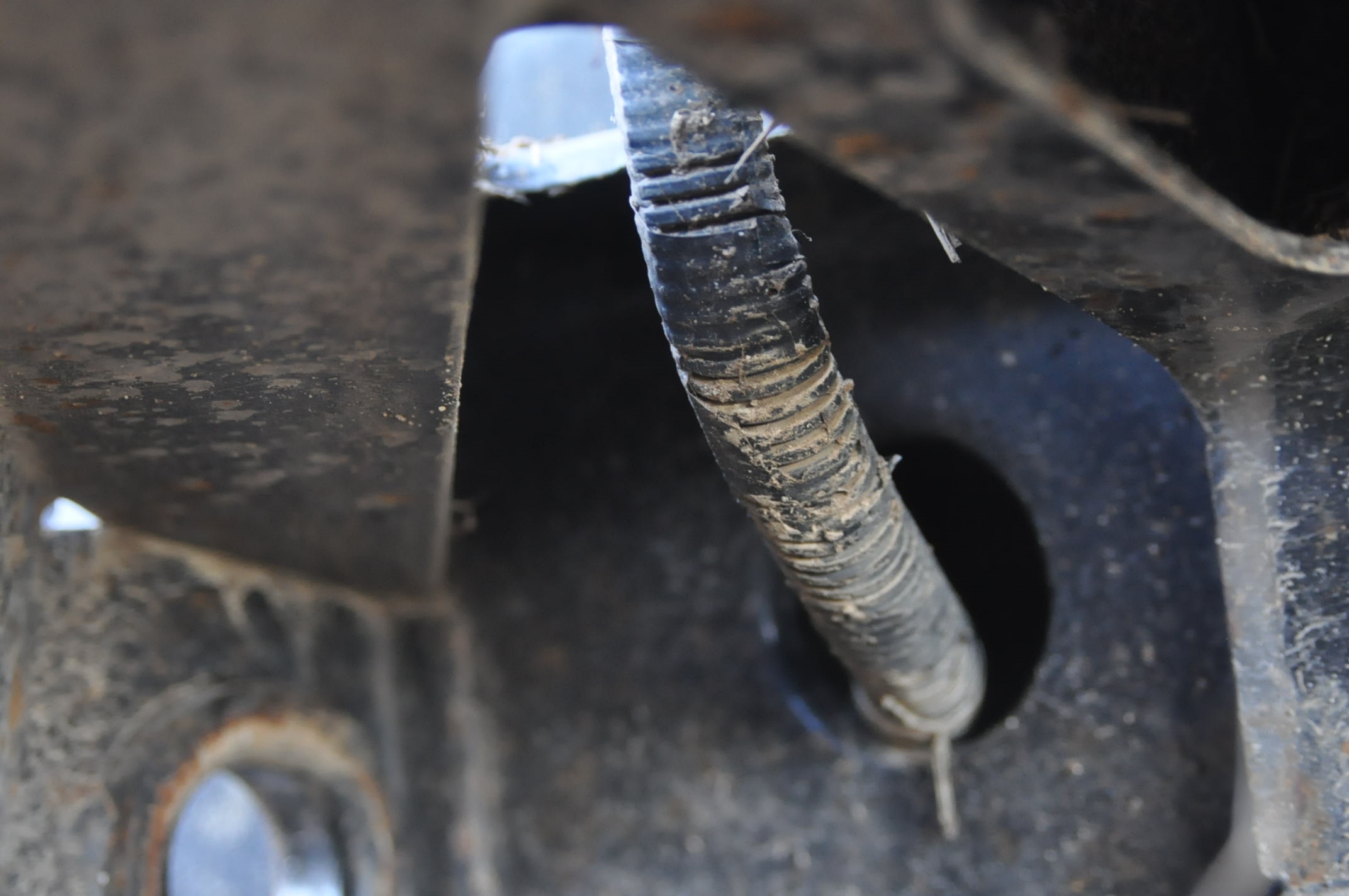

Saurais-tu me dire à quel endroit le faisceau entre dans le châssis (à l'AR) et à quel endroit il en sort (pour remonter le long du tablier) ; je peux jeter un coup d’œil, sait-on jamais...

colombin a écrit : Multimètre : pour moi, 200 signifie 200 ohms et 2k signifie 2000. Donc, quand, sur la position 200, je lis 0.2, cela signifie 0.2 ohms.
Oui, c'est bien ça, et on peut dire que 0.2Ω est bien représentatif d'une continuité surtout dans le cas d'une auto, où il y a de l'oxydation de contact, de la longueur des fils, des épissures, une qualité de multimètre moyenne...
Ah... cela dépend, mais ce que je voulais dire, c'est que si tu avais effectué ces mesures comparatives pour analyser l’intérieur du compteur qui aurait très bien pu prendre un mauvais jet de Karcher via son capteur de vitesse sous la boite, et provoquer ton dysfonctionnement, en court-circuitant à la masse la sortie commande voyant et en mettant à toc ou à 12V la sortie vers le mano, car là il ne faut pas se contenter pas d'un simple contact ou non. :wink:

Saurais-tu me dire à quel endroit le faisceau entre dans le châssis (à l'AR)...
A l’intérieur du longeron droit sous les pieds du passager.

colombin le 02/02/2017 10:45 a écrit :Hello ; mesures, c'est tout simple :
metrix sur la position 200 ohms
entre les 2 pinules de la pompe : 12 ohms
les 5 autres mesures, pompe et câble : 1 ; (ce qui,pour moi, signifie que aucun des 5 n'est à la masse).
En électricité, Il faut se méfié du tout simple... :mrgreen:
LØLØ le 02/02/2017 12:43 a écrit :Sur quel calibre ? Le plus grand calibre en Ohmmètre, 20MΩ ou 2MΩ ? Sinon, surtout coté faisceau, cela me parait bizarre, car normalement le fil gris liseré noir est reliè à la masse d'après le schéma, donc tu devrais lire 000 Ω ou presque, donc il y a un truc à contrôler ou qui cloche par rapport à la théorie.
Voilà, tout ça pour taper sur les doigts de kébir et de Pater, :twisted: qui si ils n'étaient pas venu perturber la classe avec leurs inepties, peut-être que l'on aurait gagné du temps... :mrgreen: :wink:
NB: colombin, pense a nous faire une photo du défaut dés que tu l'as trouvé.

Hourrah !
Vérification faite, le gris mis à la masse, j'ai retrouvé ma jauge et éteint le voyant ;
Bravo, Lolo et MERCI ! :D
NB je vais maintenant souder un fil sur le gris pour une réparation provisoire ; comme je dois prochainement monter mon Land sur un pont, je chercherai l'endroit de la rupture et le moyen de réparer de façon définitive, en rétablissant le circuit d'origine jusqu'au tablier.
A priori, c'était bien un coup de karcher malencontreux !
