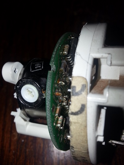

Sinon, ben essais d'ouvrir le compte tours, voir si rien n'est brûlé; fondu; ou suspect à l'intérieur, éventuellement mets nous une ou deux photos des circuits interne.

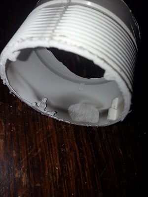

Alors pour info, le vdo marine n'est pas démontable. J' ai sérieusement attaqué le cache en plastique au couteau pour pouvoir l'ouvrir.
En cherchant sur le net j'ai vu que ce cylindre était prévu pour un usage unique. . Eventuellement à l'usine ils le pètent aussi et en remontent un neuf.
J'ai repéré une trace noire suspecte sur l'intérieur du cache et un peu de rouille mais rien de cramé sur les circuits.
Ca pourrait venir de là?

Pas terrible les photos, la trace de chauffe à l’intérieur du corps blanc, correspond à quel partie du circuit imprimé, celle que tu nous montres sur la deuxième photo?
Des traces noires, c'est une marque de chauffe, et sur une carte électronique, ce n'est pas bon.saucisse a écrit : J'ai repéré une trace noire suspecte sur l'intérieur du cache et un peu de rouille mais rien de cramé sur les circuits.
Re: Comment remédier à une fuite de courant?
Non c'est au niveau d'un petit rectangle en plastique noir avec plein de pattes.
